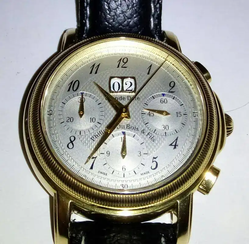

Buenas, estoy teniendo un problemilla con un reloj Philippe Dubois, la aguja que registra las horas del cronógrafo esta algo suelta y cuando se hace un reseteo ya pasadas unas horas ésta no vuelve a su posición original correctamente. Yo creo que esta algo suelta del eje ya que el reseteo siempre va a la misma posición pero la aguja no es capaz de hacer el mismo recorrido, quedándose cada vez más retrasada respecto a la posición 0 del eje.
Ya la he sacado y recolocado un par de veces, incluso he probado a apretar ligeramente el caño de la aguja para tratar de deformarlo un pelin y que agarre mejor, pero el problema persiste...
¿Se os ocurre alguna solución? No se si intentar deformar un poco mas la aguja, echar una cantidad microscópica de algún pegameto, igual es que el eje tiene un poco de aceite y por eso se resvala, tal vez es otra cosa.
Lleva un movimiento Dubois Depraz 4500 basado en el ETA 2892 A2 que es bastante complejo para mi y no me atrevo de momento a desmontarlo demasiado.
Adjunto foto del culpable.
A ver que se os ocurre, muchas gracias de antemano.
Si estás seguro que el problema procede del anclaje de la aguja, con un cierre preciso con punzonera sería suficiente para fijarla firmemente al pivote, pero si el problema está en el módulo D. Depraz te recomiendo que no se te ocurra desmontarlo; podrías arruinar las funciones del chrono... Con decirte que la firmas que incorporan este módulo no pierden el tiempo en repararlo, lo sustituyen directamente para asegurarse se correcto funcionamiento...
También he de añadirte que justamente y dependiendo de la fuerza con que "pinches" esta aguja al pivote de totalizador de horas puedes comprometer luego su correcto funcionamiento... en algún 2894 para Tag Heuer he visto estos problemas en los módulos...vigílalo
Vale, desmontar descartado. Yo creo que si es solo la fijación de la aguja, cuando apareció el problema estuve haciendo varios resets seguidos, la aguja se movía ligeramente hasta que saltó del pivote y quedó suelta.
Voy a probar a apretarla un poco mas con el máximo cuidado posible, no quiero cargarme el mecanismo.

Cuando le vuelva a quitar la saeta mire si el eje esta centrado sobre el agujero de la esfera .
Enviado del tilefonos
el casquillo tiene que entrar con mucha presión , si esta flojo lo mejor es cambiar la manilla trotadora también se puede cambiar el casquillo pero es muy delicado hace falta pericia
