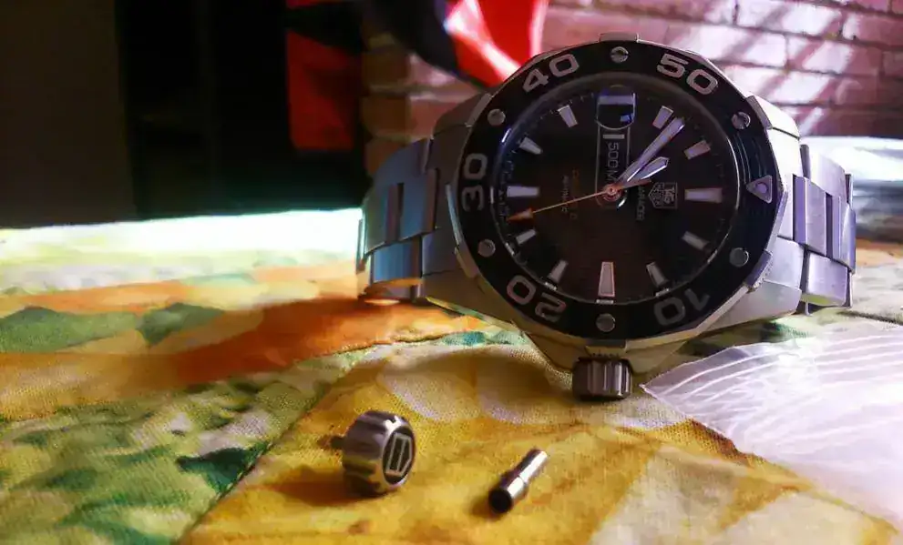

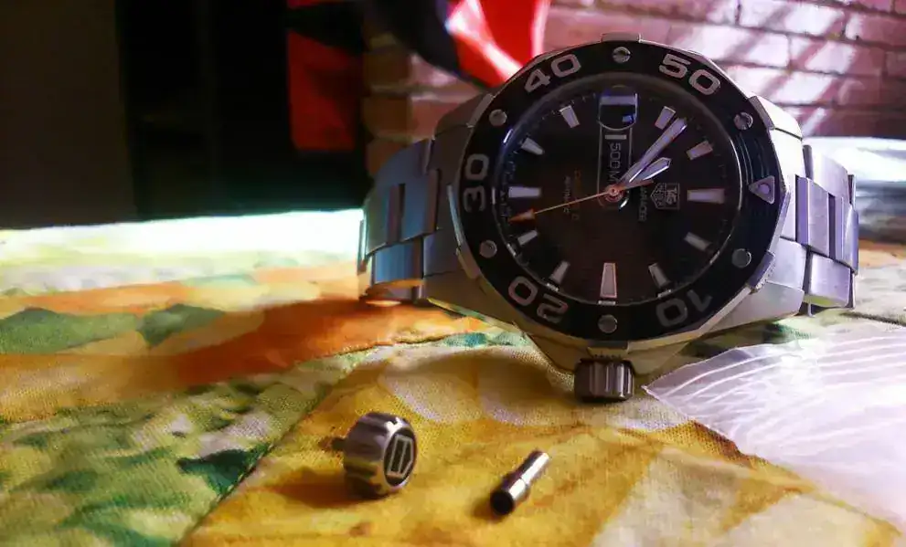

No sé si será lo mismo que me ocurre a mi en un Aquaracer 300 de 2011 al que parece ser que la rosca de la corona se ha ido metiendo poco a poco dentro de la caja y apenas queda superficie de la rosca sobre la que gire y agarre la corona.
Expuse la duda en el subforo de Tag Heuer y me recomendaron enviarlo al SAT. Pero reconozco que todavía no lo he llevado por miedo al coste de la reparación, además es un reloj que no me suelo poner en invierno, así que no he echado en falta su uso.
Es el del bisel de caucho del año 2009, Sellita, etc...
Una foto del elemento:

Bueno, Tag arreglado, después de un tiempecito en el SAT problema resuelto.
Tengo que decir que han cambiado el sistema ligeramente respecto al que montaba el mío, aparte de que la corona tiene 1,2 mm más de espesor (el diámetro es el mismo) se ve que el tubo también es diferente.
Ahora rosca como un Rolex, es decir, la corona rosca unas 3 vueltas, respecto a la media vuelta escasa del sistema anterior, que espero que con esto se haya ganado en fiabilidad que no estoy para ir pagando una pequeña fortuna cada 5 años...jejej
Aparte le han hecho todas las juntas, cristales icluidas.
Pregunté por un bisel nuevo pero salía la broma cerca de los 320!!!!!
Un saludo y ahora a seguir disfrutando de tan bella máquina muchos años más.
