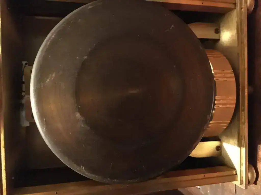

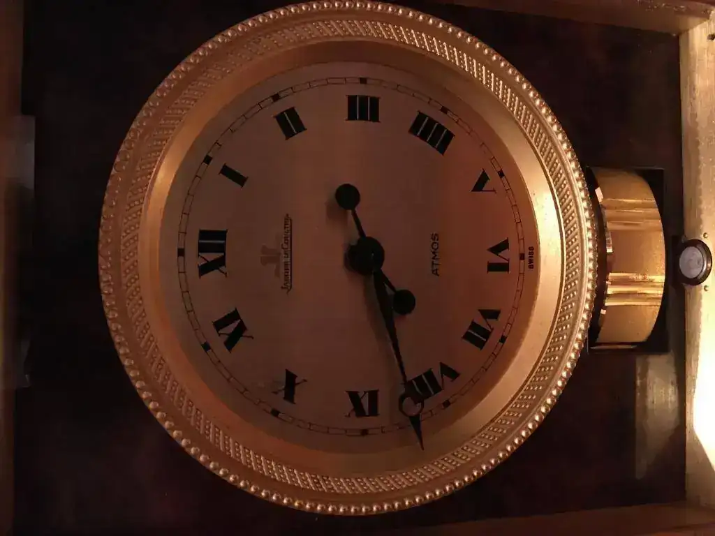

Hola.
buenos días
Me venden un reloj Atmos , que no funciona
(adjunto fotos).
Quisiera comprarlo para mandarlo a reparar, pero se poco acerca de los relojes atmos.
Tengo 4 preguntas:
1- En el estado que se ve (no funcional), cuanto sería lo justo para pagar por el?

Parece el modelo Atmos Elysee Porphry, con calibre 528, años 1970-1975 aprox.
Con el número de serie se podría saber la fecha con más exactitud.
Por tus preguntas (alguna en contra de las normas del foro, por cierto), parece que tienes intención de hacerlo reparar, y luego revenderlo. No te lo aconsejo en absoluto. Son relojes muy delicados. Dependiendo de la avería, sólo pueden ser reparados en JLC Suiza, o por algunos especialistas (no muchos en el mundo). Y se pueden volver a romper durante el transporte, lo que hace que sean dificiles de vender.
Tiene una reserva de marcha de casi 1 año, así que el sistema de carga podría seguir estropeado y el reloj parecería funcionar correctamente durante muchos meses.
Este en concreto no parece estar en buen estado: aguja horaria, que no debe tocarse en ningún caso, rota.
En cualquier caso, deberías buscar algún especialista en Mexico que tenga mucha experiencia con relojes Atmos, para evitar transportes.
Hola, Si no funciona, mejor no lo compres, repararlo puede costar mas de lo que vale el reloj. Un saludo
