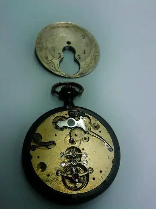

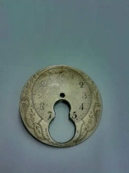

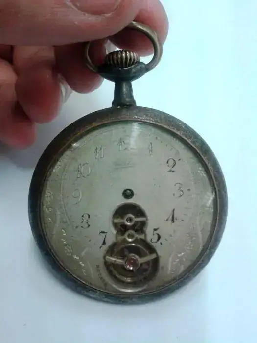

Después de presentarme en sociedad me gustaría enseñaros un reloj de bolsillo que pertenece a mi familia y que me ha despertado la curiosidad.
Realmente solo se que perteneció a mis abuelos segovianos aunque no se si procede de alguna generación anterior.
Os dejo un par de fotos, perdonad por la calidad de estas, en las que se puede observar que le faltan tanto las agujas como alguna pieza del tren de engranajes.
No he sido capaz de identificar el fabricante ni la época de construcción, no tengo muchas pistas salvo que en el dial parece que viene inscrita la palabra "Triplex" aunque ni siquiera estoy seguro al 100% porque se ve bastante mal.
Si alguien tuviese alguna idea o pista de por donde poder averiguar algo mas se lo agradecería porque quisiera intentar restaurarlo y conocer un poco mas de su identidad e historia.

Es un reloj muy interesante. Después de que Irenée Aubry vendió la patente de su reloj Hebdomas, siguió trabajando y produjo otros relojes que tenían una ventanilla circular en la esfera que permitía ver el volante. Otras marcas introdujeron también en el mercado relojes con volante visible (Honestus, por ejemplo).
Serían necesarias dos o tres fotografías que dejen ver la máquina del reloj y sus detalles. Quizás tenga alguna marca que permita identificar la pieza y sus características.
Vale la pena que le revisen la maquinaria, le hagan limpieza y la engrasen. La esfera déjala como está, para que no pierda autenticidad el reloj. No es vergonzoso que se le note el paso del tiempo.

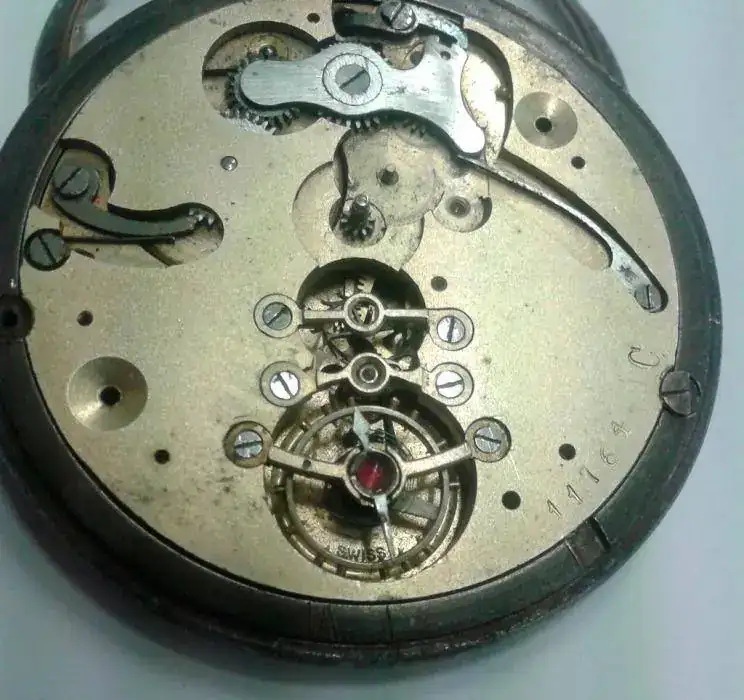

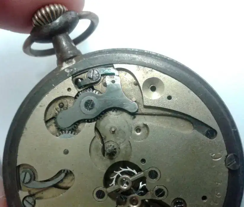

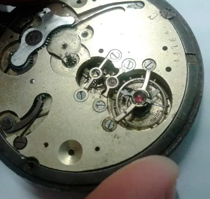

Adjunto alguna foto un poco más en detalle de la maquinaria.

Hola, xsarao:
Un buen amigo me ha hecho caer en la cuenta de que a tu reloj deben faltarle varias piezas, cuyos ejes (pivotes) no se acusan en la platina del movimiento. Hazlo revisar juiciosamente y pídele al relojero que te haga un diagnóstico completo de su estado y de sus carencias, antes de embarcarte en la aventura de su restauración.
En las nuevas fotografías que subiste veo que mi amigo tiene razón. Ojalá puedas conseguirle fornituras (piezas de repuesto) para ponerlo a funcionar. Si no, déjalo tranquilo como pieza de museo, que tal como es es interesante.

Por tus fotos minimo faltan dos piezas independientemente de el otro lado de la maquina y los ejes.
Parece un reloj de ocho dias cuerda.

No le pongo menos de 1905... Y no me extrañaría que fuera de Irenée Aubry, quien creó el Hebdomas, cuya patente vendió sin haberlo fabricado, pero siguió en el oficio y creó otros relojes de cuerda larga y de volante visible en a esfera.
