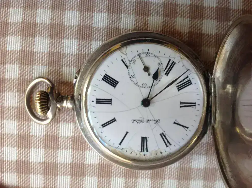

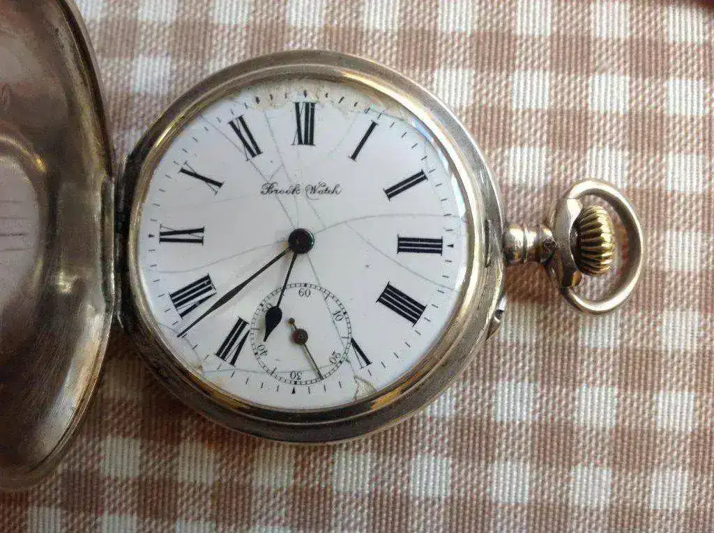

Como la imagen vale más que las palabras solo expongo dudas y observaciones .
1- la firma parece de Brook ,pero en Mikrolisk no encuentro referencias,más que las que hacen a Helbein Freres y manufactura Helbros 28/09/1928,caso que las letras tan filigrana fueran BROOK.

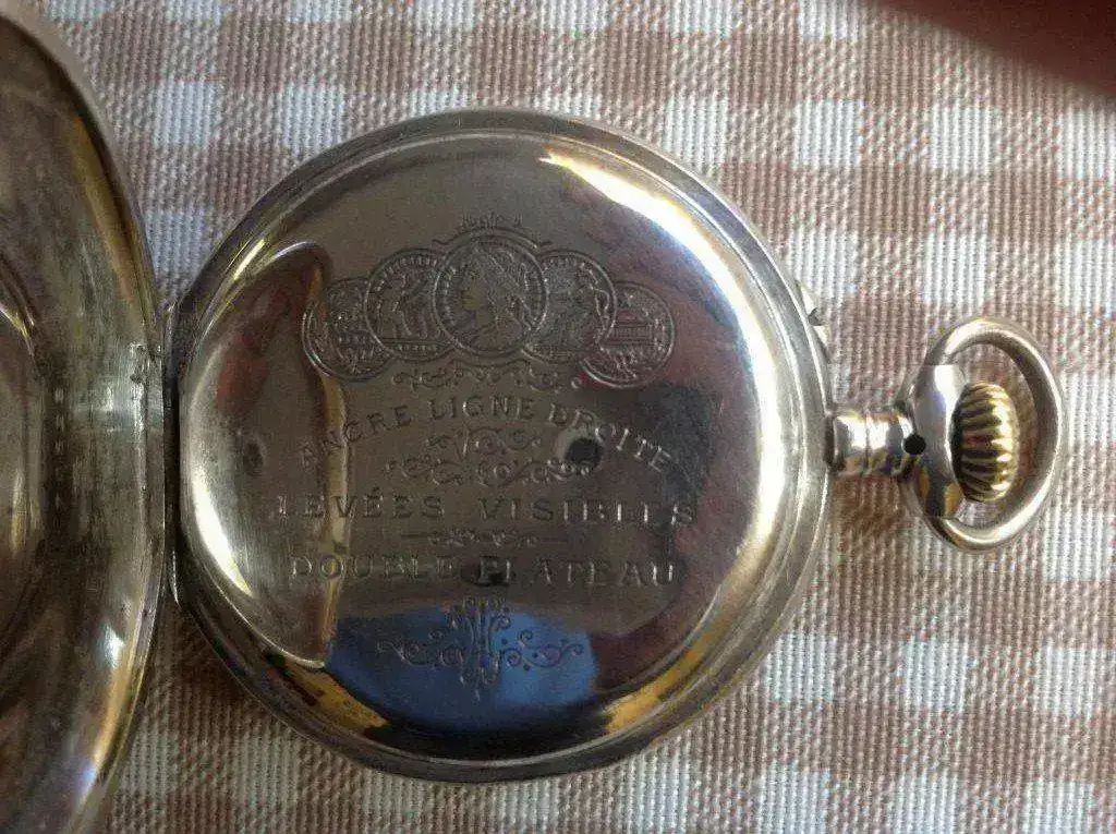

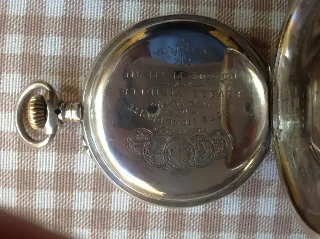

2-Los anversos de ambas tapas de la caja graban a) plata 0,800 b)un animalito que no acierto a distinguir ni con lupa y parece una ardilla,vellocino o cosa parecida,el vellocino es el distintivo de Brook?,c) unos iniciales H&L d) un número de serie 70523 y debajo 6
3-En el guardapolvos típicas inscripciones Ancre Ligne Droite,Leve'es Visible,Double Plateau,Además 5 insignias imagino ganadas en exposiciones universales con alegorías al mundo clásico y otras.
4-Caja plata muy envejecida motivos florales y ovalo para iniciales,Saboneta con apenas carrura y poco diámetro hasta el pendant,
5-Esfera súper deteriorada con múltiples pelos,remontuar a las 3,agujas tipo pera,pero sin ajustarse a ningunas de la chincheta de Tempus( gracias Tempus de nuevo).

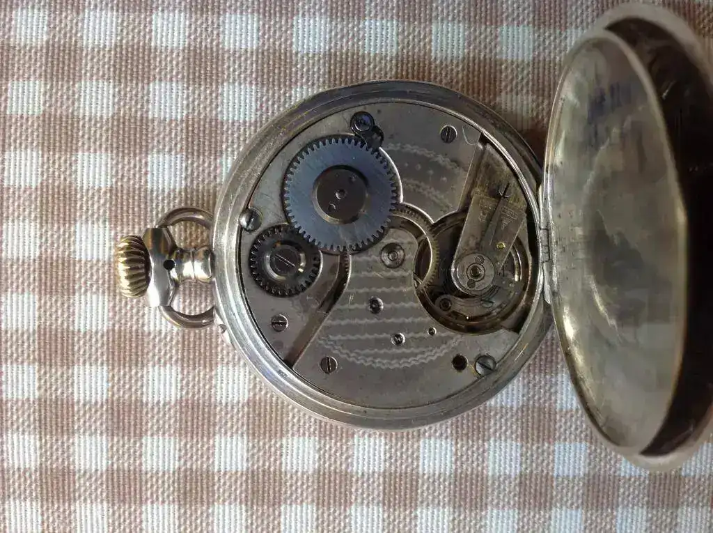

6)Máquina ,enviare foto sin puentes ,volante visible,barrilete pequeño,una rueda del tren visible y la central minutera o secundera ? Parcialmente visible.
7 - Observaciones y dudas ,la caja , la esfera, las agujas,sistema de uñero etc me hacen persar en un Circa 1880 ,la máquina movimiento etc me hacen pensar muy al contrario en un art -deco o nuveau, 1920 1930 ,aún a sabiendas de que las cajas iban por un lado y los esqueletos iban por otro,pero en este caso, no se', me da' ,que no hubo sustituciones o cambios.
8- Ruego aclaraciones,desmentidos y opiniones

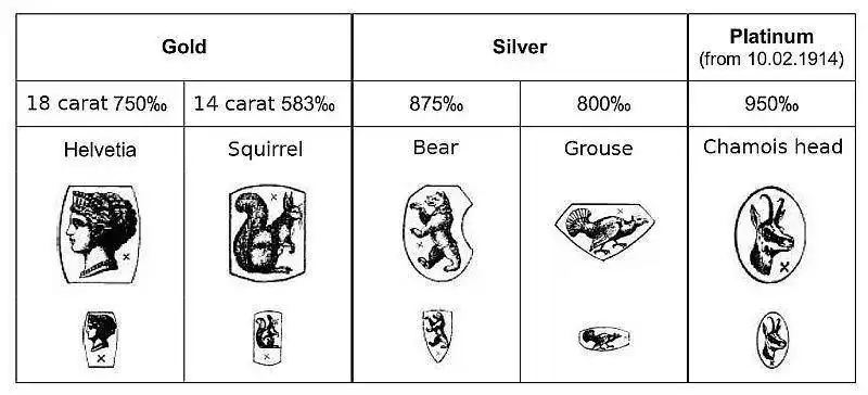

El animal estampado al lado de 0.800 es un simbolo de contraste de ley de plata , sera un urogallo suizo ?
    5,6 KB · Visitas: 63
Fe de errata : puesta en hora de uñero común de 1880 a 1930 (dije 1830 ::bash::)
Contrastes de metales suizos de 1880 a 1933 :
Hola Laguna. Reloj suizo, el contrate es urogallo.
Coincido contigo en que choca un poco la estética bastante decimonónica del exterior del reloj, con el calibre; Calibre típico de entre 1910 y 1930, pero a veces las estéticas engañan un poco.

Hola Tempus/ Rafagil : La caja tiene la marca del Urogallo, ( blanco y en botella SUIZO.)
Otra cosa : Yo leo Brook pero en la red no encuentro un bolsillo sea doble caja (saboneta / Hunter), o Lepine y como pienso que no soy poseedor de una !Especie Estinta ! , pienso más bien que no pone Brook,¿Pero qué pone? ¿ podéis lanzarme un cabo?
Gracias
Yo tambien veo " Brook Watch " , pero solo aparece en la esfera y posiblemente sea la firma de un marquista o comerciante de relojes con pocas ventas y corto periodo de tiempo , con lo que no es facíl encontrarlos hoy en día.
Hola Tempus : Esas letras tan góticas ? Efectivamente parecen decir Broob,pero si solamente fuera un fabricante de esferas o cajista ,porque añade watch ?
Por otro lado como comenté en el punto 1 de inicio del post ,Mikrolisk refiere Brook referenciado a helbein Freres y y Herbros firmas del 1928
