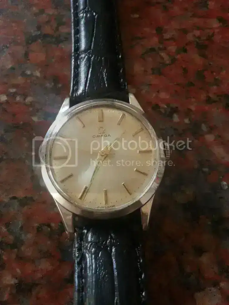

Estimados amigos del foro. Que hermoso reloj y calibre voy a presentar. El reloj es grandecito. Es de cuerda
Su calibre me recuerda el del rolex de cuerda ref 6694 por esa rueda que sobresale. Que hermosura. Anda de maravilla. No esta new old stock pero para lo viejito aun es elegante. El calibre no se cual es pero se que alguno de uds me ayudara!!!!!! Me gusta su corona. Juraria que es la original del reloj. Espero les guste y aguardo por sus comentarios.
Buen día abozz; es uno de los grandes. Es un Omega cal. 30T2. Cuando venga a mi tienda traiga este y le colocaremos las ruedas roché y la otra que están manchadas y lastimadas por el oxido. Le pondremos nuevas y buscaremos las agujas originales y los 2 tornillos de ajuste de caja y además le limpiaremos el reloj. Sí usted desea darle el reloj a su relojero para que le haga una limpieza y recupere las ruedas oxidadas - adelantará el trabajo.

Como me gustaria vivir al.lado de su tienda!!! Que maravilla. Lo llevare puesto!!!!! Cuente con eso! No sabia que era un calibre importante pero si me parecio hermoso!!!!! Gracias Don Luis.
Buenas Noches Abboz,
No veo bien la foto del calibre, usted me puede decir si es dorado o plateado? Debajo del volante, en la pletina , que lleva marcado?
Pero me parece raro que lleve incabloc y sea de 16 joyas. Además esa referencia de caja es de un 283, por lo menos eso dice la Omega. Y por el número de serie... Me parece un calibre anterior.
Un saludo y perdone la curiosidad.
Juan

Sr. JUAN
Leo en la platina que dice 30t2 SC RC si no lei mal con la lupa. El calibre es plateado. Lo que me informa de la caja no tengo ni la menor idea. Sera una maquina en caja prestada? O una tapa que no es? El reloj me parece muy conservado pero no soy ni medianamente un experto. Solo me encanto su belleza y el tamaño!
Buen día abozz y Juan - saopa; debería ser dorado porque venía con inc. - en cambio en color plateado nunca ví uno con incabloc. Es extraño y mañana cuando vaya al taller voy a mirar entre mis movimientos 30T2 s/c, y también en los libros??
Sospecho de que lo hayan armado y/o disfrazado a este 30T2...
...porque la caja dice que no corresponde y para mí el cuadrante y las agujas no son de esos años y de ese calibre, entonces...
Un saludo y hasta mañana. Gracias. Luis desde Argentina

Vamos a dejar a D.Luis que investigue... Aunque apunta a ser un reloj curioso. El dial es posterior al calibre que es anterior a la caja. La corona parece que corresponde. Los calibres de 16 joyas venían sin incabloc( menos los RG). Mire si consigue ver bien si pone RC o RG o PC... Y seguimos intentando comprender que pasa o ha pasado con todo el conjunto.
Juan
He metido la lupa y creo que es una g como dice el amigo juan y no una c como pensé. Mas no puedo decir. Uds son los expertos. Pienso q pusieron esta maquina en una caja q no es de ella. Sera? Por favor ayudenme. Me dificulta ver que el reloj esta caminando y no me deja ver al estar oscilando. Manana que este detenido le confirmo mejor.
Don Luis. Es posible que el calibre pierda la coloración dorada? O es permanente el color? Porque no logro definir si alguna vez fue dorado y perdio el color o si es plateado. Igual lo llevare a su taller para que ud me diga.

Don Luis en su tienda podriamos armar un reloj con este calibre? Este me costo 180 $. No se si fue pesimo negocio. El reloj es bonito por su tamaño. No me gustaria devolverlo porque se que quien me lo vendio necesitaba el dinero. Por cierto definitivamente dice 30t2 SC RG y no C como habia leido. Que significa eso?

Creo entonces Don Luis con este reloj lo mejor es hacer lo primero que hablamos. Hacerle mantenimiento y cambio de rueditas y dejarlos como esta.
Le entro al dilema. Personalmente creo pagaste un precio muuuy bueno,( al menos aquí en mi país así sería ), yo le haría un servicio completo y a disfrutarlo. Limpiando el calibre quedará muy pero muy bien.
Si. Pienso que tienes razon. Ademas el reloj es muy bonito en persona y con ese corazon pues aun mas.
Buen día abozz; en síntesis - allí lo lleva a su relojero para que lo limpie y cuando lo traiga le coloco la rueda roché nueva y fín de este tema. Así lo decidió usted y así lo podrá disfrutar toda la vida. Y recuerde...es un Omega!!
