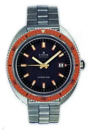

Este hydro sub es una especie de remake del hydro-sub de la marca del año 1963, que al parecer fue el primer diver en ser resistente al agua en 500m, gracias a la doble junta de la corona y otra junta debajo del cristal, de ahi la "tuerca" rodeando al cristal.
Abajo una foto del modelo original de la pagina web de Edox.

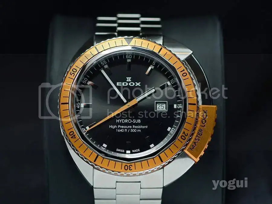

Como el clasico conserva el fino bisel,en el actual de 120 clicks y unidireccional, aunque misteriosamente no esta lumeado el indice de las doce del insert, algo bastante desconcertante en un diver de 500m, quizas su mayor punto negativo en mi opinion.

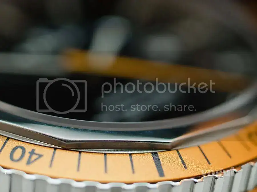

El reloj lleva un cristal de zafiro plano, seguramente lleve antirreflejos interno, y al ser plano genera pocos reflejos.

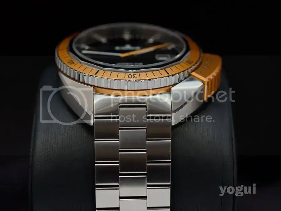

Otra cosa a destacar es el tamaño, tiene 46mm de bisel, y 49mm el ancho total, lo que le hace un reloj bastante grande, pero al menos las garras son muy cortas, y sobretodo, es un reloj bastante comodo; extrañamente apenas se nota a pesar de su tamaño.
Tambien conserva como en el original la tuerca de catorce lados rodeando al cristal, desconozco si tiene utilidad real como en el modelo de los 60, o es puramente estetico, pero me encanta al verlo.

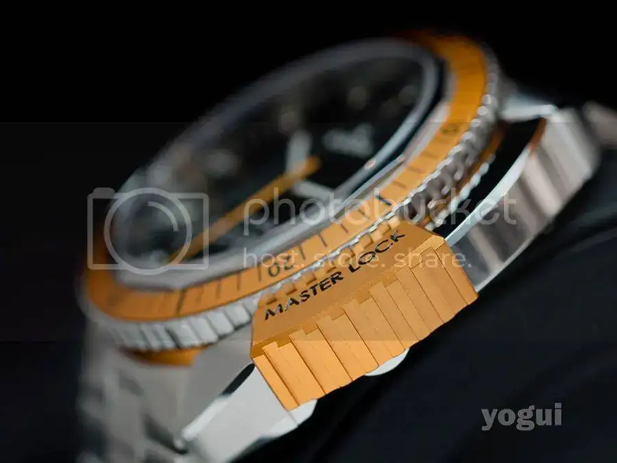

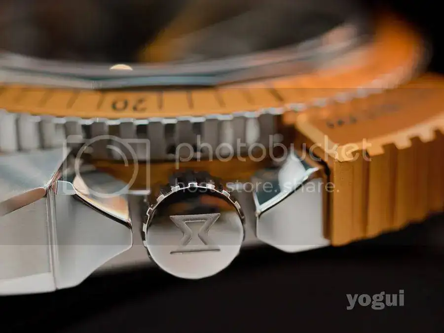

Obviamente la mayor peculiaridad del reloj es la tapa de la corona, que no llevaba el clasico y se añadio en esta version moderna del hydro-sub.
Segun he leido al forero super8, esta peculiaridad a terminado por ser su fin,y seguramente por ello se haya liquidado el modelo a estos precios, ya que este tipo de cierre estaba patentado por el grupo swatch y ha llevado al modelo a su descatalogacion, y es una lastima ya que esteticamente me gusta mas que los diver de la marca en catalogo, los delfin y gran ocean, espero que saquen algun nuevo hydro-sub pronto.

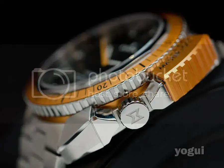

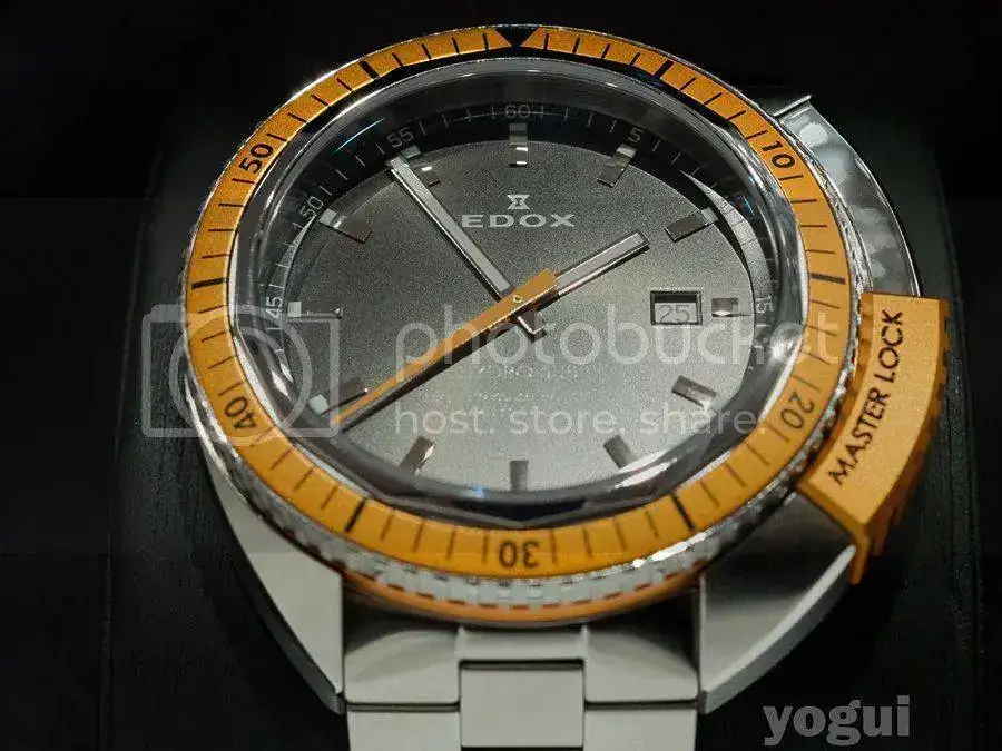

Asi que el polemico "master lock" se desliza para cubrir la corona y protegerla durante las inmersiones, aunque la corona sin el protector esta bien protegida con el cubrecoronas y no sobresale de la caja; de todas formas el cierre, de aluminio y en este caso pintado de naranja metalizado como el insert, se desliza con buen tacto, aunque se agradeceria que en el cierre estubiera mas bloqueado en mi opinion.
La corona viene firmada con el esquematico reloj de arena de la marca, aparte se observa como se rebaja la caja en esa zona para poder usar la misma, ya que no sobresale la corona de la caja, un detalle bien cuidado.

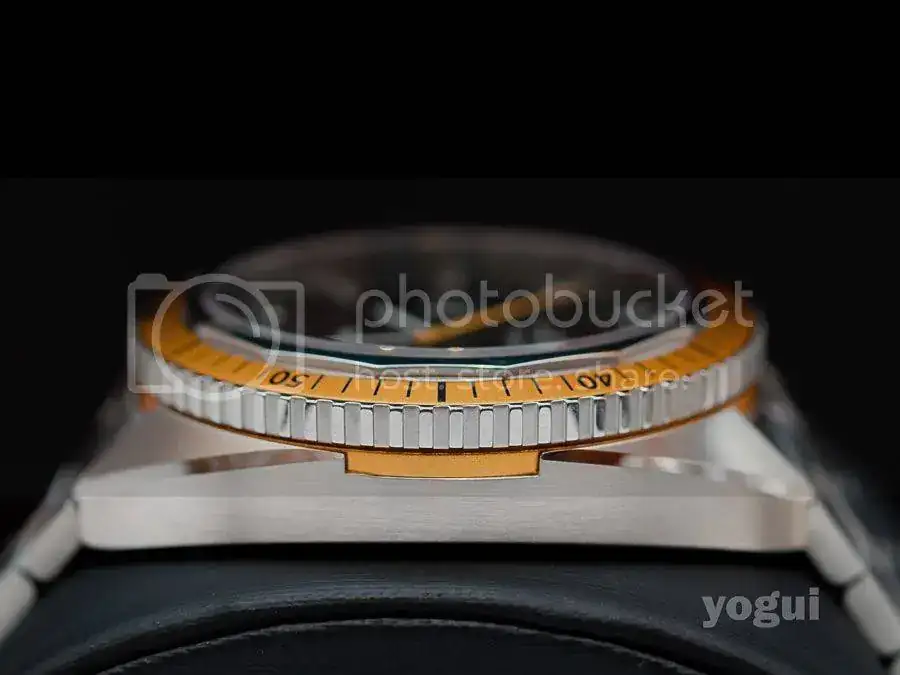

En esta foto de la carrura se obserba como el reloj esta cepillado excepto en el canto de separacion del lateral con el frontal que esta pulido a espejo, tambien asoma parte del aro naranja que esta debajo del bisel, no cabe duda que los detalles y acabados de la caja del reloj estan a muy buen nivel.
La distancia entre asas es de 22mm, que se agradece ya que es una medida "normal" si se le quiere poner una correa estandar, por que cansa esa moda de distancia entre garras anormales de 21 o 23mm, que complica la busqueda de correas que no sean las originales del reloj.

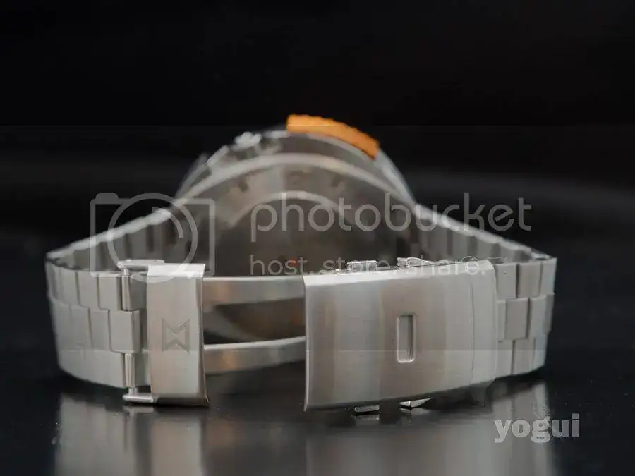

El armis es de eslabones macizos, asi como el end-link, no es muy grueso pero si muy bien articulado, lo que hace sin duda de que sea muy comodo, aparte de no elevar en demasia el peso del reloj. A la hora de ajustar los eslabones avisar de que los pasadores tienen un casquillo interior, situado en el eslabon central, al menos es bastante grande y no guarda mano, asi que no es tan complicado como en algunos seikos y citizen con sus casquillos minusculos.

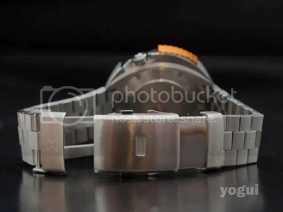

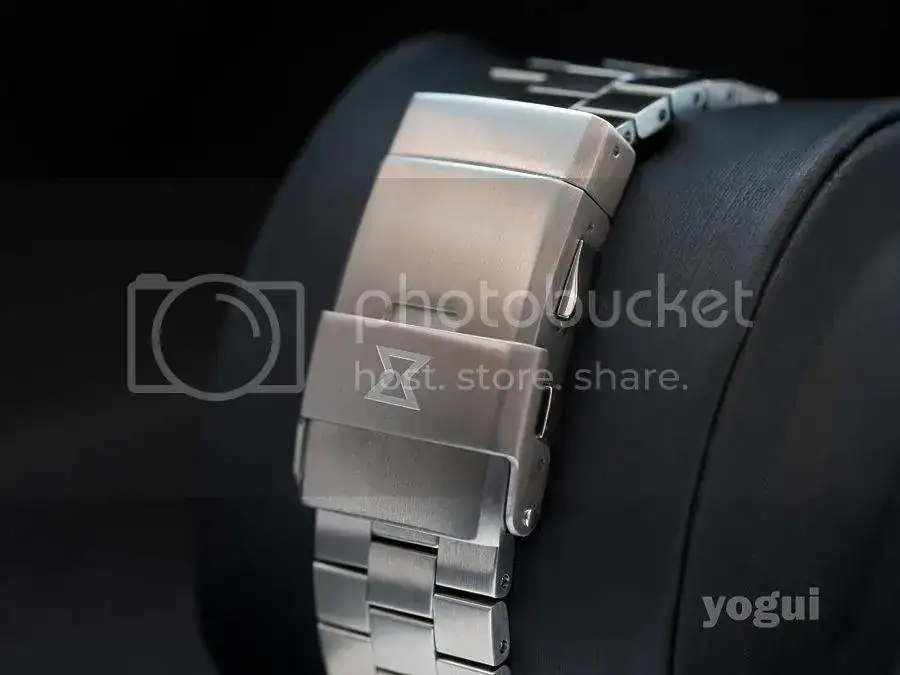

El cierre del brazalete es muy contundente, ademas la pestaña de seguridad viene firmada con el simbolo de Edox.
El deployante del cierre es de gruesas pletinas, aumentando la buena impresion del cierre.
Los segundos pulsadores extienden la extension de buceo, que al ser extensible se puede utilizar como microajuste del armis. En resumen el cierre esta muy bien realizado siendo un punto muy positivo del reloj.

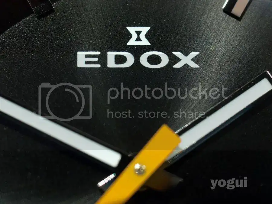

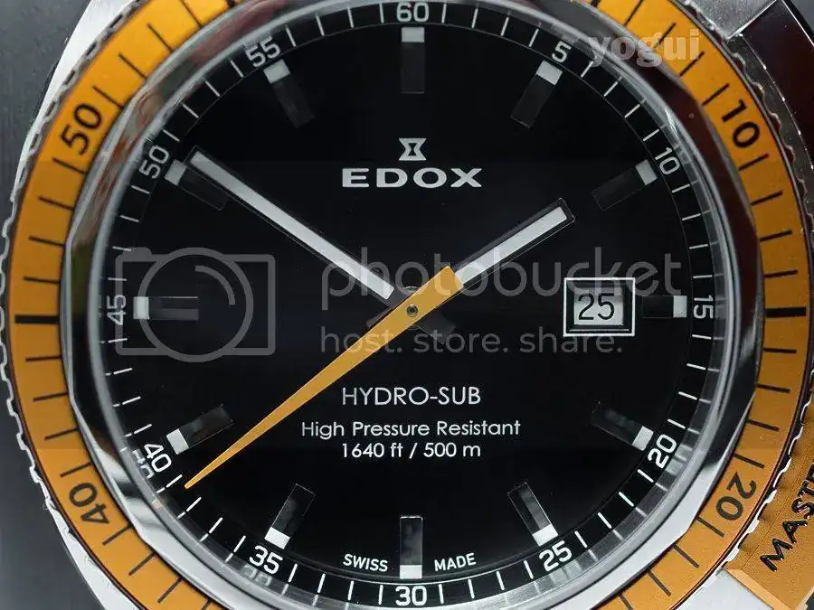

En esta vista frontal vemos el dial negro con efecto soleil, hay que remarcar las diferencias de la version de cuarzo, la aqui mostrada, con las versiones automaticas ya que es algo mas que la palabra automatic debajo de la marca Edox, para empezar los indices en las versiones de cuarzo, como podemos ver son aplicados y plateados llevando un cudradito de lumen en el exterior del indice, mientras en las versiones automaticas el indice tiene un marco de color y el interior del indice esta lumeado.
La otra diferencia significativa radica en el aro externo del dial que indica los minutos; mientras que en en los cuarzos como mi Edox señala en numeros la cantidad de minutos cada cinco minutos (5-10-15-20...), en las versiones automaticas el aro solo lleva las barritas de los numeros, siendo en estos dos aspectos el modelo automatico mas fiel al hydro-sub original.
Por los demas observamos las bonitas agujas del reloj, de baston horaria y minutera, y pintada la segundera de naranja, aunque esta carece de lumen. A las tres encontramos la ventana del datario, lastima que sea de fondo blanco.

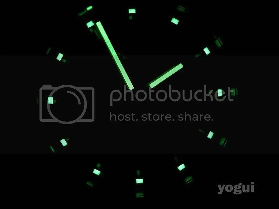

El lumen suele ser el habitual de los suizos de gama media; de color blanco, no muy potente de primeras pero bastante perdurable de tiempo, cumple su cometido.

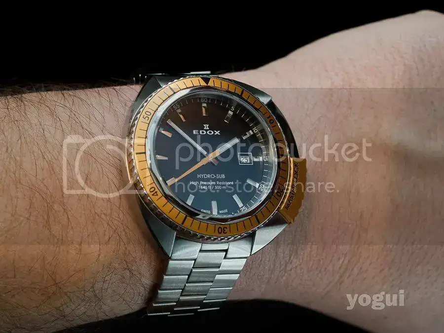

Una toma con el reloj puesto, aqui ha quedado muy bien, pero tengo una muñeca decente, el reloj es indudablemente grande, pero muy comodo lo que le hace muy llevadero, eso si las muñecas mas finas se vera enorme.

Solo un detalle que a mí me tendría un poco mosca, ese desfase en la aguja de los segundos con respecto a sus posiciones regladas, ¿no es un poco exagerado?
gracias DeLopez.
no, no es tanto, de hecho en esa zona es donde menos coincide, en otras partes el segundero lo clava.
hay que tener en cuenta que en movimientos de cuarzo estandar, como este ronda 515, el giro de la segundera tiene ciertas holguras, en mi luxmento naylamp, lleva el mismo movimiento y hace lo mismo, pero es un defecto comun de muchos cuarzos, ademas este error no es perceptible en los autos por su movimiento continuo.
