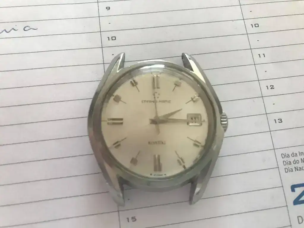

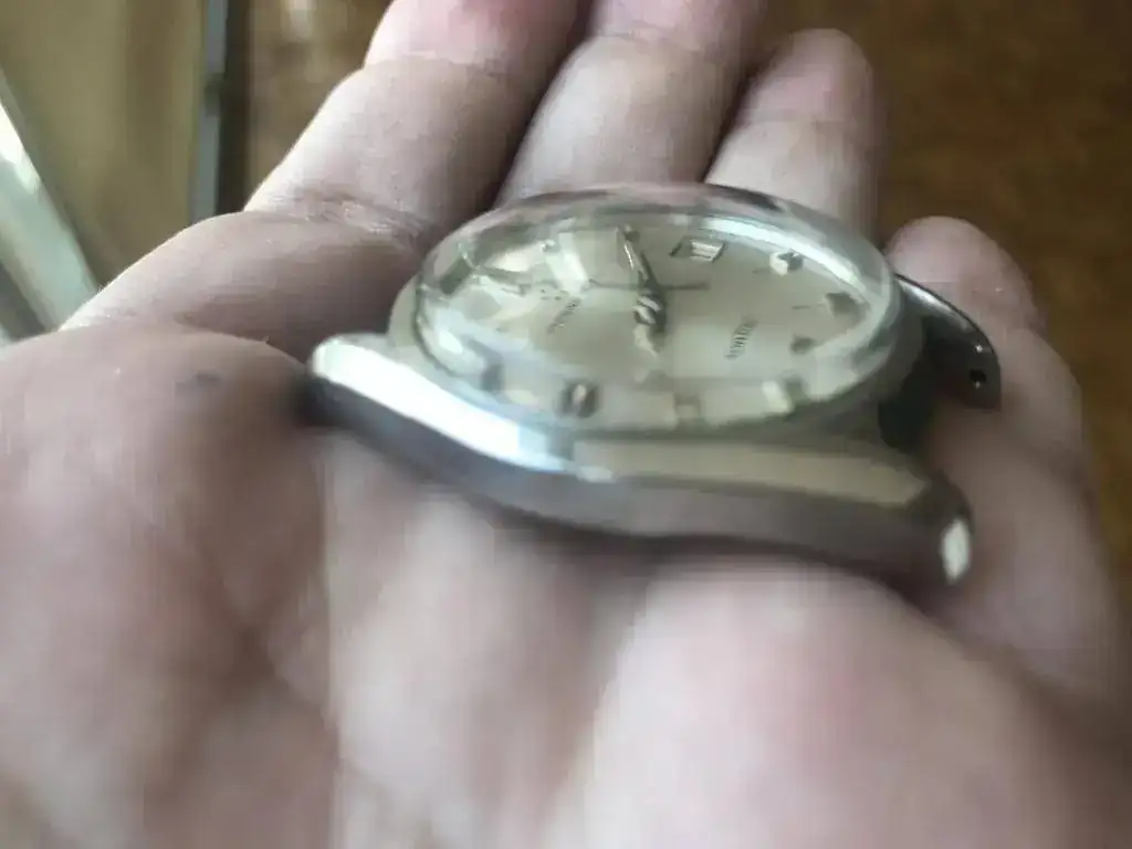

Un nuevo recien llegado, precioso, no me pude contener.
En persona es mucho mas bonito, tiene una esfera espectacular

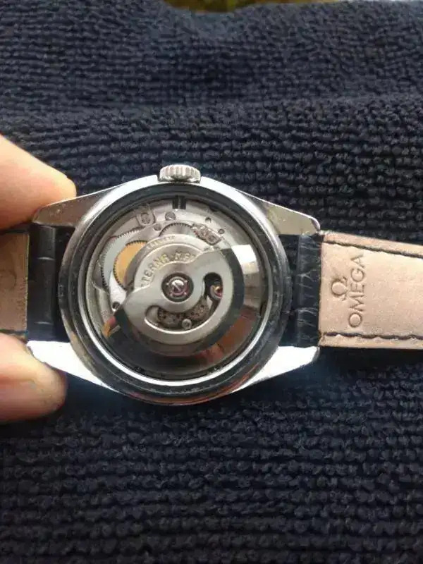

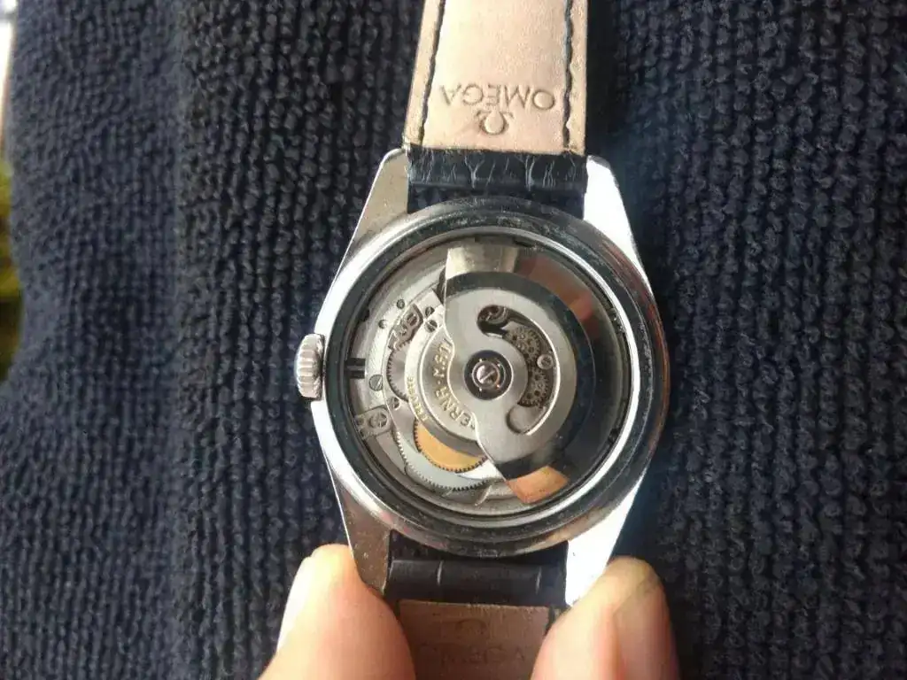

El mecanismo creo que es un 1424, solo tengo estas fotos del vendedor si los gurus pueden ayudar a confirmarlo o no lo agradezco

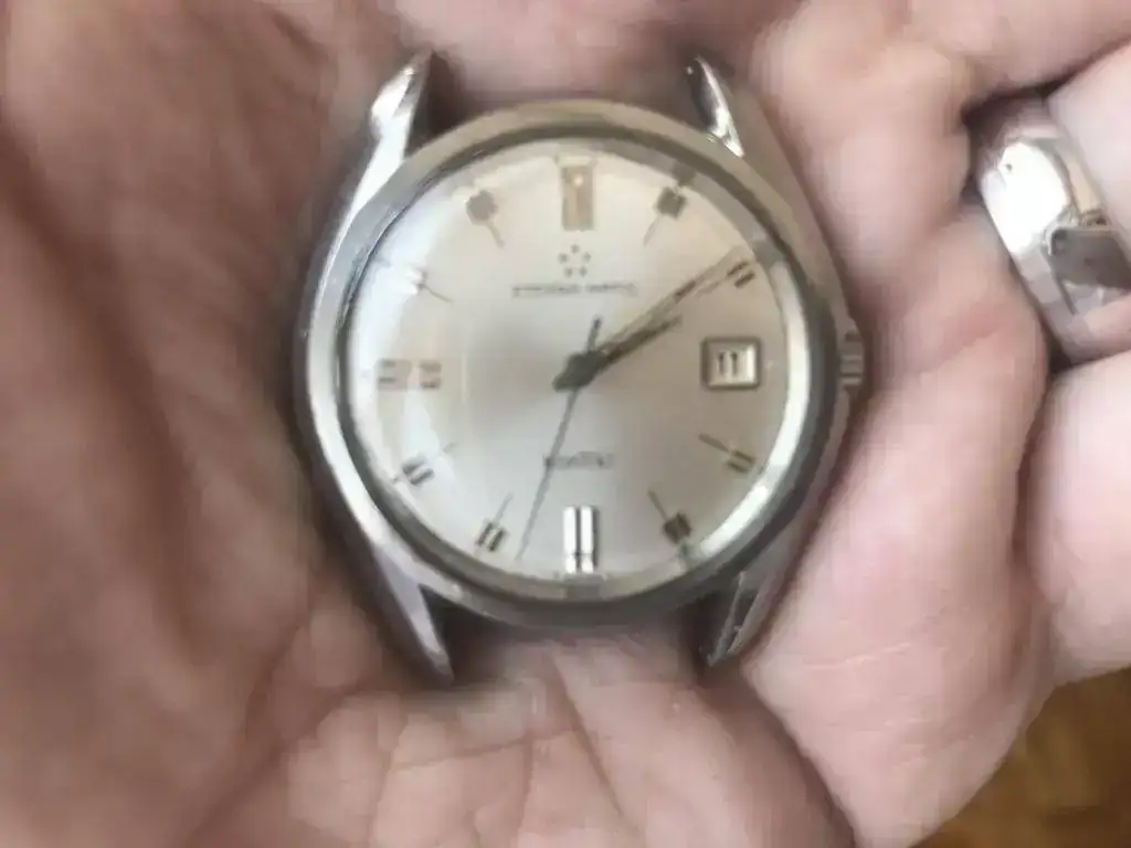

David... Hola...
Espectacular el Kontiki. Creo que lo que más me gusta es el "culo de botella" (perdón) que tiene por cristal.
Pero sería bueno que trates de poner fotos más nítidas (enfocadas) del dial para verlo en todos sus detalles.

Según creo haber leído, y además en un hilo reciente de otro forero, los konkiti montaron calibres basados en etas automáticos, y posteriormente a una fecha, creo que cercana a la década de los 70 montaron directamente ebauches Eta. Cuando recibas el tuyo podrás comprobar la numeración que aparece bajo el volante y podrás datar lo fácilmente. Supongo que hay compis gurus del tema que te podrán aclarar mucho, aunque hay muchísima información de la marca y los modelos fácilmente localizables con el buscador de Google
Tengo la numeracion, dice 5011160, pero conforme he leido la numeración en Eterna no siempre tiene relación con la fecha de fabricación (no es como Omega por ejemplo)
Si puedo datarlo si confirmo el calibre, pero se que se montaron (los que tienen esta apariencia) 1422 y 1424, esa es mi duda
Con las fotografias lo intento, pero la cámara de mi móvil no da para mas
Muy bonito compañero, me gusta la esfera que tiene y en la foto en la que aparece en tu mano, el plexi le da un tono vintange inconfundible y que además le queda muy bien. Felicidades por la adquisición y disfrútalo, un saludo.

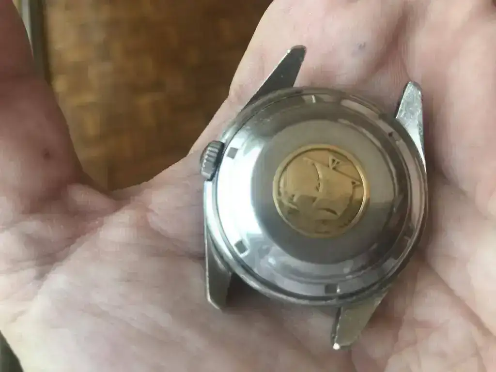

El calibre normalmente lo podrás ver marcado cerca del volante.

Tanto ese preciso dial como la tapa trasera pero ya es movimiento me a terminado de enamorar de este reloj tan bonito.

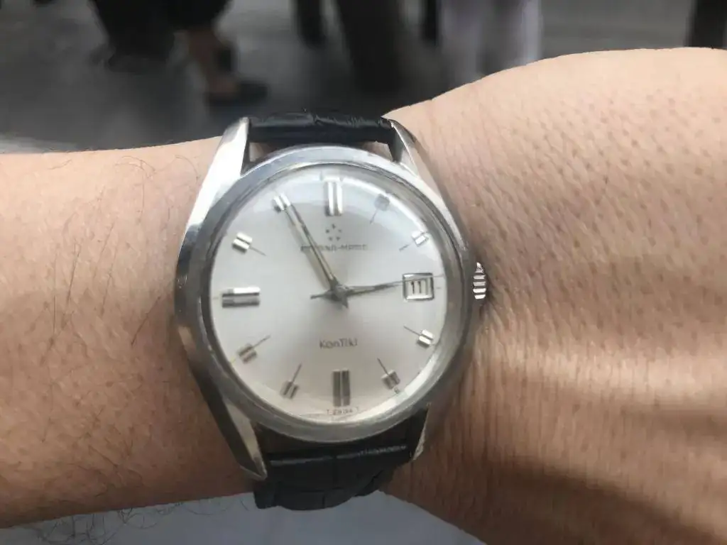

Al final le he puesto una correa de ternera con impresión de cocodrilo, para que inventar con los clásicos, y lo he llevado al relojero para limpieza y lubricado
Imagino que habrá sido por empatia com mi expresion de felicidad, pero el relojero estaba encantado con el protagnista, miro el desfase y estaba en 24 sg/día aún a pesar de lo sucio que estaba. Me aseguró reloj por muchos años
Por cierto, confirmado, lleva un 1424UD en muy buen estado

Diría que sí, que lleva un 1424, pero como te dice Zappp, tú mismo podrás comprobarlo junto al volante cuando lo tengas contigo.
