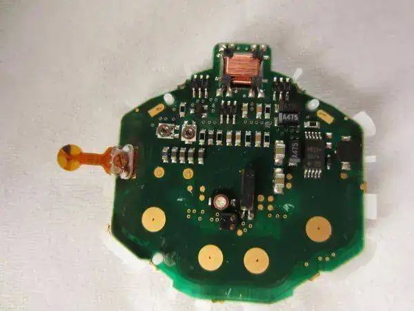

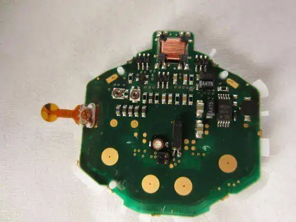

Bueno chicos, he seguido los consejos de Lebowski, e iba a poner las pilas hoy, pero resulta que no las he encontrado. Aún así lo he desmontado un poco y he dejado al aire el "módulo". Y la verdad es que como no entiendo, no veo nada "oxidado" imagino que no tendrá nada que ver y que lo que sea se habrá fastidiado, pero o srogaría que le echaráis un vistazo por si viérais algo que no estuviera correcto y se le pudiera hecer. Un saludo y espero vuestros consejos.
P.D. La foto es muy mala, pero es que no me deja cargarla con más calidad (el que os torpe, lo es siempre)

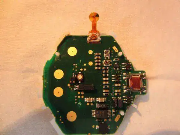

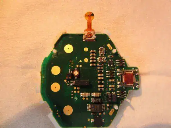

Ahí va otra foto a ver si se ve mejor
Es lo que os decía yo no veo nada oxidado, pero el que no sabe es como el que no ve, nunca mejor dicho
