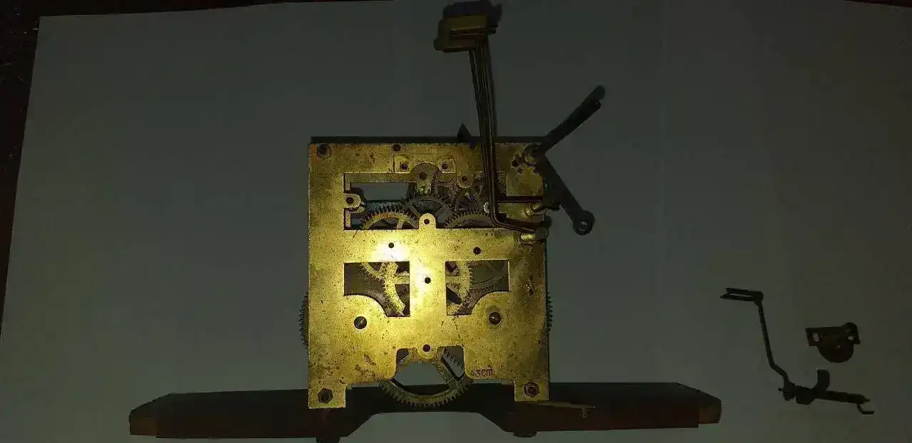

Mis observaciones de novato me hicieron desarmar el ancora (antes de desarmar marque su posición) y como podrán ver en la foto si la agrandan tiene un surco donde trabaja la rueda de escape. ¿Esto puede ser el motivo que provocar la detención? ¿De ser así debo pulir esta superficie?

Salvo error u omisión, si que tiene algo de desgaste las paletas del áncora, pero pienso que ese no es el problema, puede ser perfectamente funcional. Si que he observado que los pivotes tienen suciedad, pues deberían estar pulidos y brillantes (limpios). Como para muestra, con un botón basta, creo que todos los pivotes y centros de tu reloj, que tiene todos los números para ser alemán, deben de estar atorados por los aceites viejos, que se han desnaturalizado, haciéndose sólidos. Puede que como lo has vuelto a aceitar, se disuelva el aceite viejo con el nuevo y, si insistieses, el reloj volvería a latir, pero, esa máquina, si queremos que viva muchos años, necesita limpieza y nuevo aceitado, incluso en el áncora, justo donde está el desgaste, además en los dientes del escape (sutilmente), y lo agradecerán. Es un bonito reloj y merece darle toda la vida que sea posible.

Hola, analizando la foto del ancora se ve que hay un desgaste bastante considerable en la punta de entrada del escape, tambien se aprecia que existe una raja en esa punta y me temo que ha sido manipulada y de haí esa raja; conclusión, el problema lo tienes ahí puesto que va perdiendo fuerza segun pasan los minutos, el ancora tiene que tener una superficie pulida en sus puntas y sin rajas ni desgastes inapropiados para que funcione optimamente
