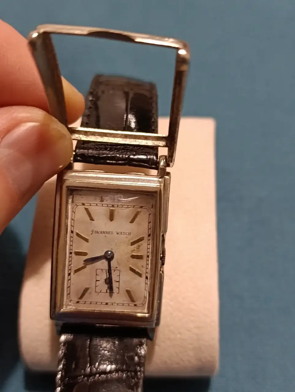

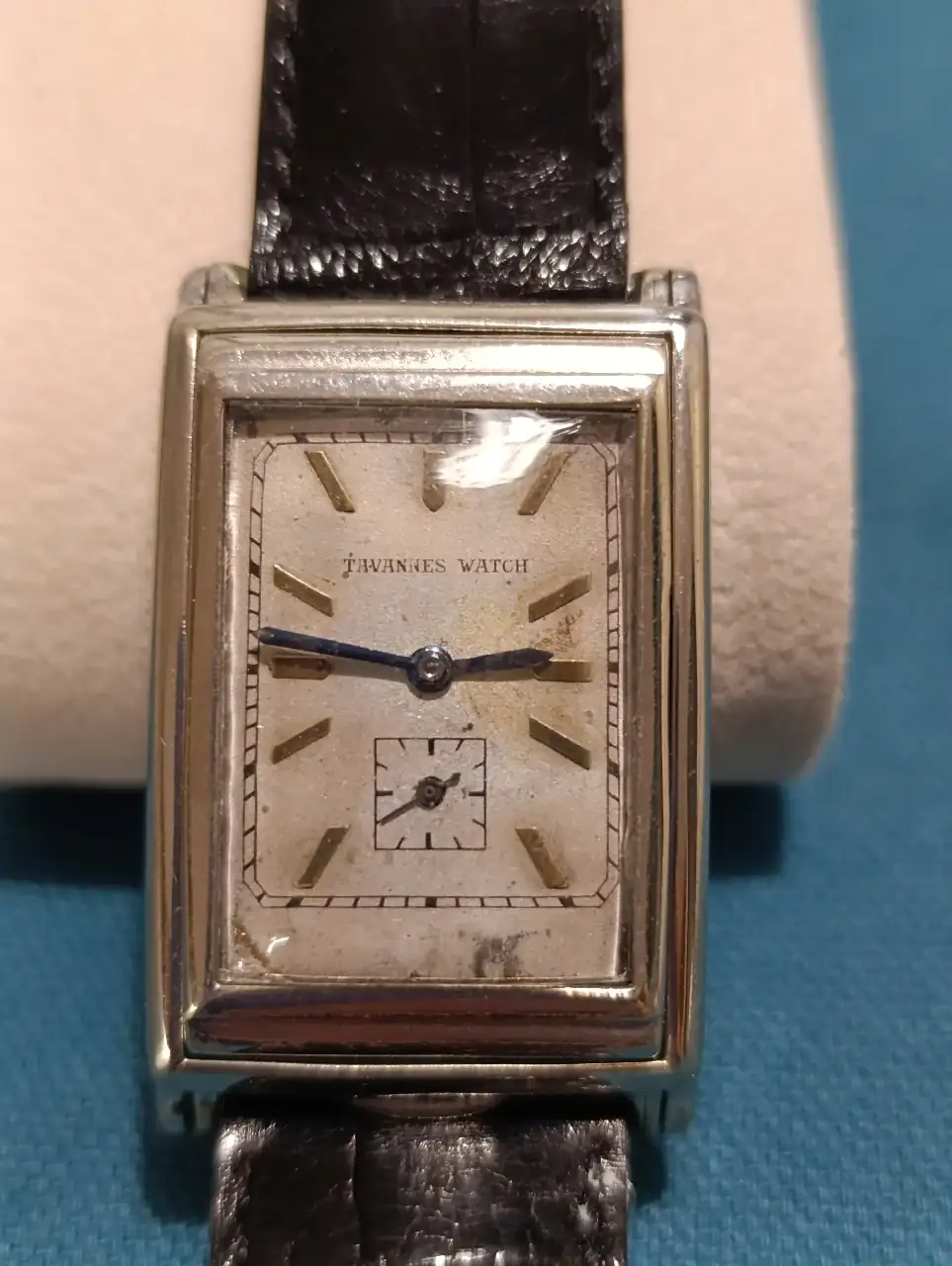

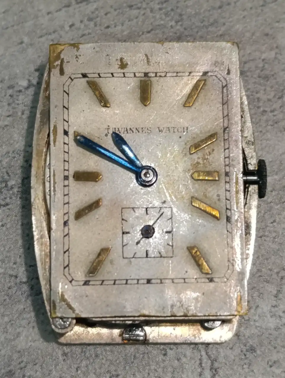

Buenos días. Quería presentar este reloj de pulsera. No tengo mucha información sobre esta marca. Y no tengo idea sobre cuándo se fabrico más o menos

Tavannes era un reputado fabricante suizo de calibres y relojes que también tenía la marca Cyma. Si utilizas el buscador del foro con la palabra Tavannes te.salen unos cuantos hilos muy interesantes. Como curiosidad el Jaeger modelo Reverso en su primera versión en los años 30 montaba un calibre Tavannes. Tu Tavannes posiblemente sea de los años 30. Un saludo
Reacciones: custom, Ventura y AbderramanII
Luis Miguel creía que era de los años 50.
Pero ahora con tu información pienso que pueda ser de los 30.
La peculiaridad de este reloj es que la caja es de plata.
Y que tiene esa tapa en el frontal que no estoy seguro para qué es.
Lo único que se me ocurre que sea para poner una foto
Reacciones: luismiguel
Ese Tavannes es anterior a los 50, de mediados de los 30 primeros 40 como mucho. Época en la que el acero escaseaba y no era raro encontrar cajas en plata (mejorando las más comunes en níquel).
Ese tipo da tapa suele formar parte de la sujeción del reloj, que probablemente puedas sacar de esa especie de armazón o bastidor sin trabas una vez que la levantas. Una vez extraído, podrás abrir su trasera y ver el calibre, supongo.

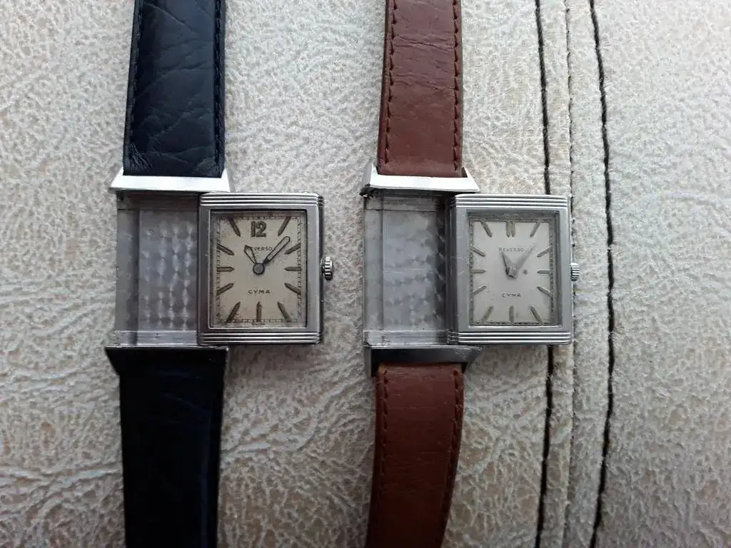

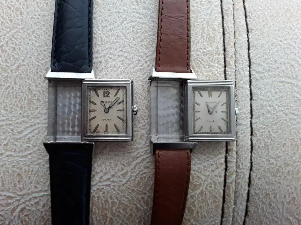

¡Efectivamente, LuisMi! Cyma tuvo incluso sus propios Reversos, con calibre Tavannes, claro
(imagen del suertudo compañero @ayuc)

Primero tengo que saludar nuestra Reina Mora con un abrazo muy fuerte en el foro. Nadie me puede decir donde estas y porque no estas en el foro. No importa, ahora estas aqui. Esto era la gran y buena noticia del dia! 😍
De acuero con lo que dices de la edad, lo queria decir lo mismo, puro ART DECO finales 30, principios 40.
Los movimientos TAVANNES CYMA son excelentes, el constructor de estos movimientos trabajado despues para Patek Philippe. Esto lo dice todo creo.
La caja en plata es preciosa, me encanta todo el reloj. Este marco, que se puede abrir, de mi punto de vista es para cubrir la corona. Menos para proteger la corona, mas para que no se puede ver. Es puro diseno a favor de la simetria y muy elegante.
Pero sin embargo megusta ver la maquina y ver el fondo de dentro y fuera. Tambien quiero saber, que el fondo lleva visagra, o no.
Tampoco sabemos el tamano, calculo sin asas 36 mm y 22 de ancho, pero con este marco puede ser algo diferente.

Muchas gracias por tu aportación.

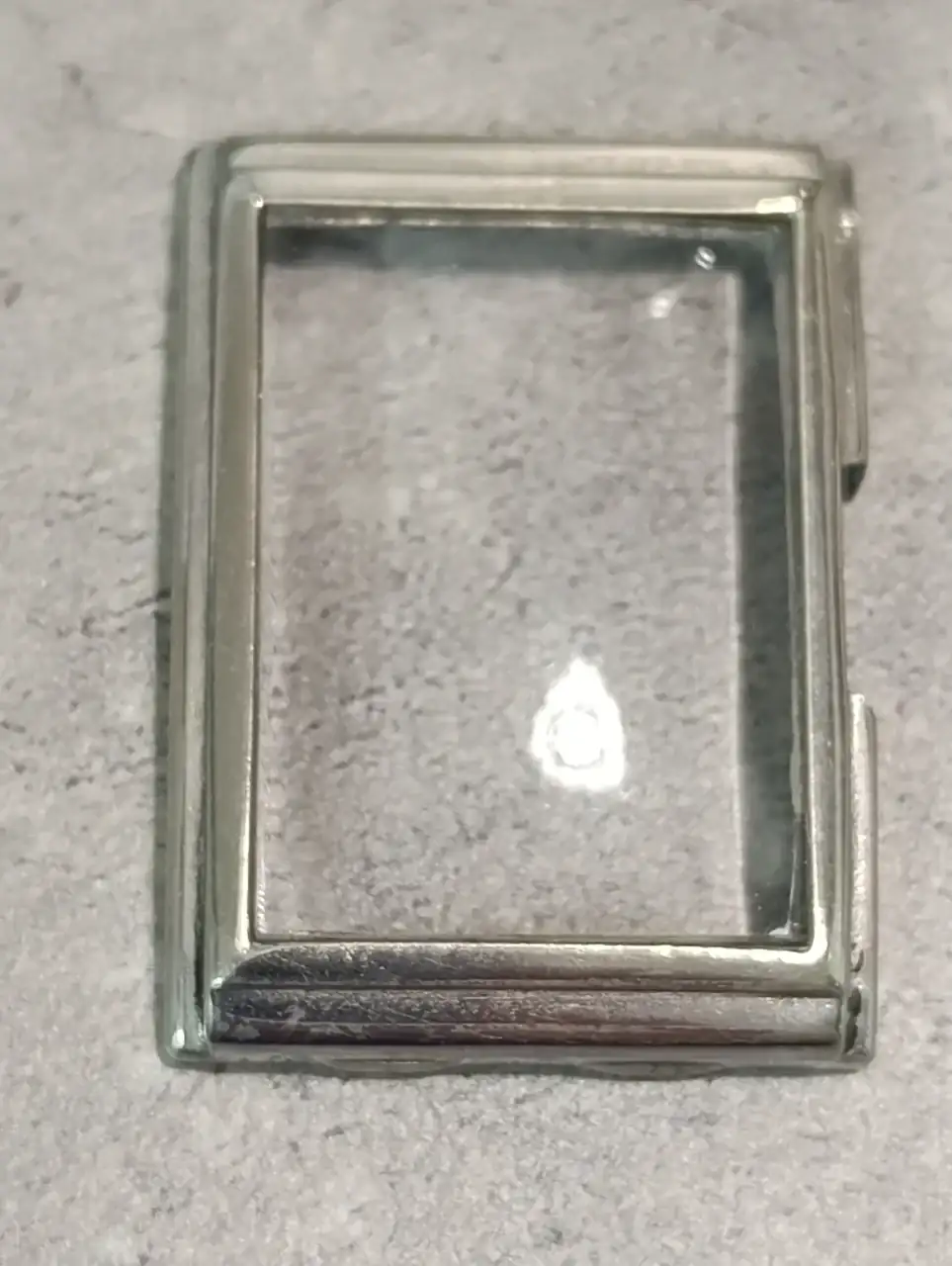

Después de ella y mirando el reloj parece como dices que es para cubrir y tapar la corona.
Haré fotos más detalladas para que veas cómo va la máquina y mediré el tamaño

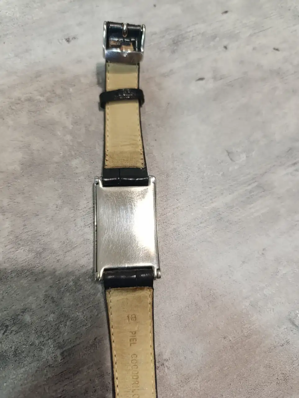

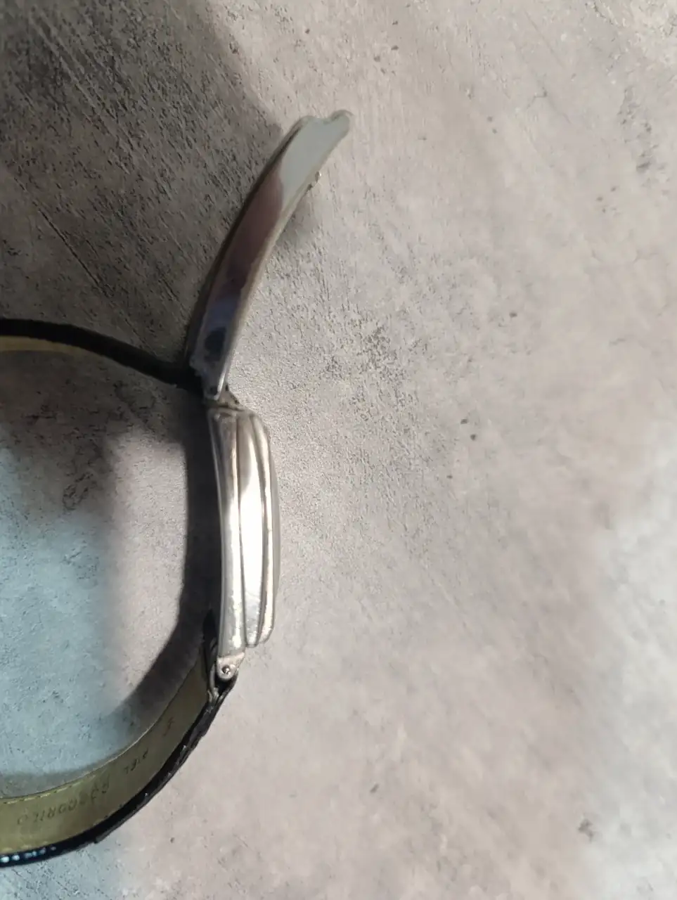

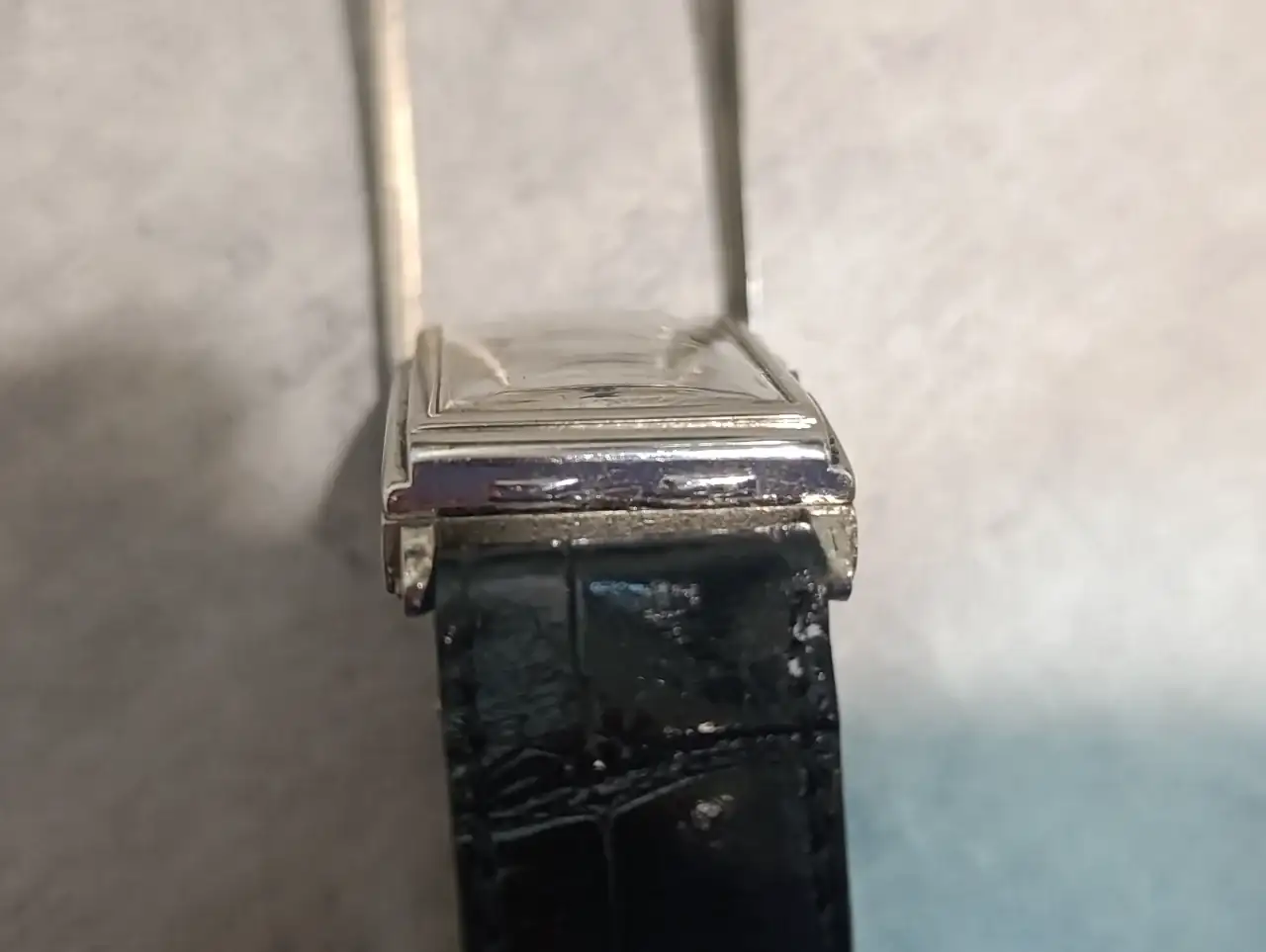

Adjunto unas fotos más detalladas del reloj para ver la caja.
Las medidas son 30 mm x 22 mm.
Voy a ver si lo desmonto.

Las fotos que te pueden dar alguna referencia más concreta del reloj son las del interior para ver el calibre que monta.
Con toda probabilidad montará un calibre de la fábrica Cyma Tavannes con una referencia concreta, de los tantos que fabricó la empresa en la década de los 30, y que pueden estar referenciados en los libros de repuestos de la época.
También tendrá un número de serie concreto, pero por lo que yo sé, no hay tablas de referencia como en otras marcas.
Si buscas en la web puedes encontrar relojes similares en estilo, que tienen a la vista el mecanismo, tal cual este que lo he sacado de un anuncio de Ebay.
Ese mecanismo que tendrá una referencia para determinar qué calibre es, sirve solamente por si tienes que reparar cualquier pieza en el caso que no funcionara, ya prácticamente no existen recambios para estos mecanismos tan antiguos.
Es un reloj con cierto interés histórico para apasionados de los vintage o fetichistas de la marca.

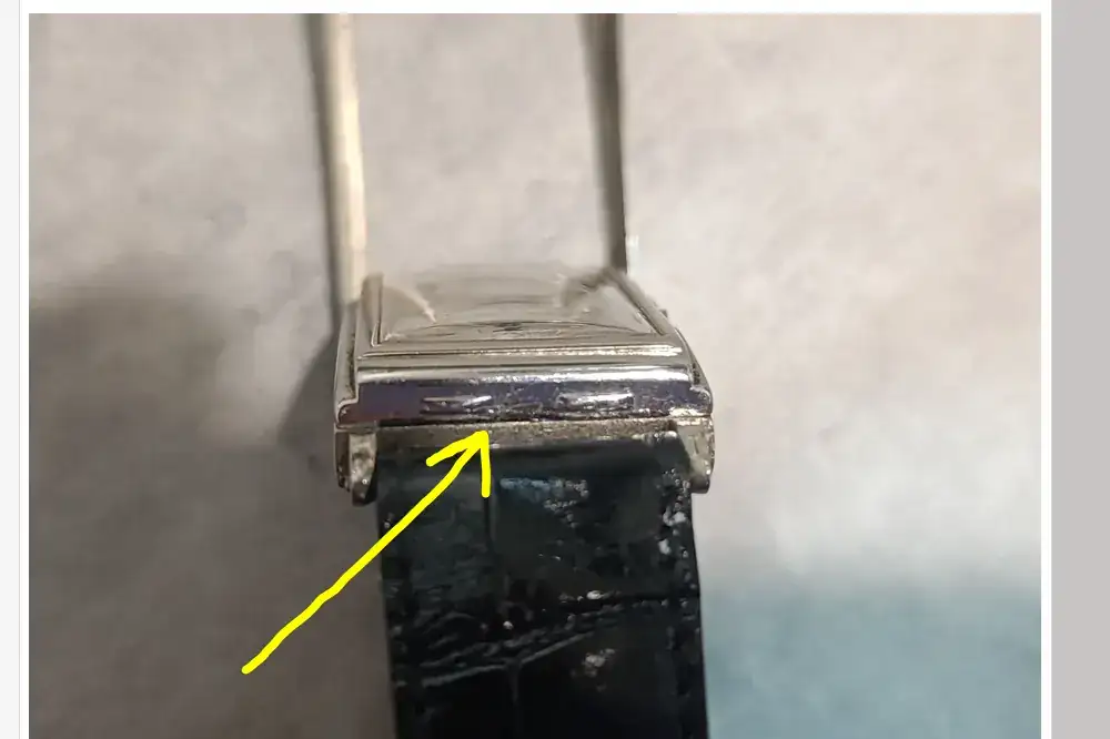

Tiene pinta de que se acceda a la parte de la esfera y el mecanismo por esta parte, pero te aconsejo, si no quieres cargarte algo importante al intentarlo, que no lo abras por si acaso.
En la cara interior de la tapa trasera, posiblemente vengan los contrastes de la casa, en tal caso indicaría que la carrura ha sido fabricada por tavannes, y si el reloj es de metal noble, indicará por los contrastes la procedencia y la pureza.

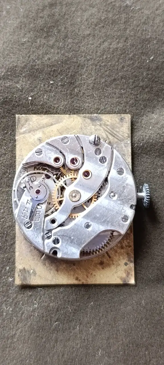

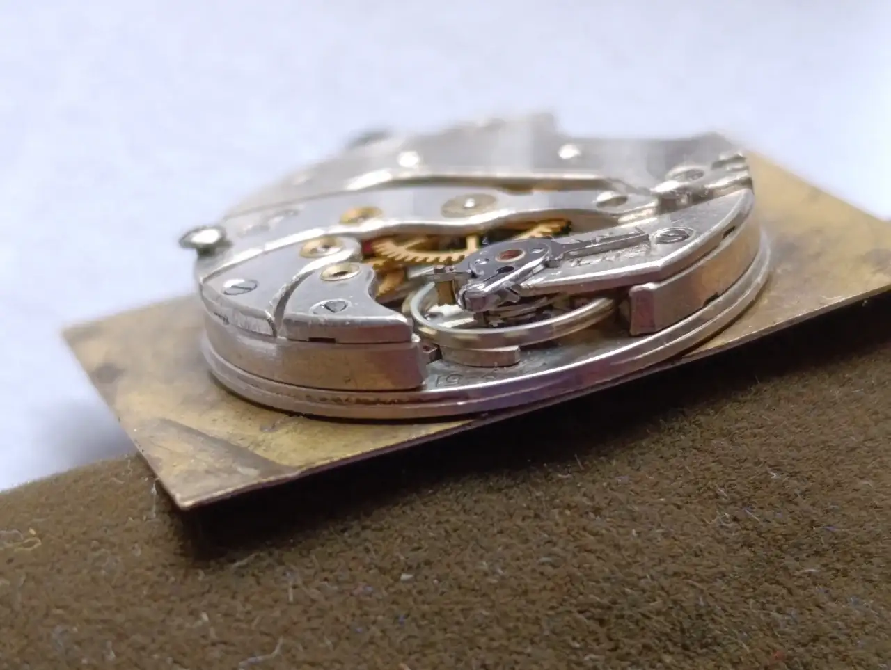

Lo he abierto, no me ha costado y no me he cargado nada😂😂.
Aproveché para limpiar la caja de plata.
Adjunto las fotos

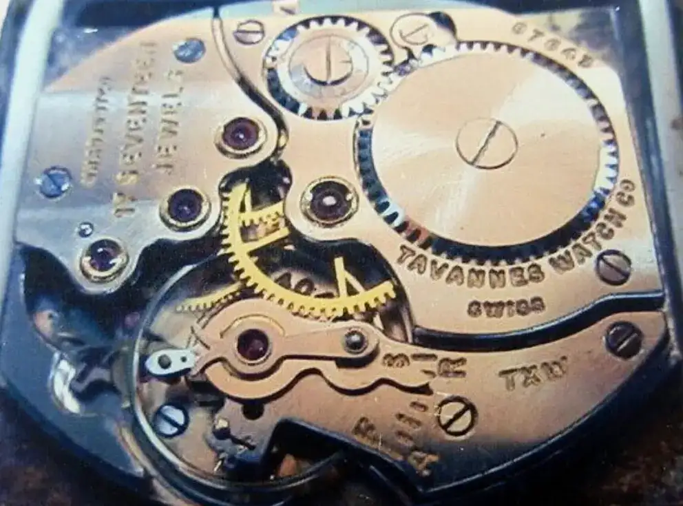

Puedo anadir uno de los mios, muy apreciado en mi colecion.
Reacciones: AbderramanII y VICENTE RAMIREZ

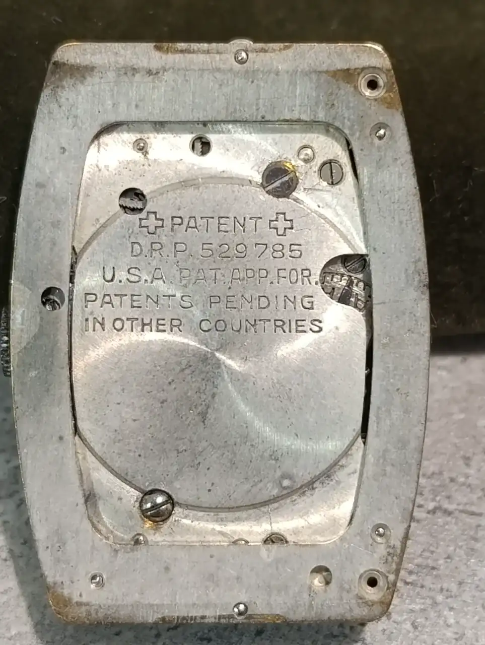

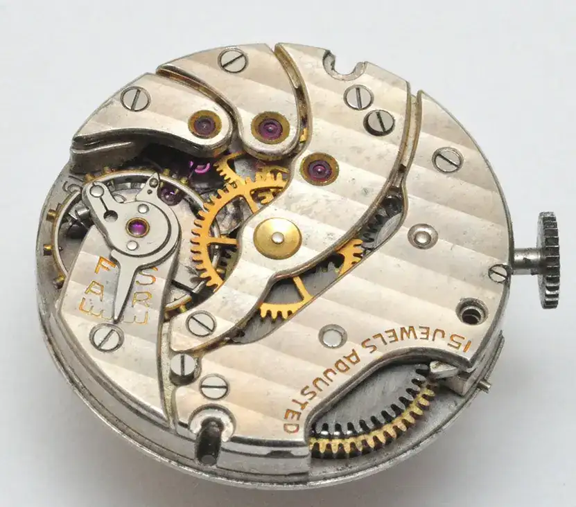

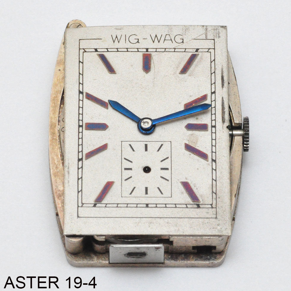

Pues tienes un reloj bastante interesante.
Aunque no se si la patente hace referencia al diseño de la caja o hace referencia al calibre.
Hay enlaces a esa patente en un anuncio pero que monta un calibre ASTER 19-4 de 8,75 líneas.
Te dejo los enlaces para que los leas y saques tus propias conclusiones.
otro enlace a UHR FORUM
puede que sea este el calibre que monta tu reloj o no ???
y otro enlace con un reloj similar al tuyo de una web del museo de la ciencia britanico
De todas formas si pones en el buscador de google esa referencia del interior de la carrura puedas ir localizando más información.

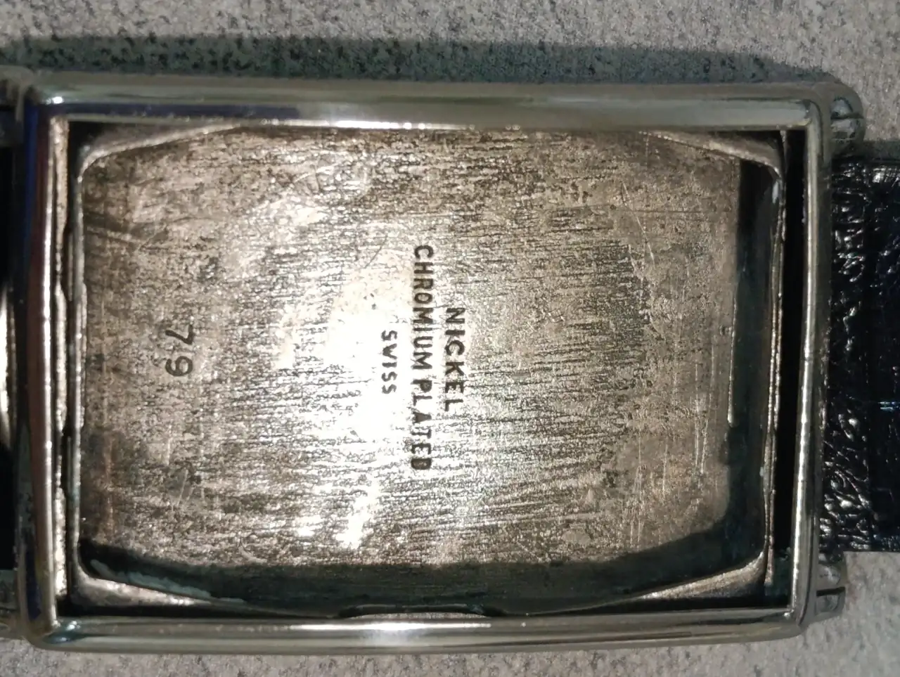

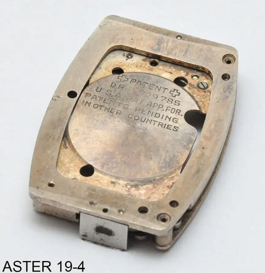

La caja no lleva ningún sello de Cyma y es de nikel, y si te atreves a seguir con el desmontaje saldremos de dudas si el reloj tiene algo que ver con Cyma o es otro reloj al que le hayan puesto la grafia en la esfera.
Reacciones: AbderramanII y Doncainastyle
Vicente, asombrado estoy con la nueva información. Voy a ver si puedo acceder al calibre y salimos de dudas.
Gracias por tu interés

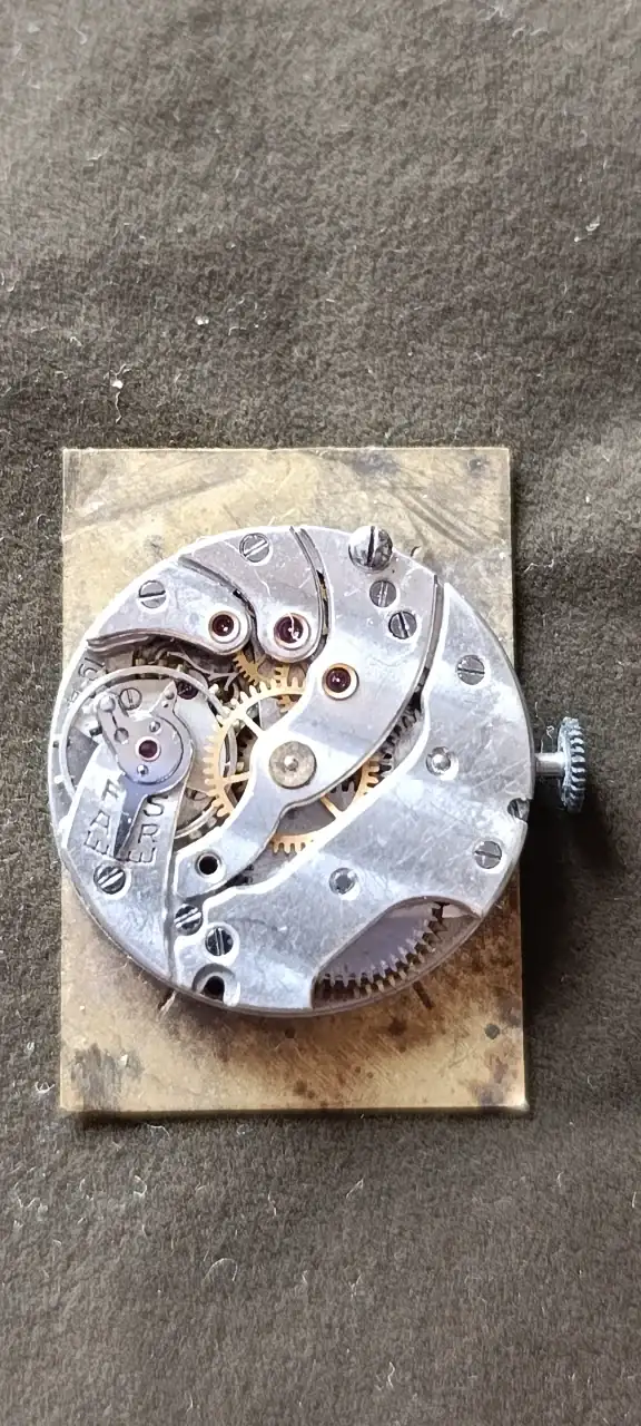

Ya lo destripé. Y coincide con el calibre que me enviaste.
Vicente queda a la espera de tu visto bueno
Reacciones: VICENTE RAMIREZ
Ver el archivos adjunto 3010054
Si, es el aster.
Ten mucho cuidado al manipularlo, y vuelve a meterlo otra vez en la caja, mucho cuidado al meterlo no golpees el volante
Ya tienes todos los datos que necesitas para referenciarlo
Luego echo un vistazo a la manufactura para aclarar algo, pero cyma tavannes no creo que tenga nada que ver con el reloj, salvo la grafía de la esfera

He limpiado bien la caja y el soporte del calibre.
Al revisar el calibre debajo del volante está la numeración 19-4 que confirma como ya habías dicho tú que es un Aster.
Adjunto unas foto detallada

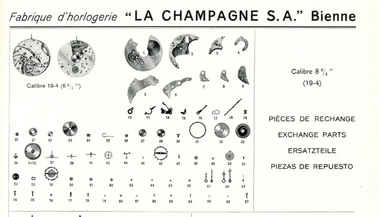

Te pongo el despiece del calibre que si aparece en los libros de la clasificación horológica suiza de 1939 Tomo II
Saludos de nuevo
