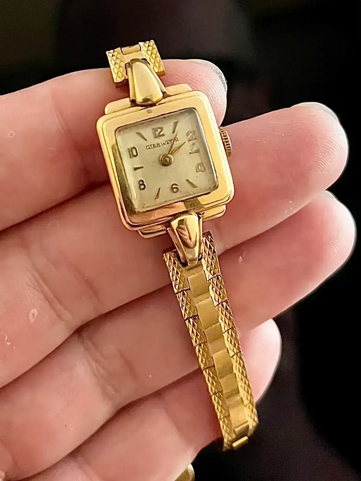

Hola.
Hoy he sacado del baúl de los recuerdos este reloj para que lo use mi mujer.
Perteneció a mi abuela y le tengo cariño.
Es un oter watch.
Alguien sabe algo de este reloj o marca???
De esos pequeñitos hay un par de ellos más de otras marcas.
Muchas gracias.

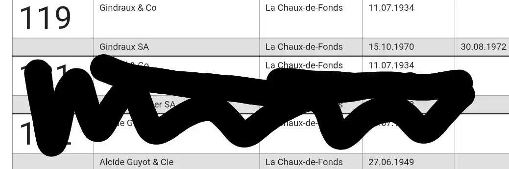

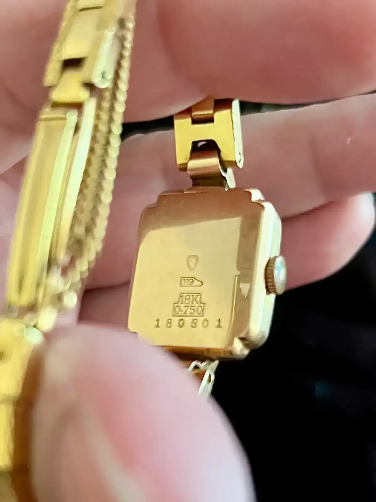

En principio Oter Watch no es una marca registrada. Sin duda la caja es de oro. Dentro de la cabeza de martillo hay un número que no acierto a identificar del todo. Si te interesa y nos facilitas este número te podremos decir el nombre del fabricante de la caja. I si además logras abrir la tapa y nos muestras el calibre tal vez también se pueda identificar.

El número del Martillo es 119.

Ayer le quité un par de mallas al armis , le quité el armis y abrí la tapa trasera.
Ahí vino mi sorpresa, con la tapa salía el movimiento.
Tapa y movimiento van unidos y no me atrevo a llegar hasta el movimiento.
Lo unico que le hice fue pasarle un pincel a la esfera que tenía alguna mota de suciedad.
No me atrevo a decir una fecha del reloj pero diría que entre 1955/65 por temas familiares.
La cuerda le duró más o menos 24h y atrasó unos 5 minutos.
Una cosa más para mi sorpresa.
El armis es ZRC chapado en oro.
Y con los años no ha perdido baño.
Se ve sólido y de calidad.
El cierre tiene muelle extensible.

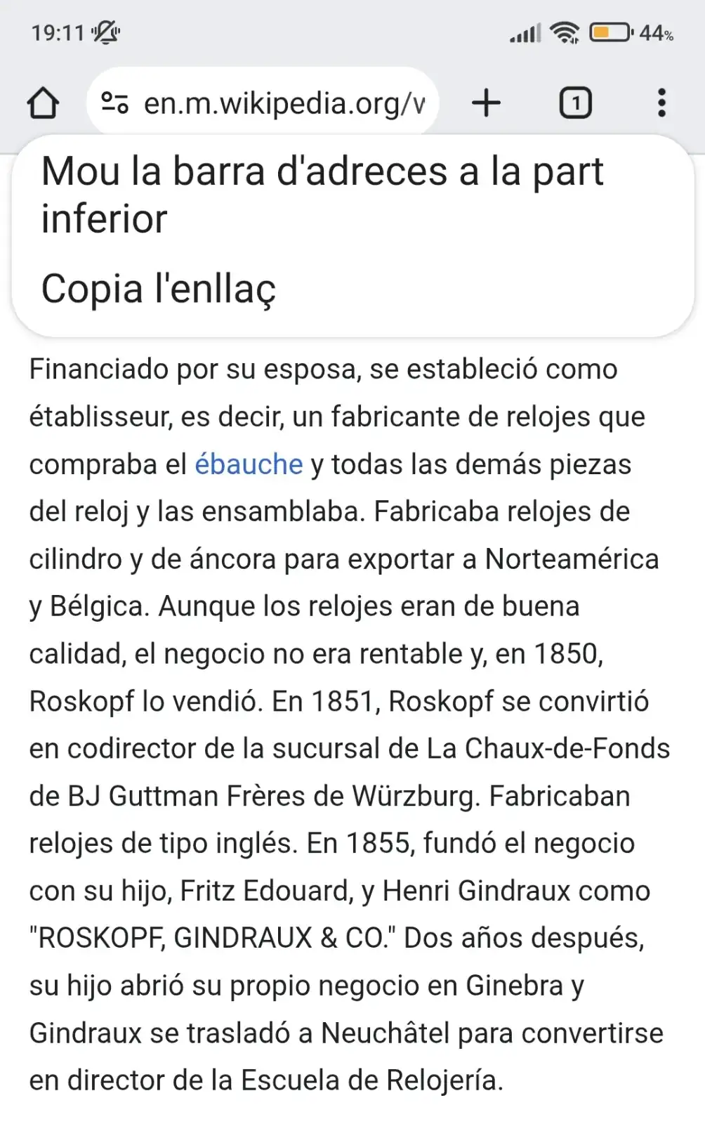

Buscando en internet me sale que es maquinaria roskopf.
No. Diria que has encontrado que está firma también hacia Roskopf
Mm
Gracias por la información.
Perfecto. Ya tienes la información que necesitabas, un reloj marca de Fantasía, en caja de oro con punzon del cajista y un presunto calibre Roskopf según internet.... ya lo tienes

De Gindraux he encontrado poca cosa. Parece que si tuvo relación con Roskopf.
Pero también fabricó cajas
