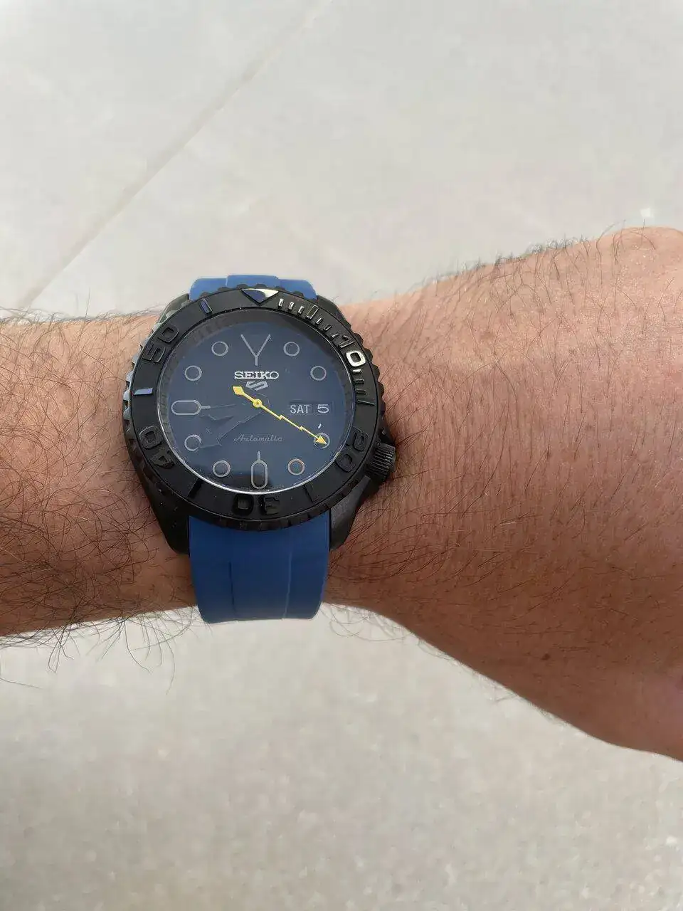

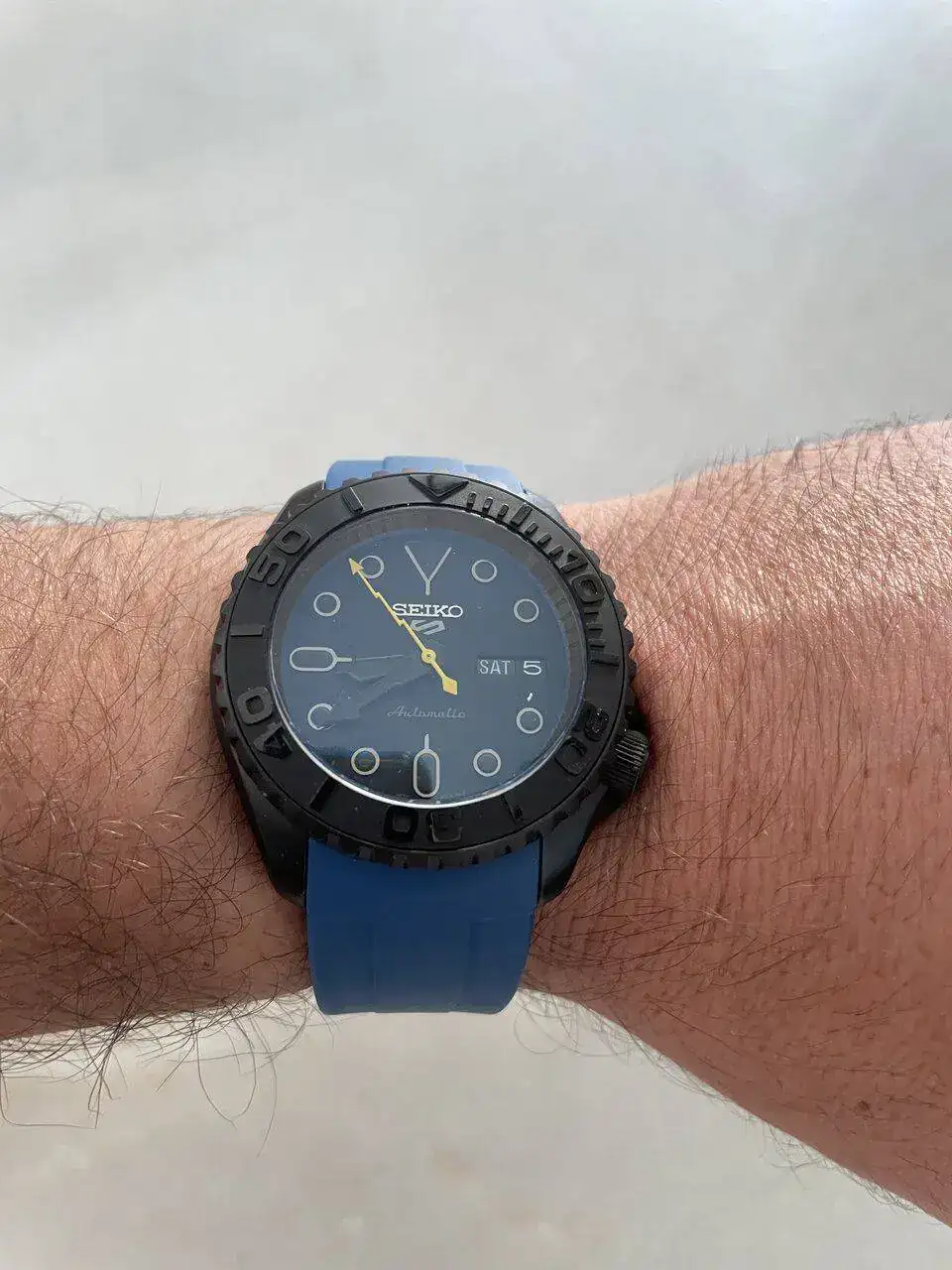

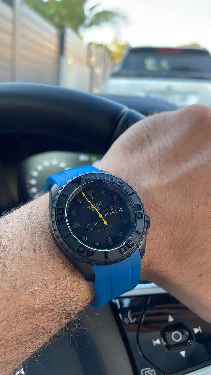

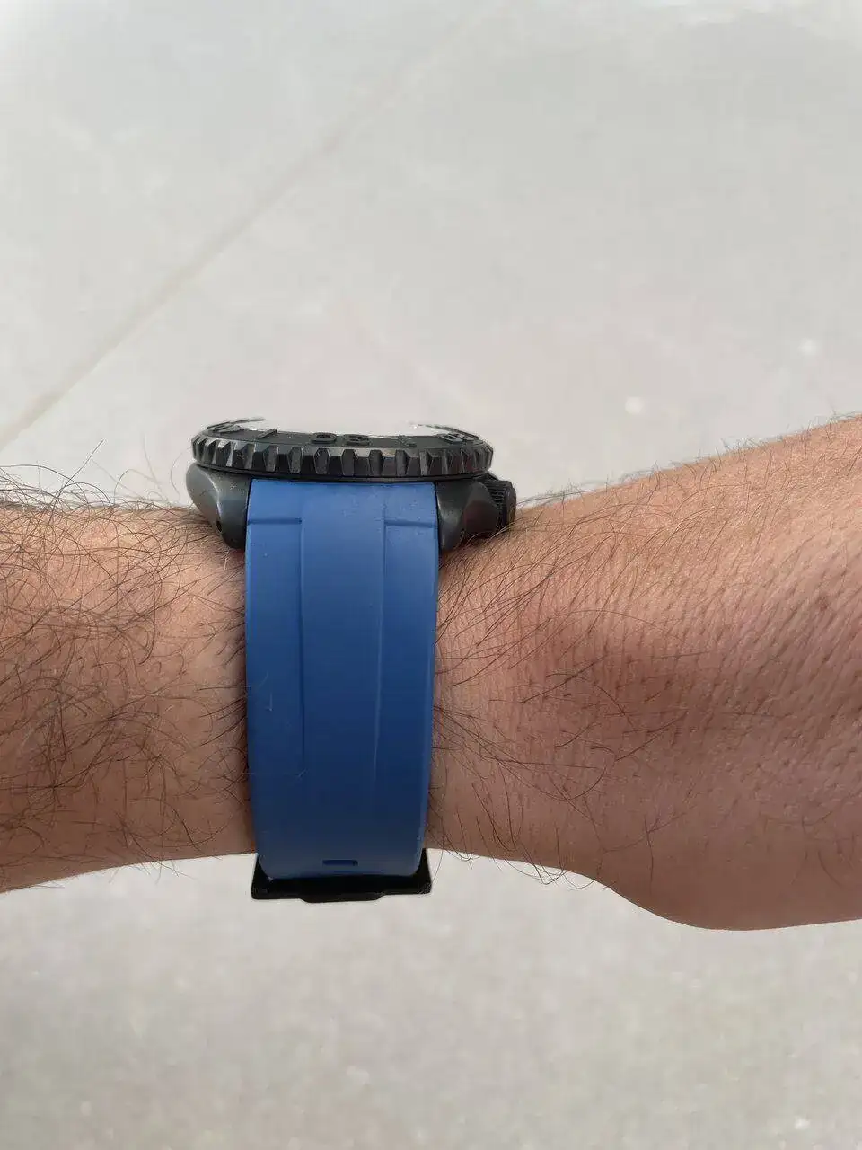

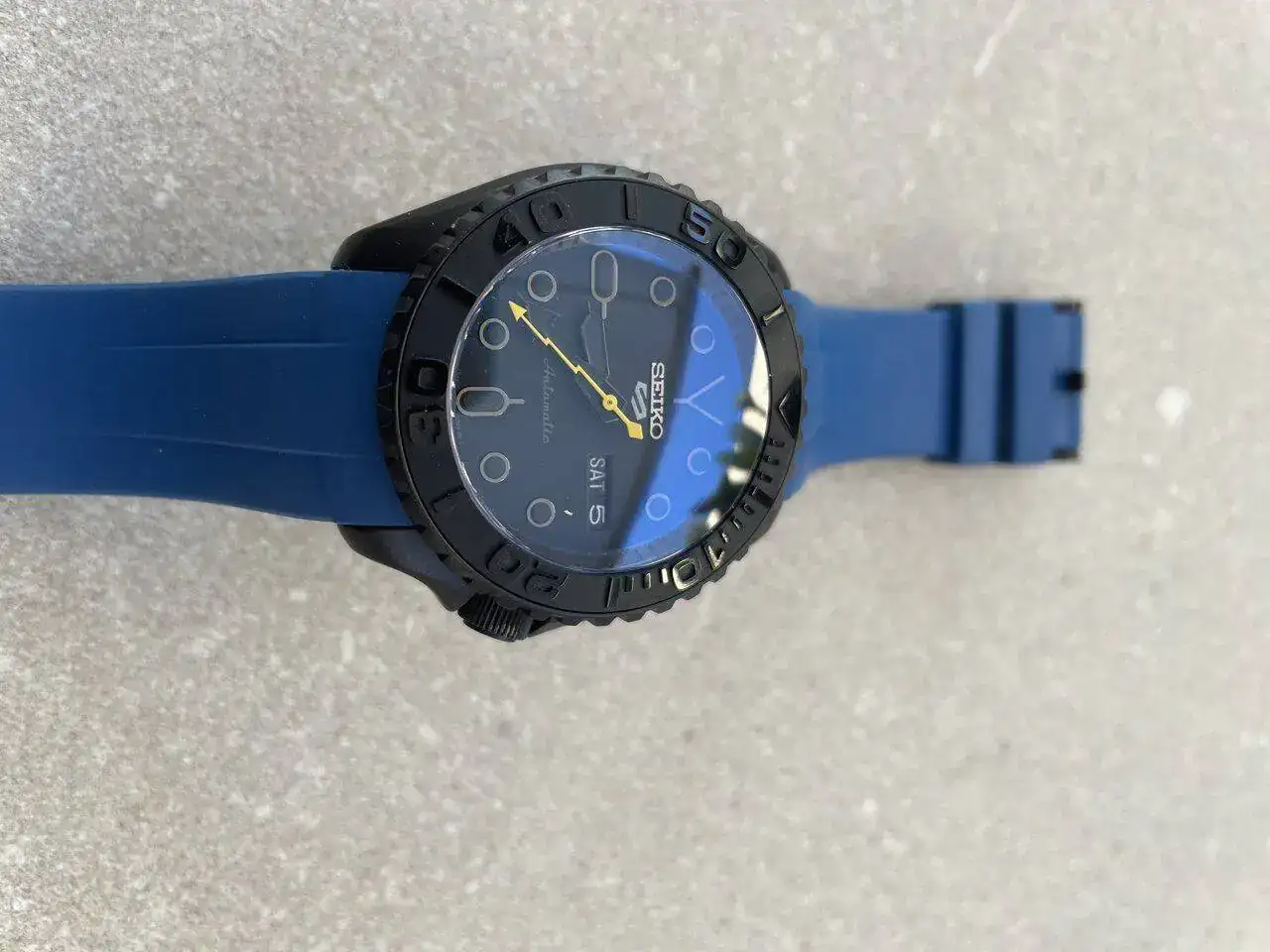

Buenas!! El motivo de este tema no es otro que agradecer al forero @Kaboom la labor prestada para realizar el montaje de un reloj a mi gusto. Sin duda, este Mod Seiko lo tenía entre ceja y ceja y creo que lo mejor de esta experiencia, mas allá del reloj, es encontrar gente como este compañero donde su ayuda a buscar caja, dial, movimiento, agujas y muchas otras opciones ha sido excepcional.
No hablaré de precios pero cualquier portal especializado en MODS Seiko de renombre, ofrecía unos precios ni mas ni menos que el doble para realizar este montaje. Por lo que tratar estos temas con una persona sería, profesional y con gran conocimiento supone obtener un resultado excepcional a un coste /2.

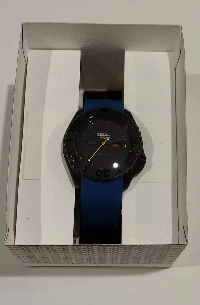

Centrándonos en el Reloj, no soy muy bueno en imágenes, pero os adjunto algunas.
Buscaba este reloj perfecto para esta época de verano y realmente para poder ir a la playa, piscina e ir en plan informal.
Tampoco soy un experto en relojes al nivel de la mayoría de miembros del foro pero parece ser que el calibre vino muy correcto por unos valores amplitud geniales, y ya cuando kaboom me preguntó para que iba a usar el reloj para ajustarme lo mas cerca posible el +-0s/d... me mató!! ejjej
Anda que nos van a llamar una empresa externa a preguntarnos esto!!!
En definitiva, os muestro mi reloj y volver a agradecer a @Kaboom su ayuda prestada, espero próximamente trabajar otros modelos con él si me lo permite.
Ver el archivos adjunto 2464836Ver el archivos adjunto 2464837Ver el archivos adjunto 2464838Ver el archivos adjunto 2464839Ver el archivos adjunto 2464840
Ese reloj con correa negra también tiene que molar, caucho o nato incluso
Me gusta el resultado; tener un reloj exclusivo, y a la carta es interesante. En otros modelos más clásicos, como el tortuga, como mucho le cambiaría el cristal hardlex por uno de zafiro, le pondría otro brazalete y poco más. Pero en este caso creo que es un acierto.
Será que soy muy práctico, pero fondo negro y agujas negras.... no se:pardon:
Muy guapo.

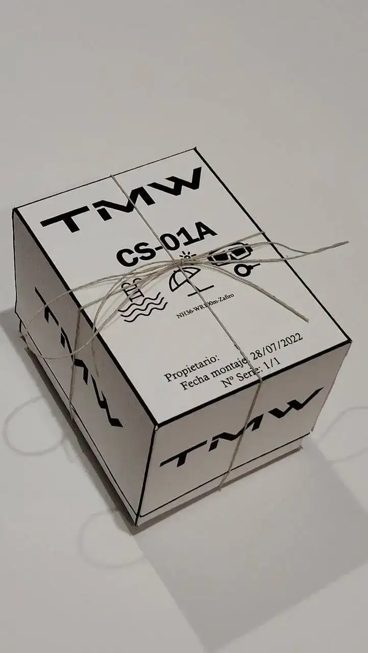

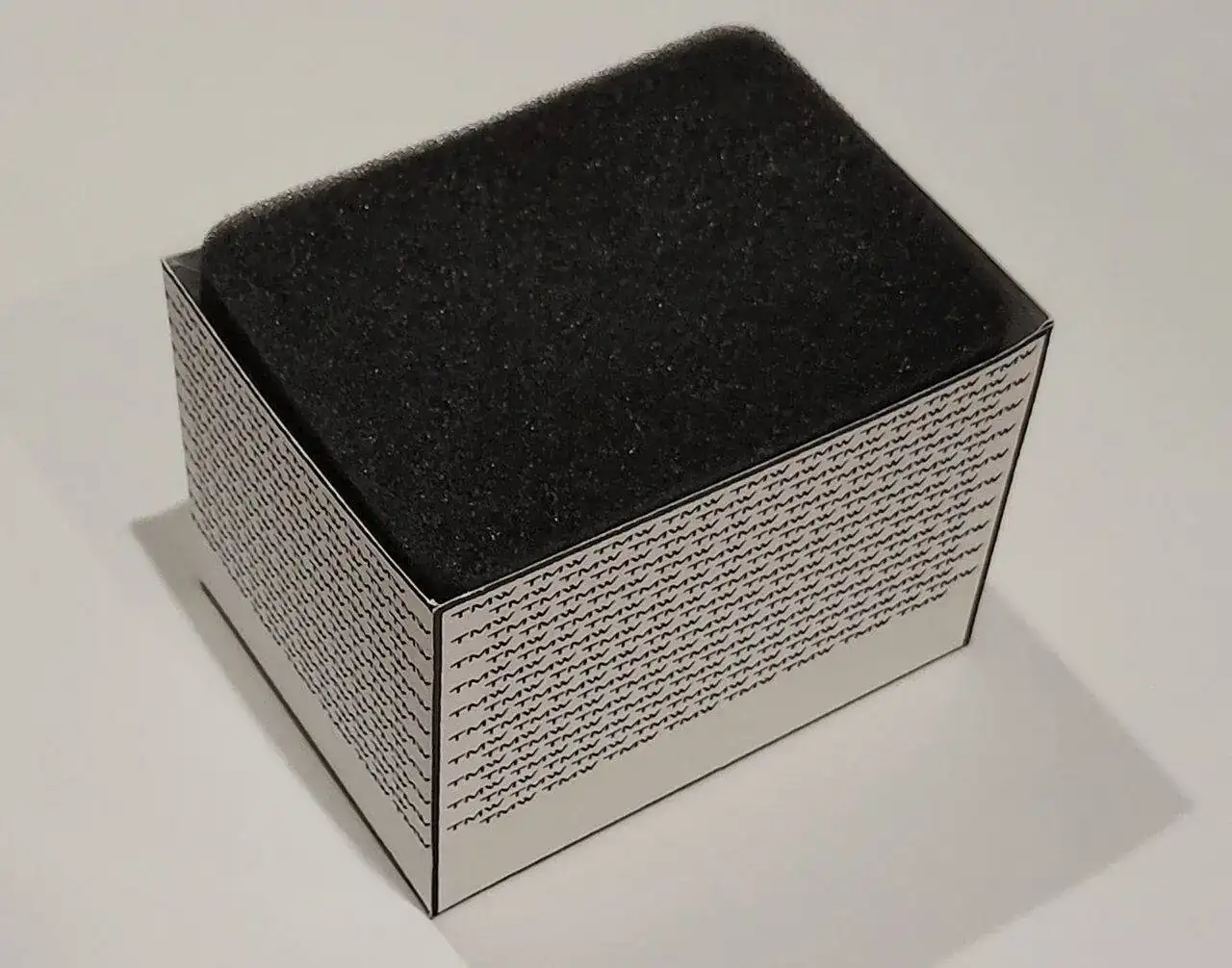

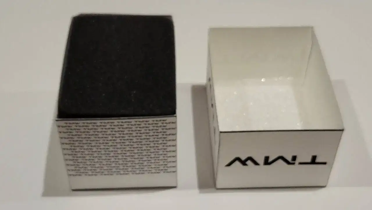

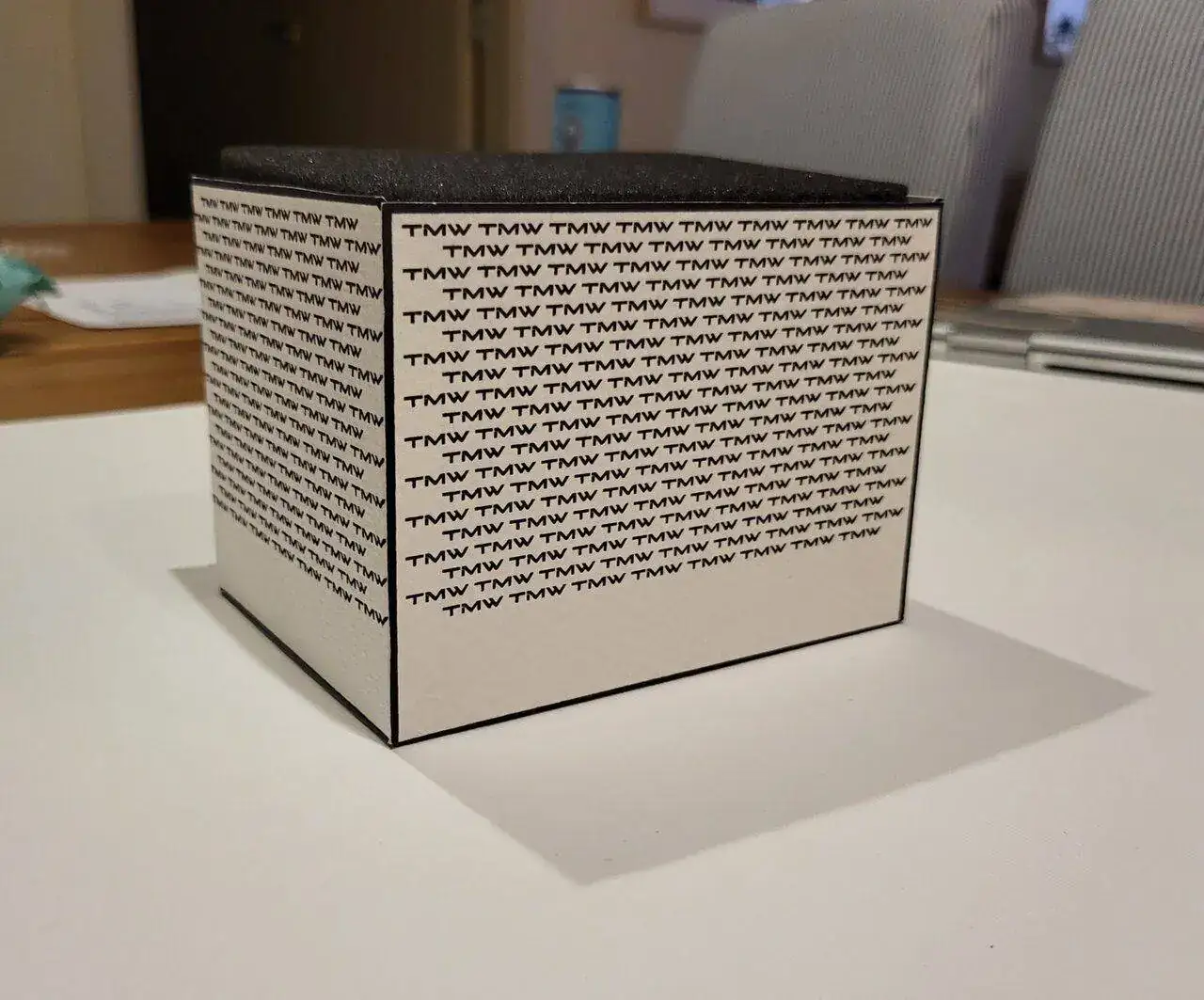

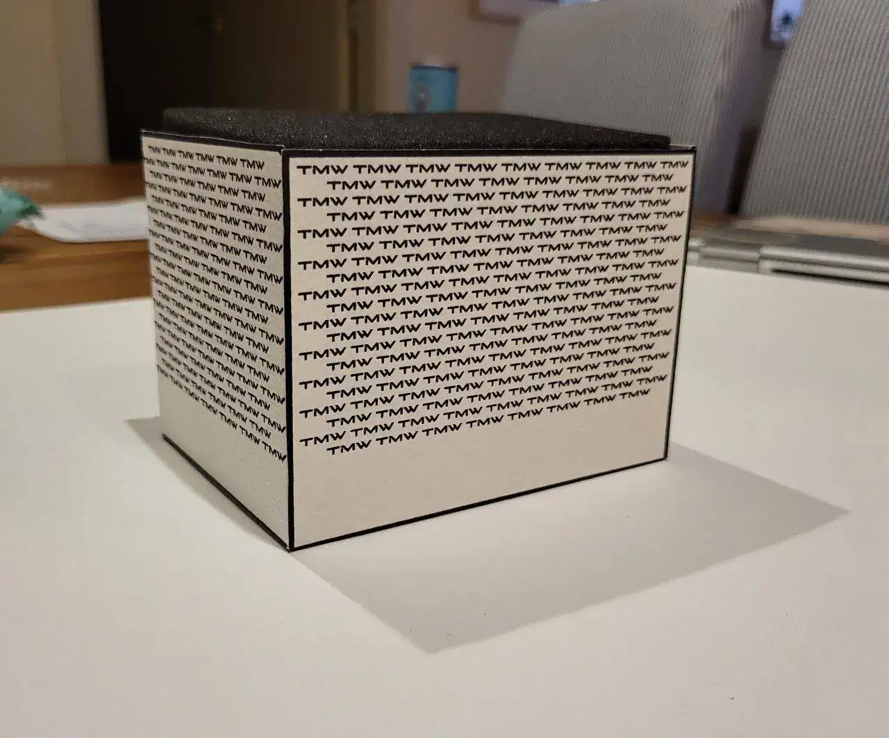

Con el beneplácito del propietario cuelgo unas fotos de la caja y manual @SEIK0SAN

muy currado! ha quedado muy chulo 👏👏 disfrutalo!!
Reacciones: blast y Kaboom
Coincido con @Aldrin, muy currada la caja y con su libro de instrucciones. Que como decías era personalizado al propietario. Todo un punto de exclusividad. 👏👏👏👏
Reacciones: blast, Aldrin y Kaboom

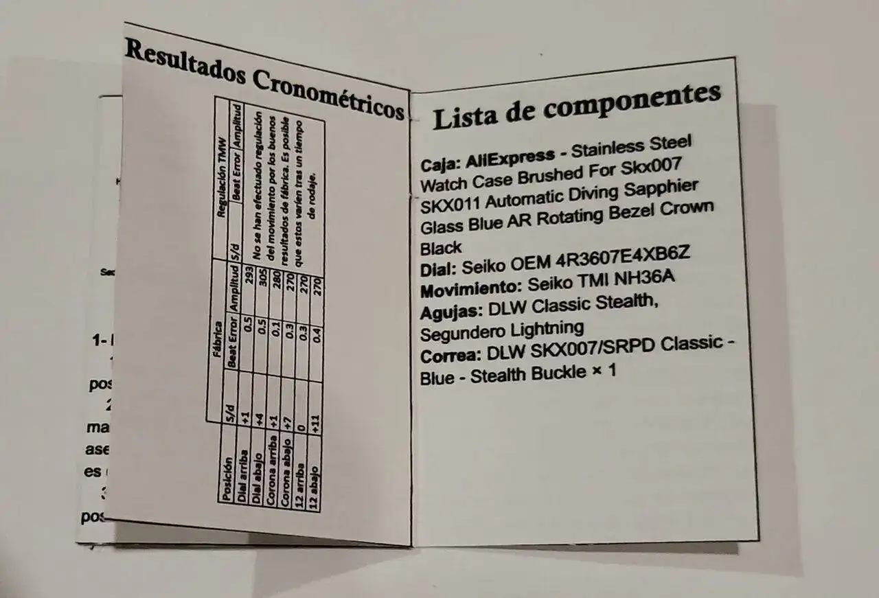

Y muy importante, calibre ajustado y con los resultados del cronocomparador tras el mismo. Eso no te lo da Seiko…

La verdad es que he pedido un cerro de NH35/6 al mismo vendedor de Ali y no me ha salido ni uno malo. Unos mejores que otros, pero ni uno solo fuera de -5+10 o con menos de 270-280 ° de amplitud. Y este que te ha tocado a ti esta entre los mejores.
