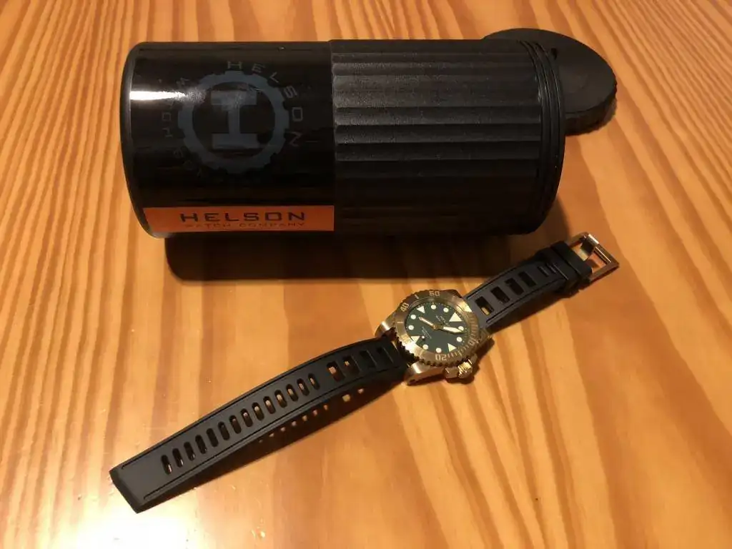

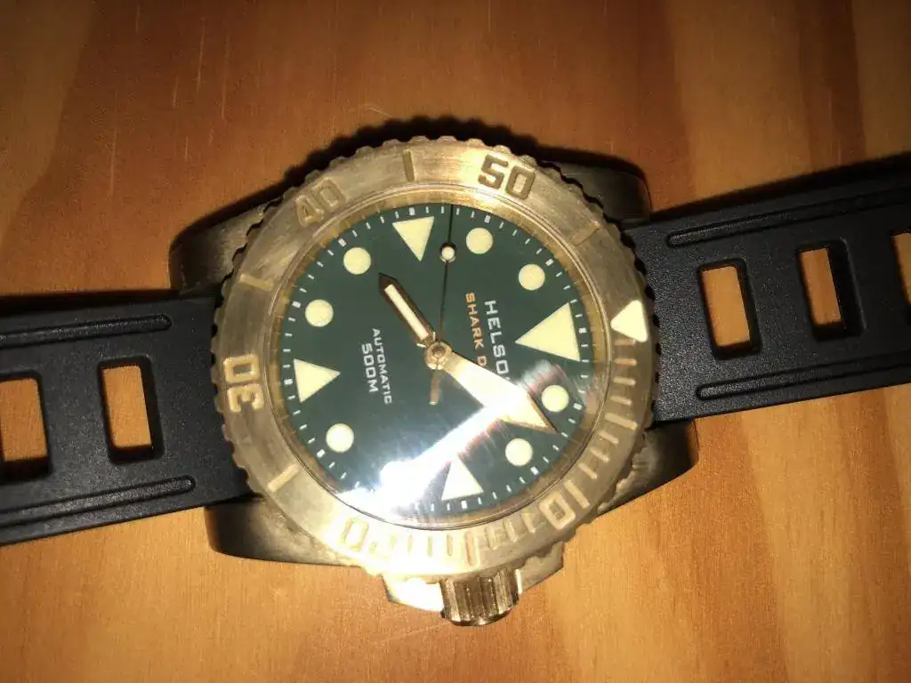

Hola, hoy ha llegado a la familia mi nuevo Helson Shark Diver Brass de 40 mm, o como se diría en campechano "LATÓN".
Antes de entrar en materia decir que soy un recién iniciado en esta afición, lo que modestamente sé, ha sido a través del foro y de un amigo que me ha traído hasta aquí, por lo que además de estar abierto a críticas (faltaría más), pido disculpas por ser esta mas emocional que técnica.

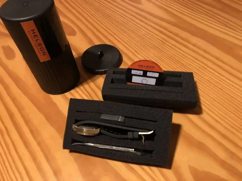

En primer lugar la caja, el embalaje, en cuanto lo recibes notas lo especial de este reloj, parece que vayas a abrir una cápsula del tiempo, o por lo menos algo muy importante, en cuanto comienzas a desenroscar la tapa dudas entre ponerte un traje de esos que usan los que trabajan con productos radioactivos o no resistir a las ganas y arriesgarte. Una vez abierto tiras de la espuma que una vez fuera se parte en dos, dejando al descubierto además del reloj, un par de pasadores para las correas y un utensilio para las mismas, además por ahí dentro también pulula la garantía internacional (a saber como hacerla efectiva, ejem...).

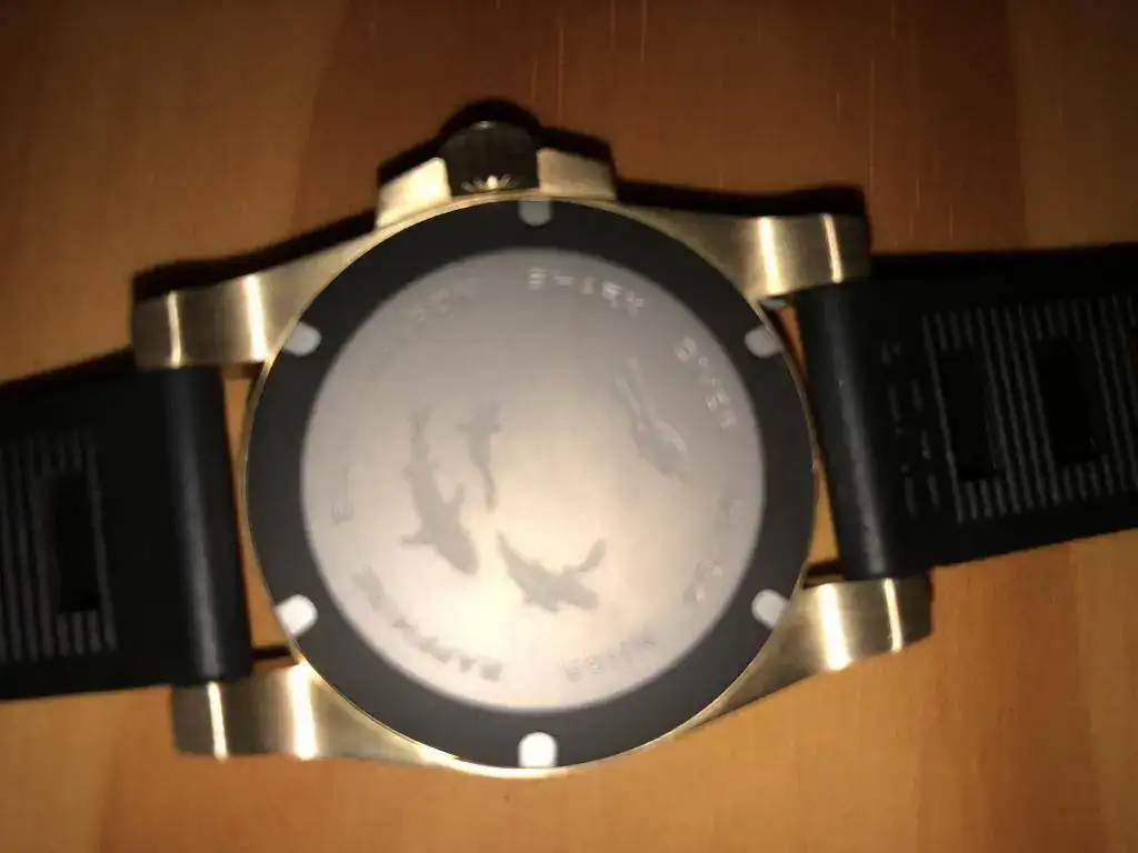

Una vez fuera no parece un simple reloj de un fabricante en cadena, me ha resultado muy especial, da la sensación de ser la obra de un muy buen tornero con sus formas mecanizadas, sus aristas que sin ser cortantes resultan bastante afiladas, o tal vez, como si un buen manitas hiciese este reloj con un trozo de fontanería que le sobraba o quizás una pieza de un submarino.
Con el puesto resulta cómodo, no demasiado pesado, pero si consistente, 139 gramos, incluyendo la correa, sus 40 milímetros de diámetro para mi gusto (influenciado por la moda) rozan el límite de lo correcto y lo pequeño pero si alguna duda hubiese se despejan al conocer que su versión de 42 mm pasa de 12 a 14,5 milímetros de espesor y su distancia entre asas de 20 a 22mm.

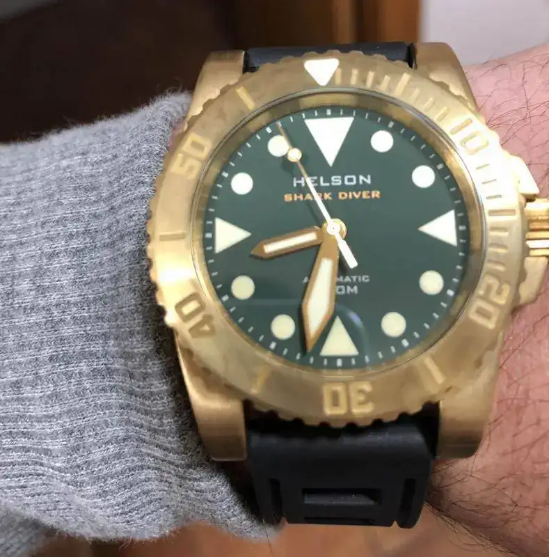

A la hora de su adquisición y por las fotos (cientos o miles) que había visto estaba totalmente decidido a cambiarle la correas de origen nada más recibirlo. Esta es de caucho, en apariencia de buena calidad y he de decir que al natural gana muchísimo y combina perfectamente por lo cual más que al cajón del olvido pasará al juego de intercambiables del reloj, de forma merecida y en su correspondiente lugar por ser la original.
He adquirido la versión "no date", por dos motivos, uno por tener el dial más limpio, es decir ser mas puro esteticamente y después por que por consejo, al ser un reloj de uso ocasional, además de tener menos componentes mecánicos no le veo tan trascendental el que me proporcione la fecha y sí una incomodidad más a la hora de ponerlo a funcionar.
Los índices del dial son pintados y junto con las agujas estan dotados de superluminova, el cristal de zafiro de 3 milímetros, la corona es roscada y una vez fuera resulta algo flexible, logicamente en su sitio queda como si de un bloque se tratase, la tapa exterior es de titanio, con motivos a mi juicio muy acertados que denotan la aspiración de este Diver y sus 500 metros de resistencia al agua la confirman...
El movimiento de esta pieza es el archiconocido japonés NH35 de origen Seiko, creo que ofenderé menos no profundizando que haciendo un copy/paste de otro lugar.
Mi conclusión es que este reloj emite algo especial, su color, no tan brillante como había entendido en otros hilos, sus acabados, su material, su especial y personal pátina (cuando llegue el momento) hacen sentir como que llevas algo más que un reloj, algo con historia aunque sepas que acabas de estrenarlo.

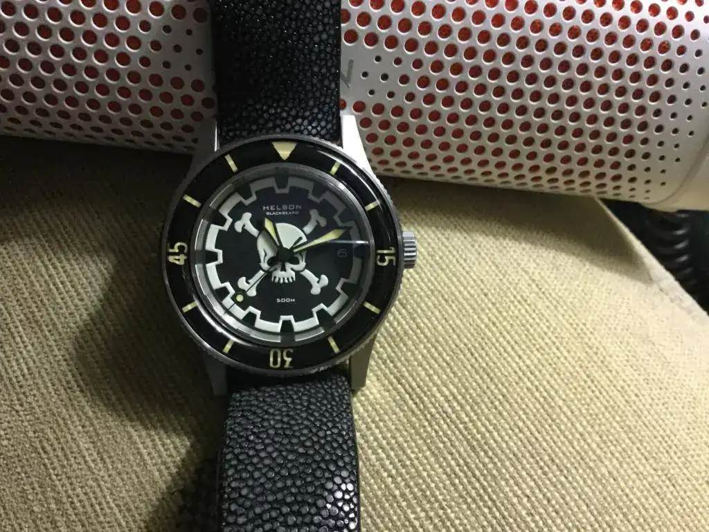

Al menos para mí los Helson son unos relojes cojonudos y diferentes, vamos que poco convencionales a precio justo -disfruto de un blackbeard y me arrepiento de la salida de un tortuga- por cierto, hubo un amago de echar mano de la garantía y no existío problema alguno.
saludos, hay reloj pa’ rato
Gracias, por las valoraciones, lo de la garantía es simple curiosidad, supongo que tendrá que hacerse a través de la web del fabricante no? cual fue el procedimiento?
Gran reloj compañero, deseando recuperar el mío ::cry::
Gracias, por las valoraciones, lo de la garantía es simple curiosidad, supongo que tendrá que hacerse a través de la web del fabricante no? cual fue el procedimiento?image.webpsencillo, fue con el tortuga y mi manía de precipitarme con que la corona no roscaba bien porque en alguna web había visto un Helson ahogado, email y al día siguiente contestación de absoluta disponibilidad para recogérmelo o hacer yo el envío. Es un relojero serio este Peter. He rescatado de la caja el barba negra y Mañana este pirata a la muñeca.

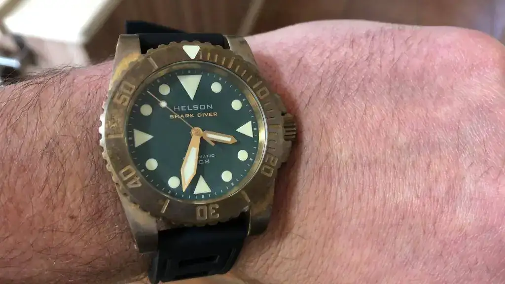

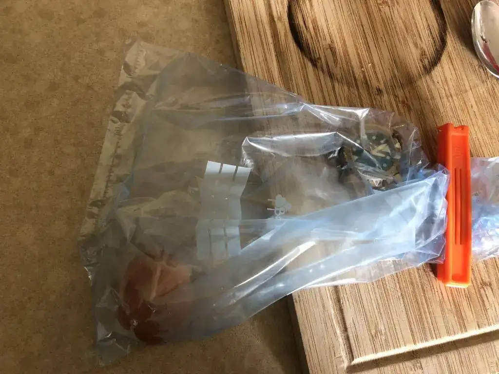

Al final no me he resistido y le he hecho la del huevo:
Impresionante lo q se puede hacer con un par de huevos, y nunca mejor dicho

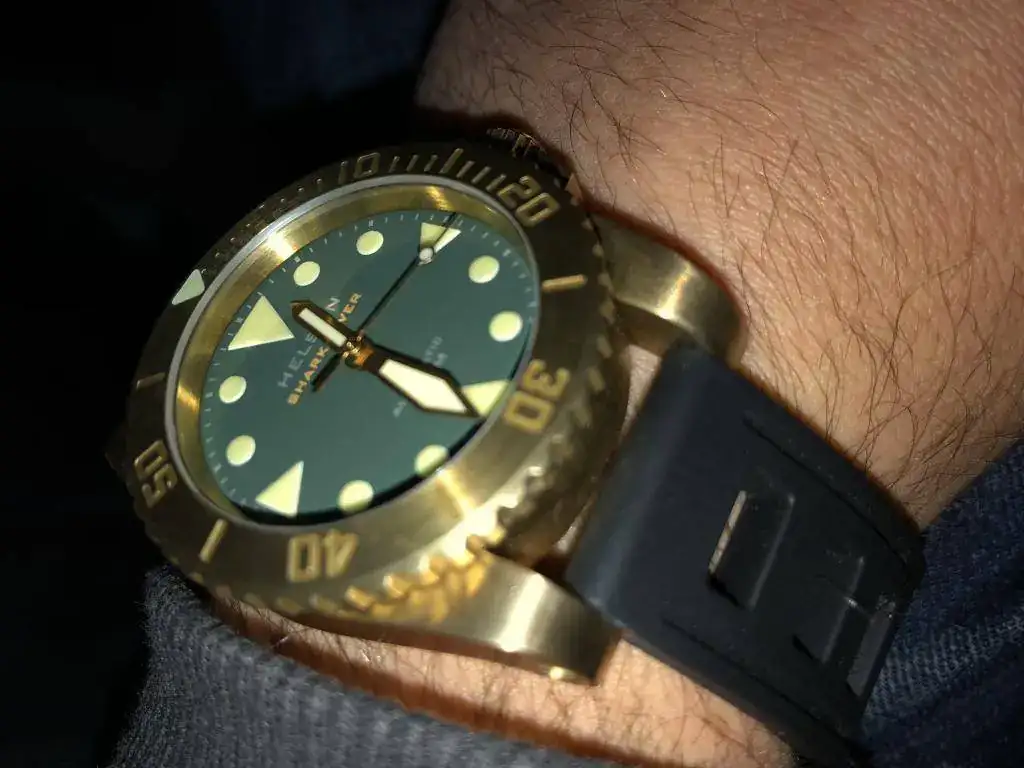

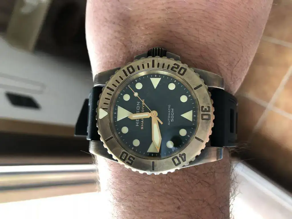

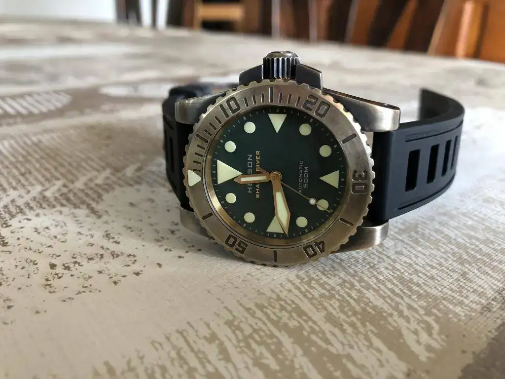

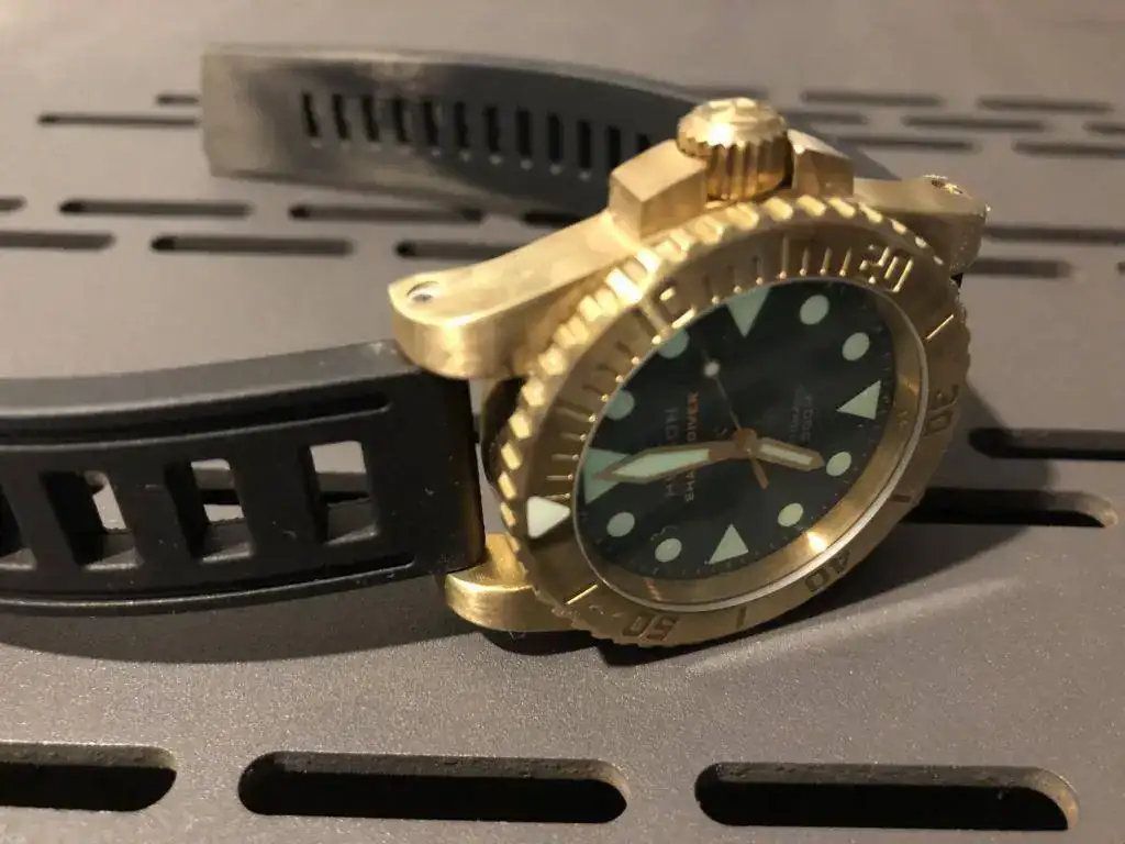

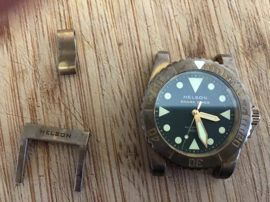

Finalmente lo he vuelto a limpiar y a darle patina, he quedado muy satisfecho con el resultado
    46,2 KB · Visitas: 306

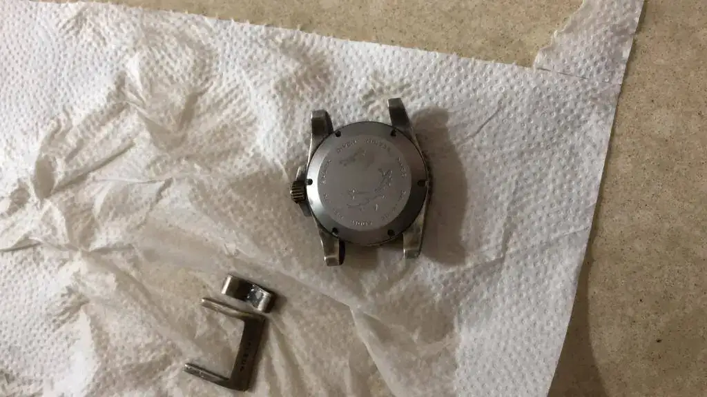

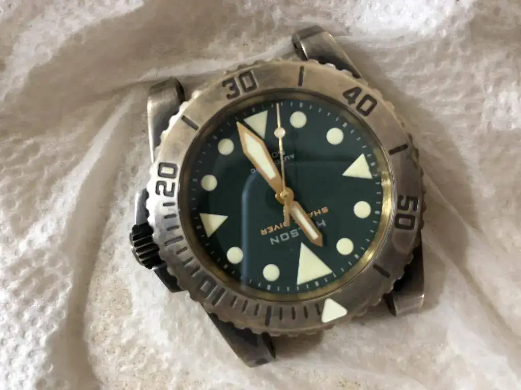

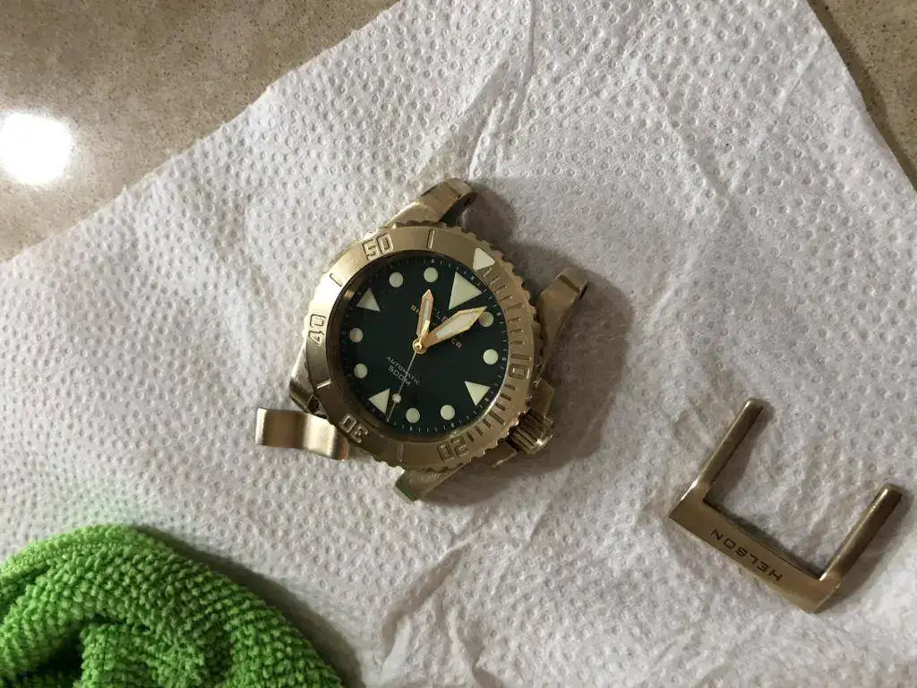

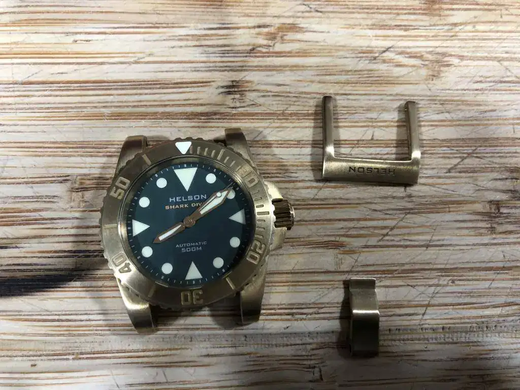

Fotos del proceso:
El procedimiento básicamente es:
1.- limpieza y pulido a fondo con pulimento para eliminar todos los restos de la patina anterior
2.- desengradar bien con agua y fairy ayudándome de un cepillo de dientes
3.- aclarado con agua en profundidad
4.- secado con papel absorvente y dejar secar bien unas horas

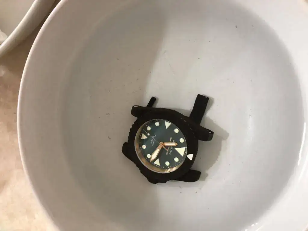

5.- sumergirlo en líquido pavonador para laton y bronce, durante algo menos de un minuto (nunca pasar de 2 minutos).
6.- sumergirlo en agua muy fría (yo le he echado unos cubitos de hielo) para cortar el proceso de oxidacion de pavonacion.
7.- limpieza con agua y jabón.
8.- desgaste del patinado superficialmente utilizando un paño y una cantidad muy pequeña de pulimento en las aristas, bisel y las zonas donde supuestamente hay mas roce para intentar lograr un efecto natural. Asi quedan mas oscuras las zonas menos accesibles y se logra el efecto envejecido.
9.- aclarado con agua y limpieza con agua y jabón nuevamente.
10.- secado y disfrute.
Espero que a alguien le sirva, fue un poco aventura pero creo que ha salido bastante bien.
Te ha quedado cojonudo :clap:
Precioso bronce, muy original y alejado del estilo de divers convencionales. Además, tamaño contenido. Que lo disfrutes:clap:
