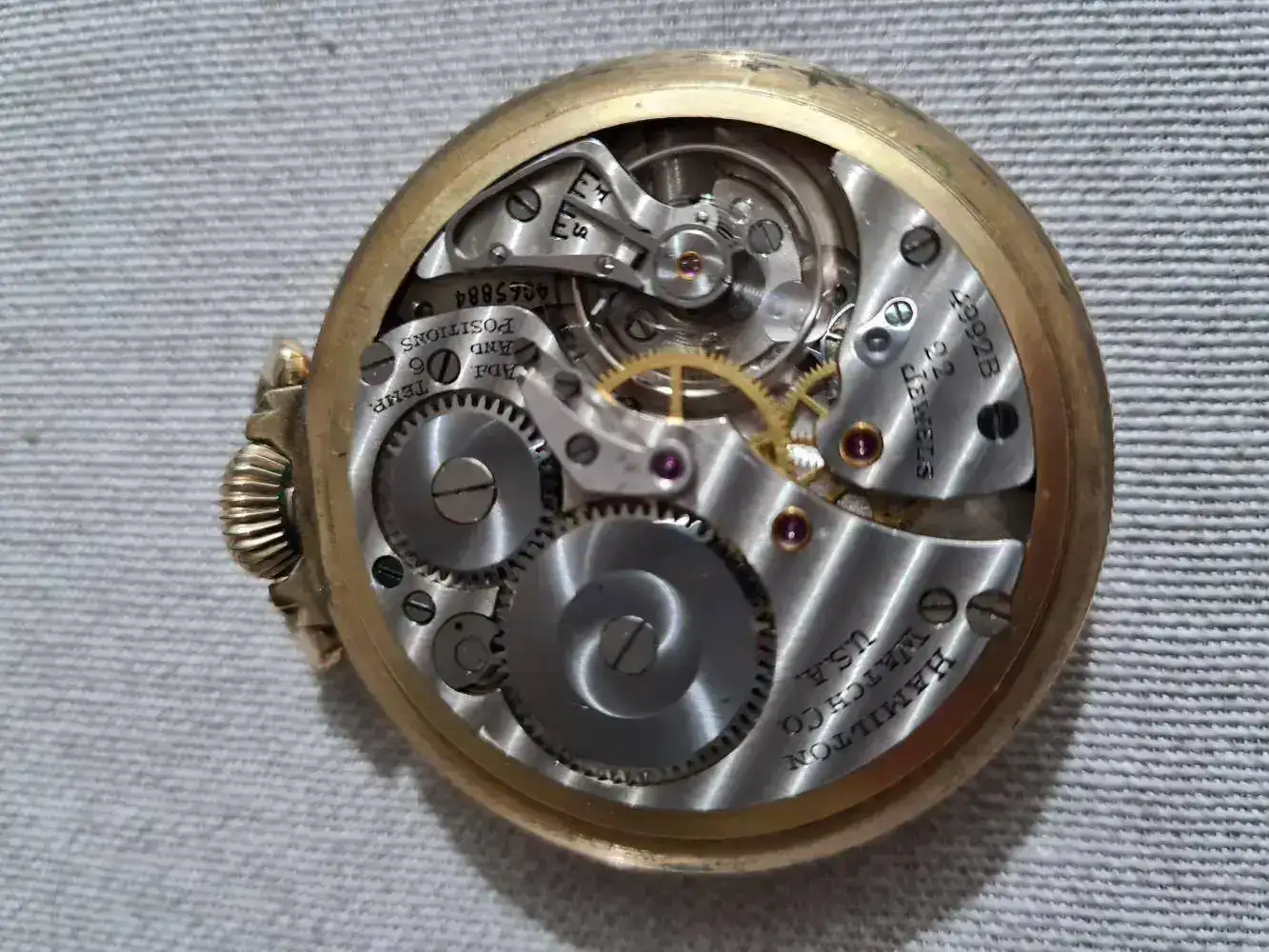

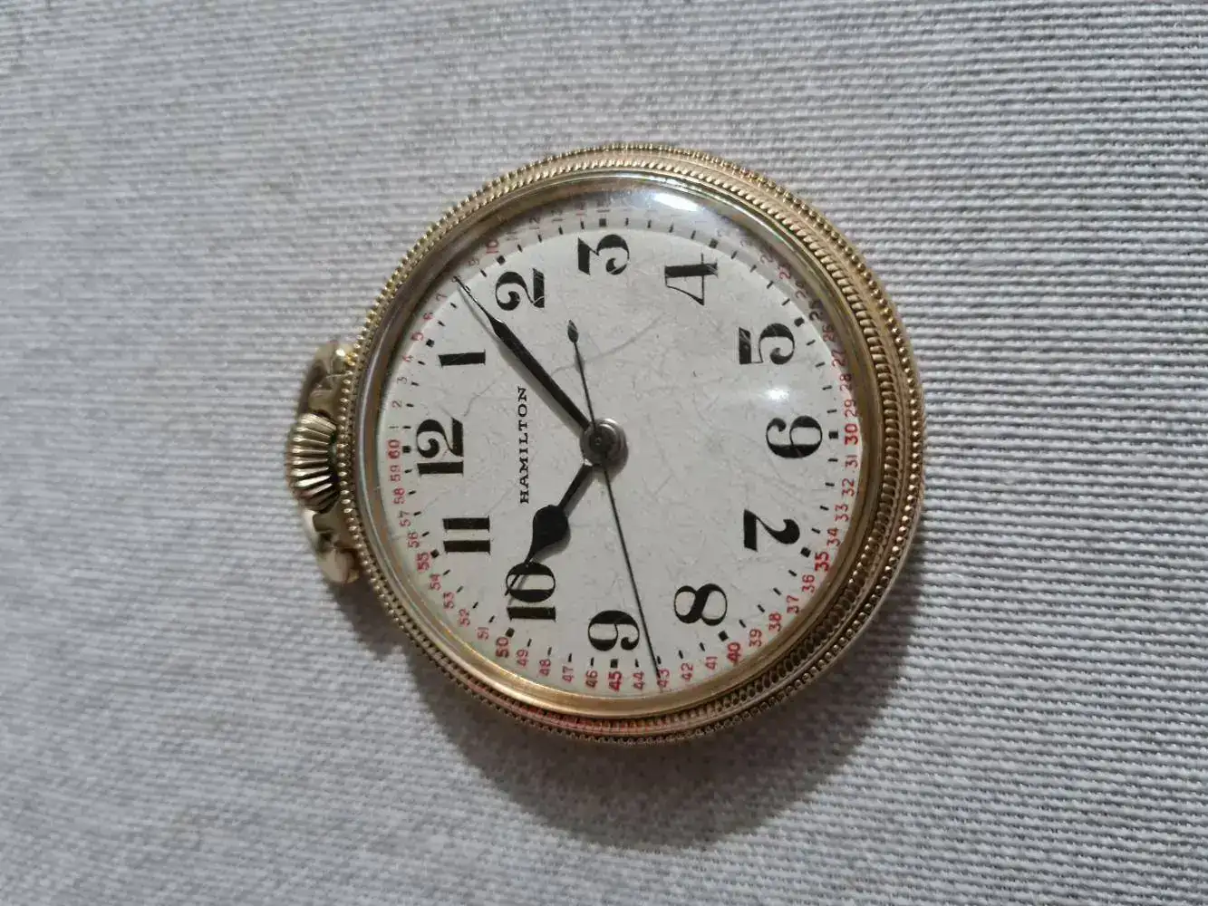

Tachán! Un Hamilton 4992b de 12 horas!!!
Los más observadores se habrán dado cuenta de que le falta una rueda, tiene que pasar por el relojero, porque no funciona el segundero. Por lo demás el reloj me encanta!!!

Precioso movimiento Hamilton de alto grado, utilizado por el ejército en la segunda guerra mundial.
Referente a la rueda espero que tenga suerte y resuelva el problema.

Hola compañero, todos los 4992B que había visto hasta ahora tenían dial militar negro de 24 horas. ¿Es posible que lo transformasen en civil al terminar la guerra? Me parece menos probable que fuera un ejemplar tardío y ya saliera así de fábrica. La caja tampoco parece militar. Seguro que algún compañero tiene la respuesta.
https://pocketwatchdatabase.com/
Me contesto: no es un ejemplar tardío, es de 1941 y, efectivamente, al finalizar la guerra muchos fueron transformados en relojes de 12h. Puedes encontrarlos como Converted 4992B.
Hamilton saca una edición especial con esfera sexagesimal en 1941, lo que si veo raro a no ser que sea una coloración causada por la luz es el color dorado de la caja ya que creo que todas se hacen en niquel chromo plata.

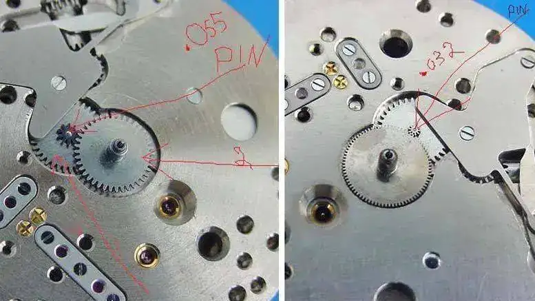

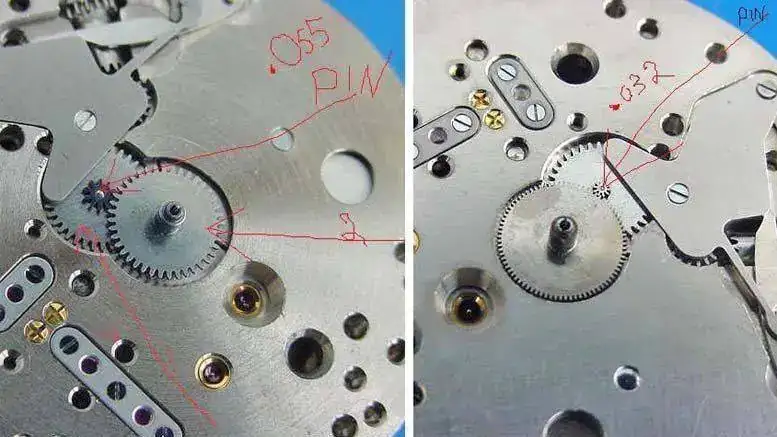

la conversión consistió en sustituir las dos ruedas pero también el pin. en la foto de la izquierda 12 horas a la derecha 24 horas como puede ver el pin es más delgado.
un saludo enrico

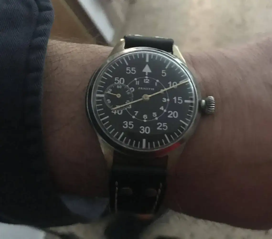

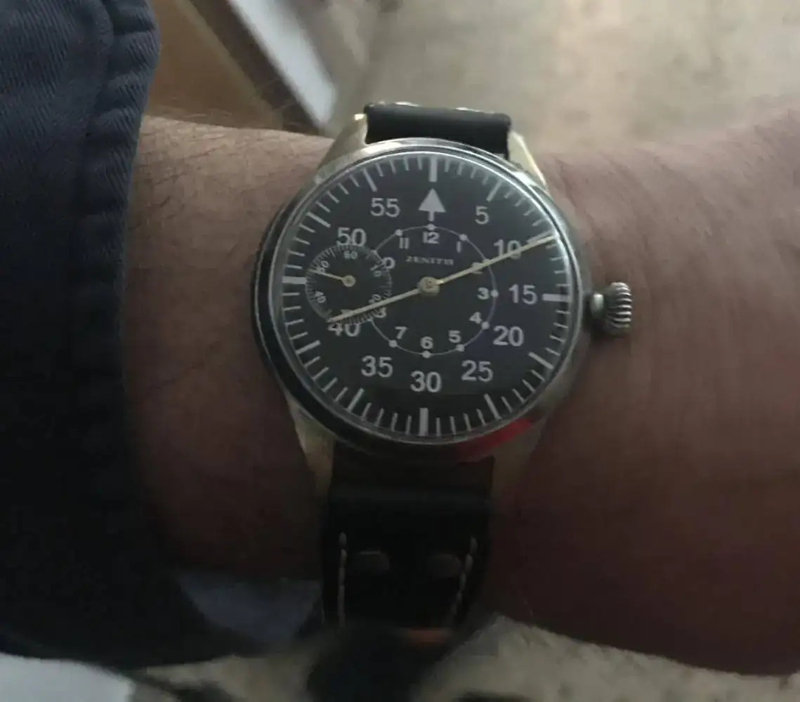

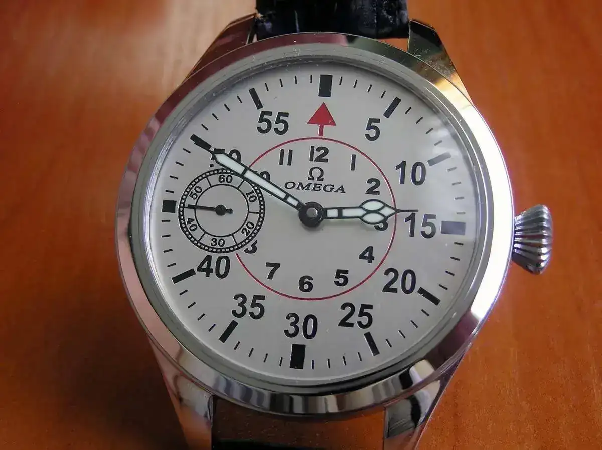

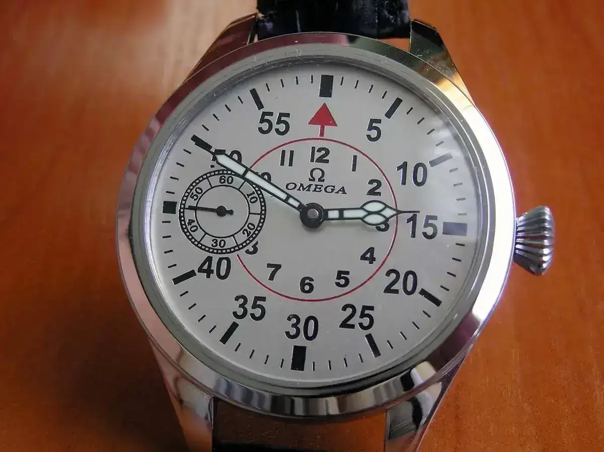

Yo tengo relojes de todos los tipos y el reloj con dial del B, me encanto siempre te adjuntos fotos de los míos:
Un saludo,
Ver el archivos adjunto 893635
un saludo enrico
Hola Enrico,
Muchas gracias por aclarar los de las 24 h a 12 h porque no lo entendía y eso que el dial militar lo tenía muy visto.

Lo de convertir tu reloj en un B Uhr type B lo veo perfecto, ya lo vi de otro forero y me gusto mucho.
Ver el archivos adjunto 893877
Ver el archivos adjunto 893878
Un saludo,
Lo llevé el viernes, y parece que tiene roto el eje-piñon de la tercera rueda (no se si se llamará asÍ). He conseguido el eje por internet, porque creo que la rueda está bien y se puede cambiar facilmente. Cuando llegue, volveremos al relojero con la caja del flieger para que haga el cambio y a ver el resultado!
