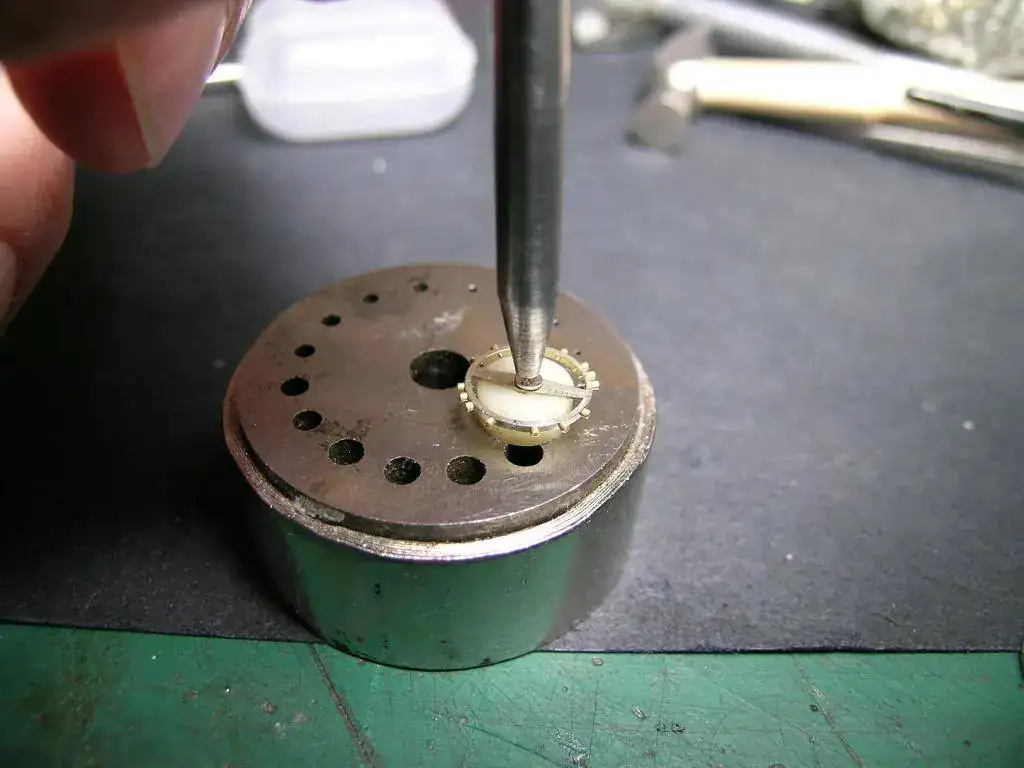

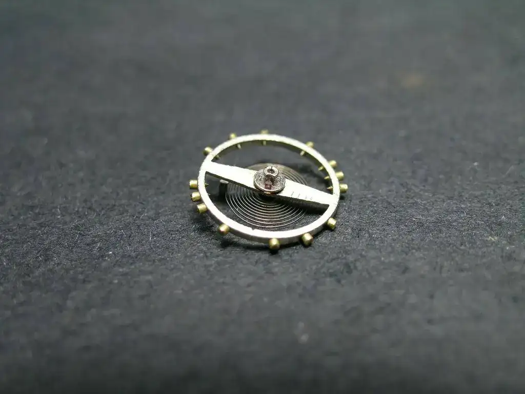

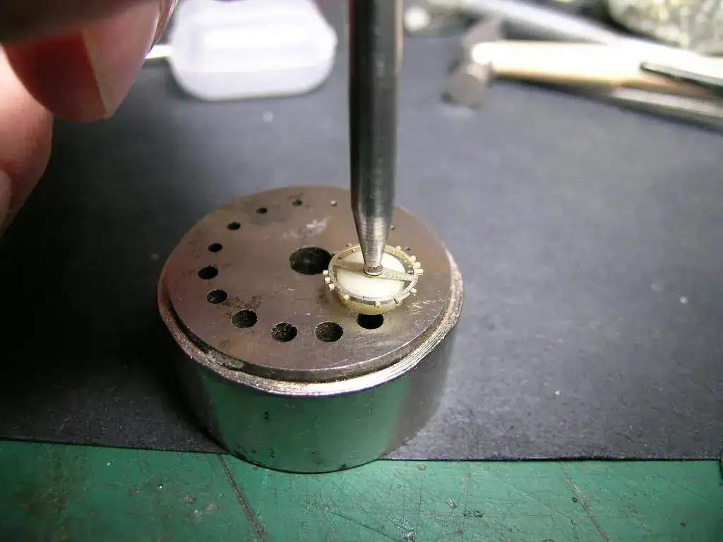

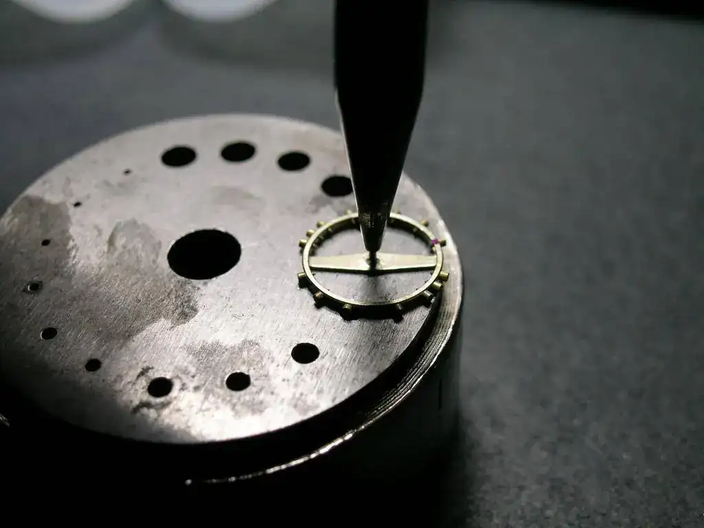

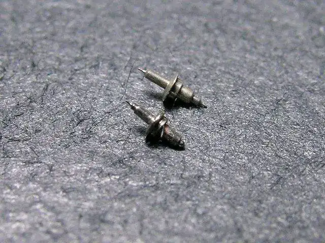

Esta tarde he tenido un momento para relojear así que me he puesto con el volante del Cauny. Por las marcas que lleva en el mismo se ve que al menos ha tenido dos reparaciones anteriores.

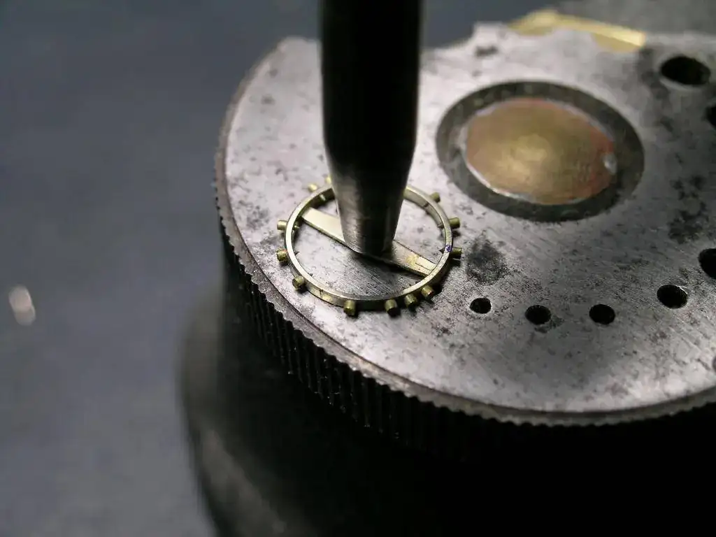

Dado que el eje está roto por norma general no sigo el procedimiento habitual para desmontarlo así que, tras quitar el espiral, primero desclavo el eje del volante.
Ver el archivos adjunto 345050

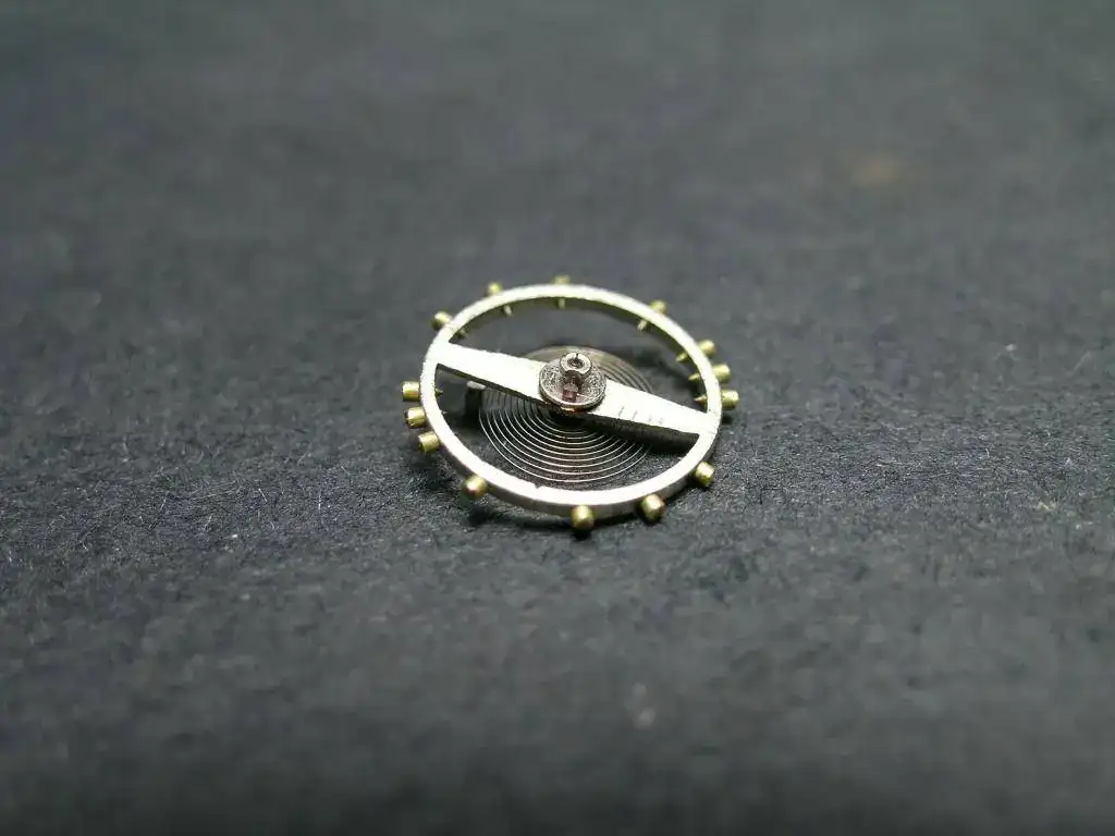

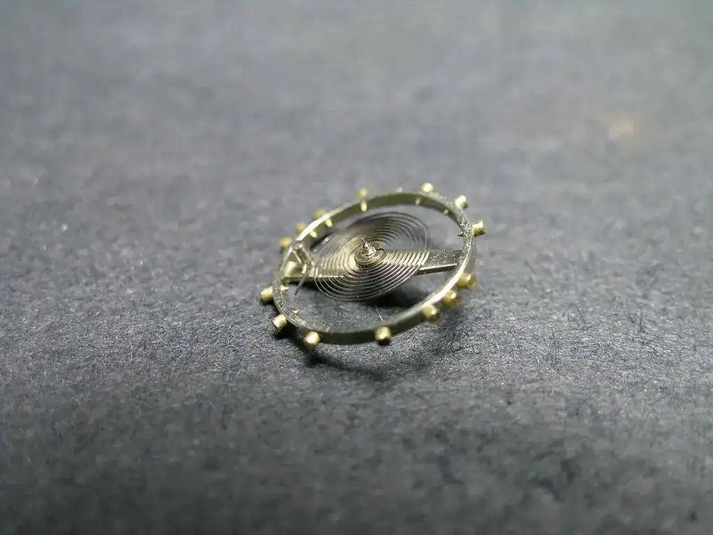

Con el eje suelto le desmonto el platillo
Ver el archivos adjunto 345051

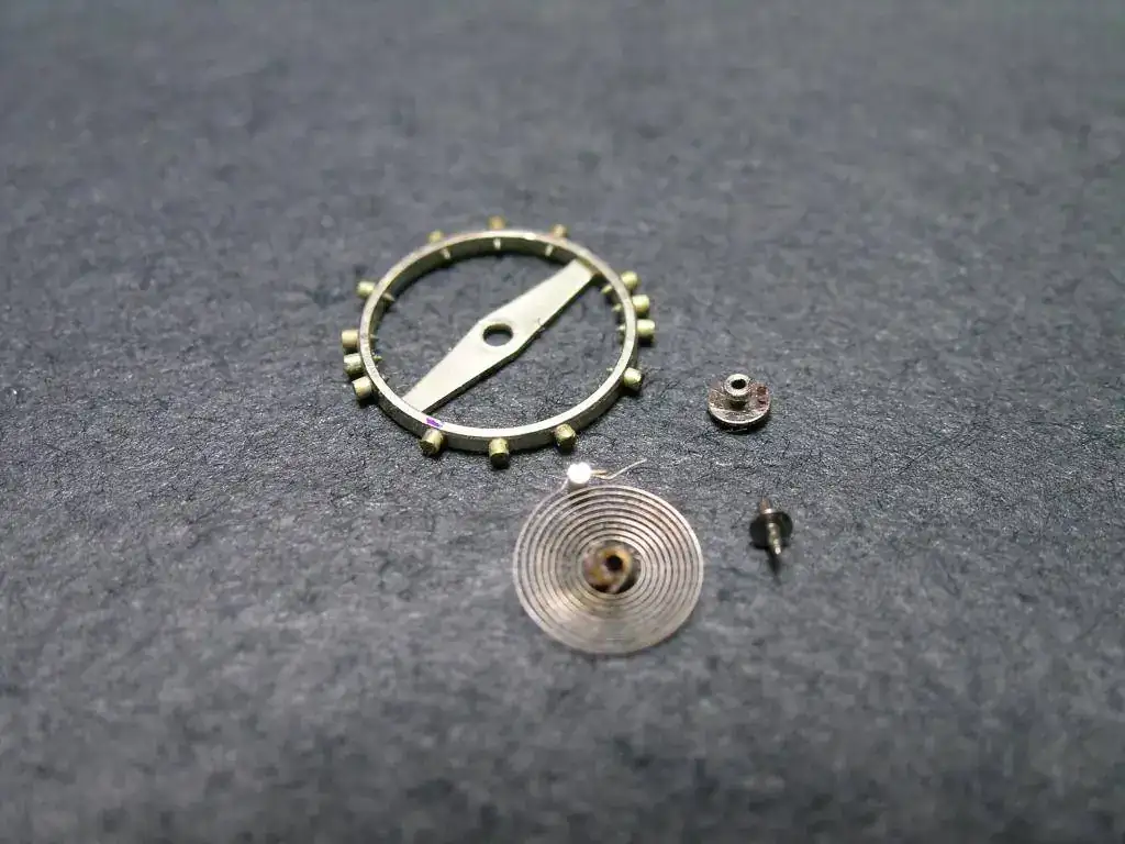

El volante desmontado.
Ver el archivos adjunto 345053

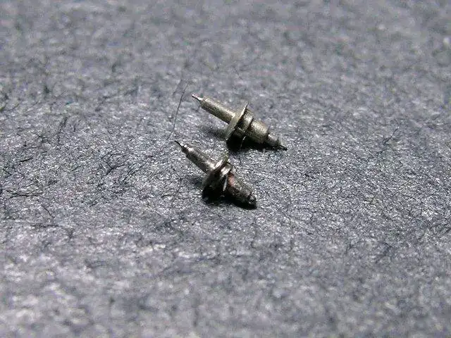

El eje nuevo y el viejo, Se ven diferentes asi que no se si el que lleva es el original, aunque en medidas coinciden.
Ver el archivos adjunto 345055

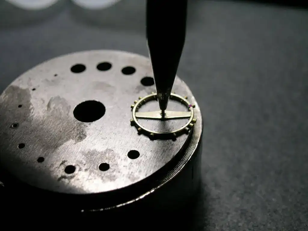

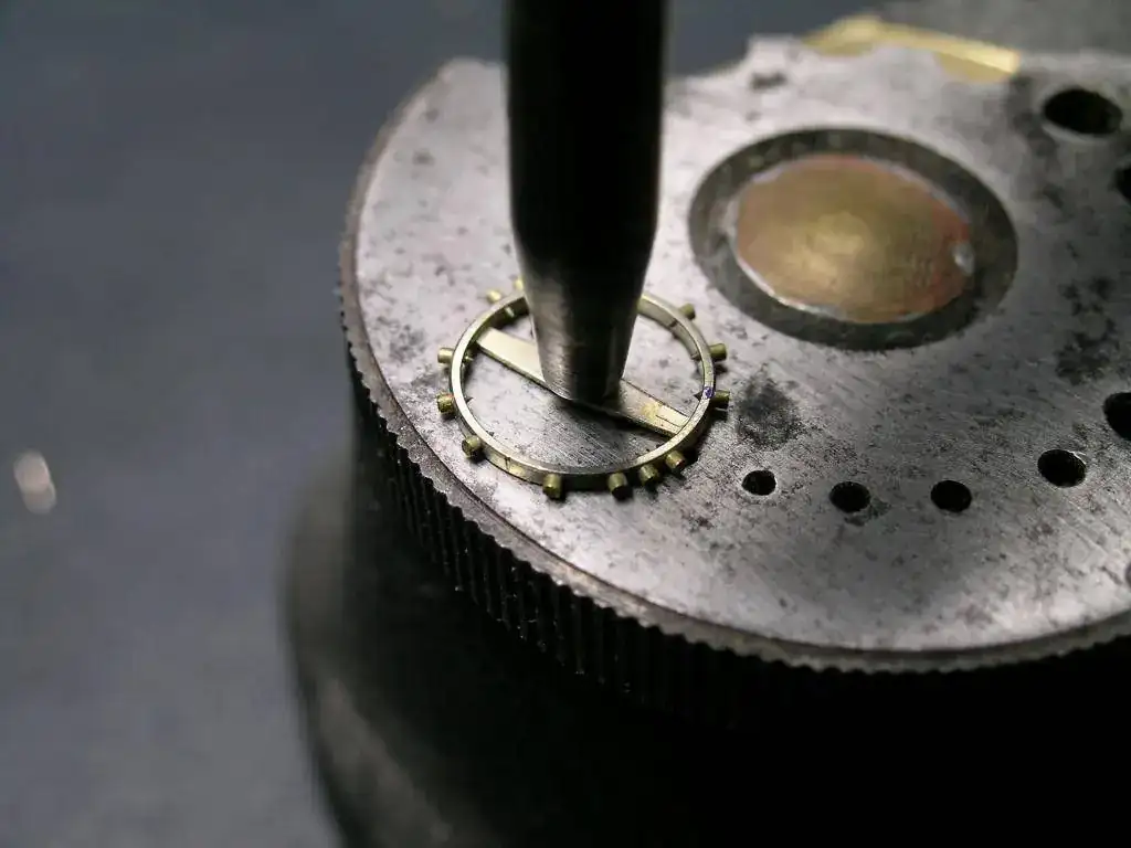

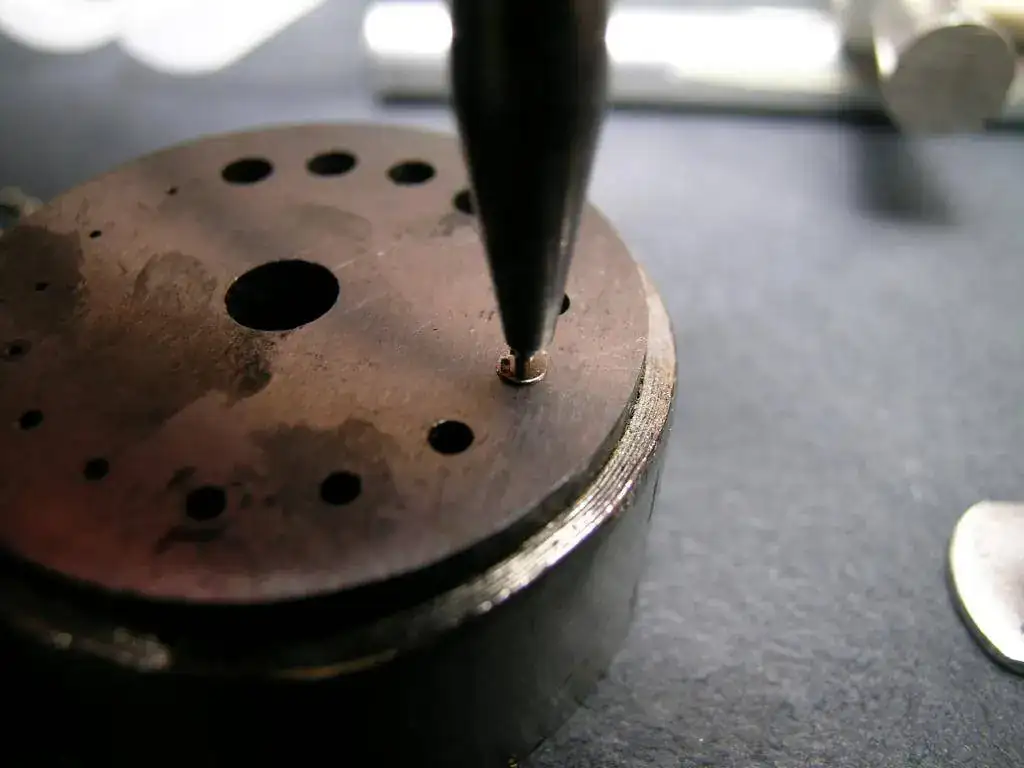

Clavando el nuevo eje.
Ver el archivos adjunto 345057

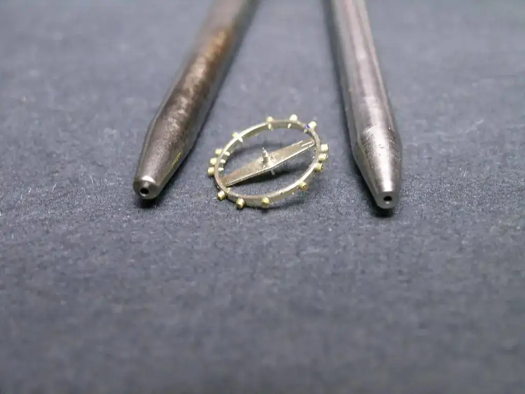

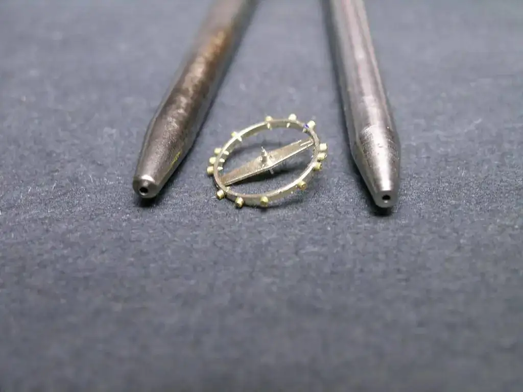

Con el eje clavado junto a los dos botadores necesarios. Se usa primero el de la izquierda y después el de la derecha.
Ver el archivos adjunto 345058
Aquí me quedo. Ahora hay que equilibrar el volante y colocar el platillo y espiral.

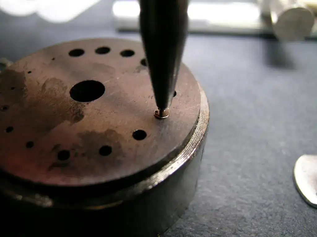

Ahí va la 1ª duda-pregunta: qué es lo que le pones debajo al volante al ponerle el platillo ?
Para clavar el platillo necesitas apoyar el volante. Sin embargo por ese lado los radios del volante quedan al aire, ya que es el lado en el que se aloja el espiral. Si intentaras clavar el platillo ademas de doblar los radios podrias partir alguno. Eso que ves es una pieza de plástico en la que apoyo el volante para que no se doble. Desgraciadamente no tengo una remachadora completa así que esas piezas me faltan. En todo caso hacen la misma función.

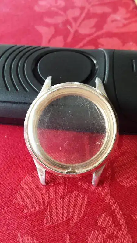

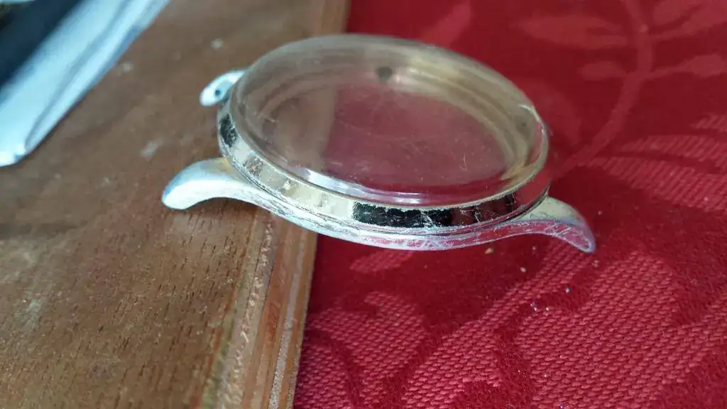

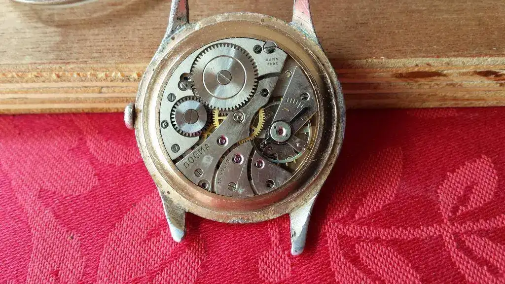

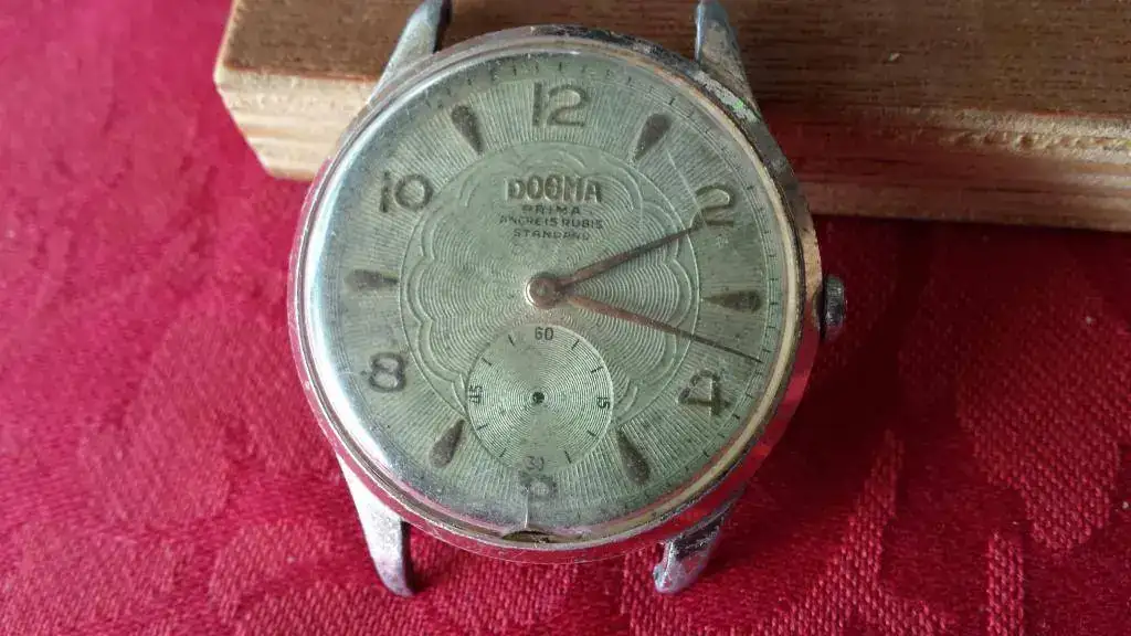

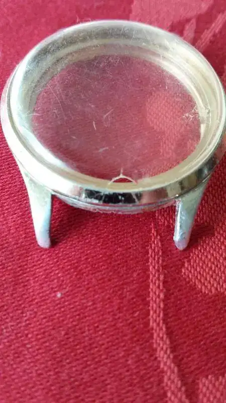

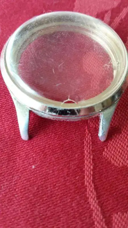

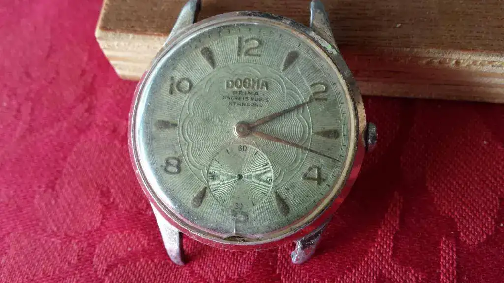

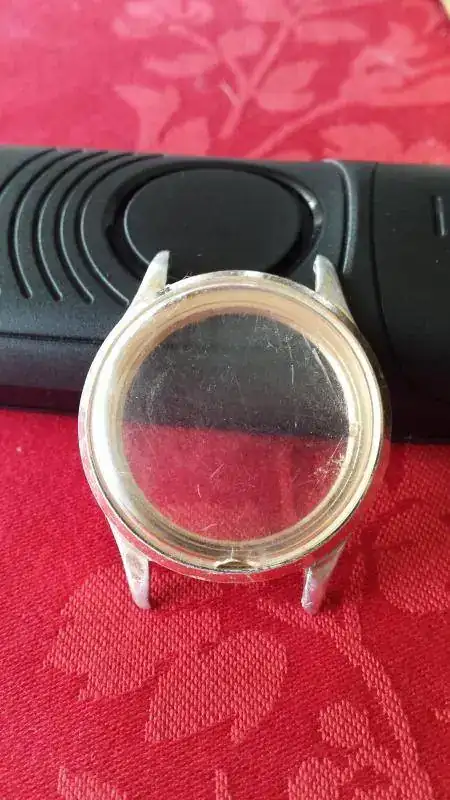

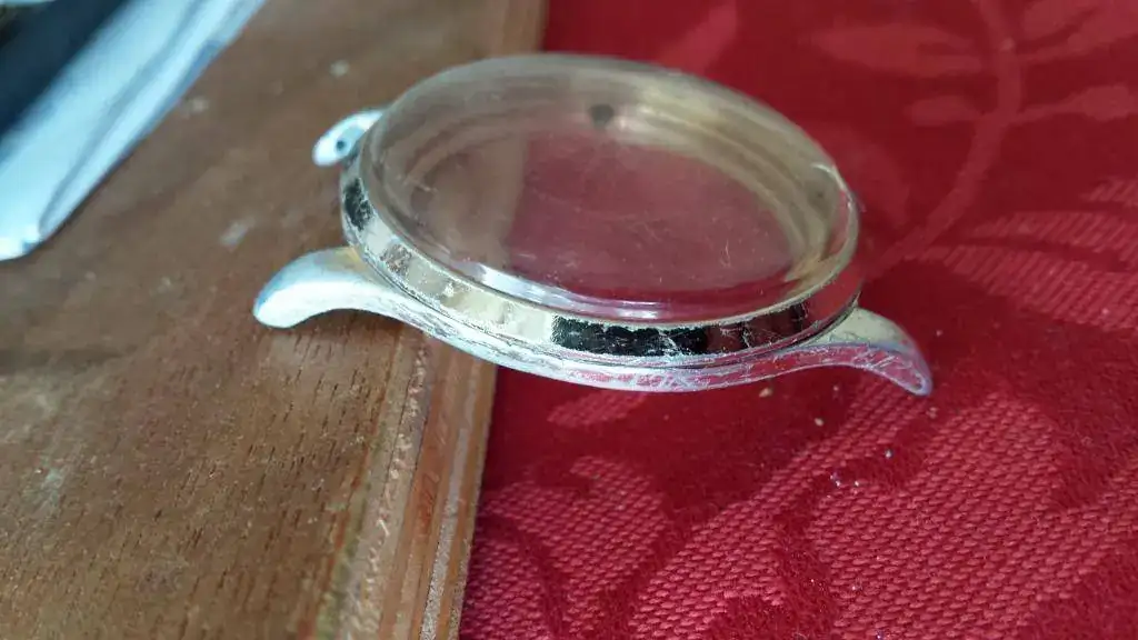

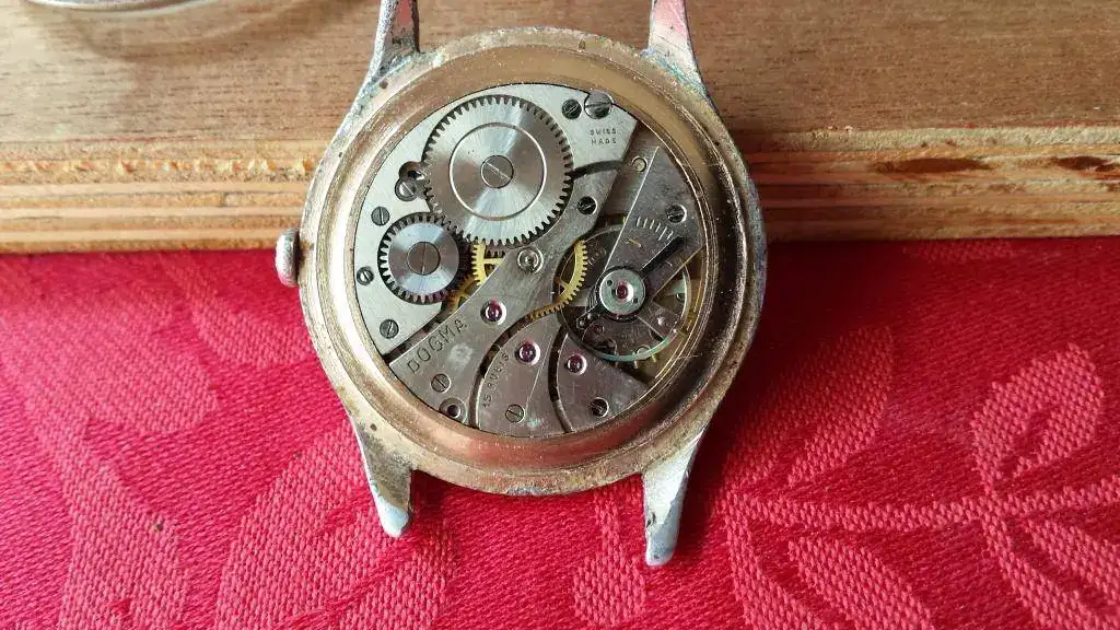

Vuelvo con este hilo porque todavía queda pendiente el Dogma, al que he hecho lo que he podido para adecentarle la caja mala malísima que tiene...::grr:::-((
La he escamondado con Cillit, limado un poco los desperfectos y enderezado la pata coja que tenía con unos alicates. Voy a probar a lijarla para pintarla con pintura dorada de manualidades, total no se perdería gran cosa...:pardon:
Hasta el dorado que tenía era malísimo... y casi blanco...
El antes 20160301_140500.webp20160313_141817.webp Después20160406_114704.webp20160406_114558.webp20160406_114528.webp
