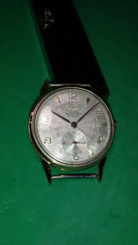

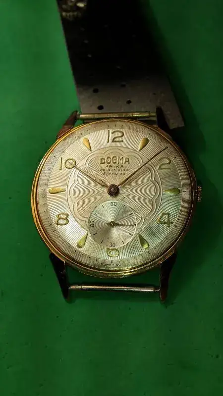

Presentación de los "pacientes" citados y "destripe" del segundo...
  • Iniciador del hilo Iniciador del hilo antares3
el cauny me gusta ,que tienes pensado hacer con la caja?

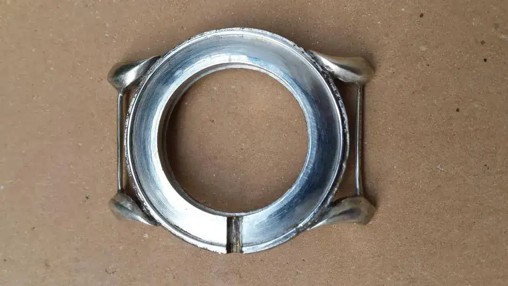

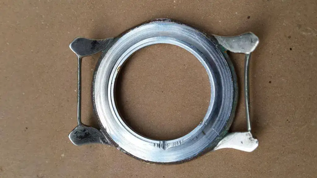

Buenos días;

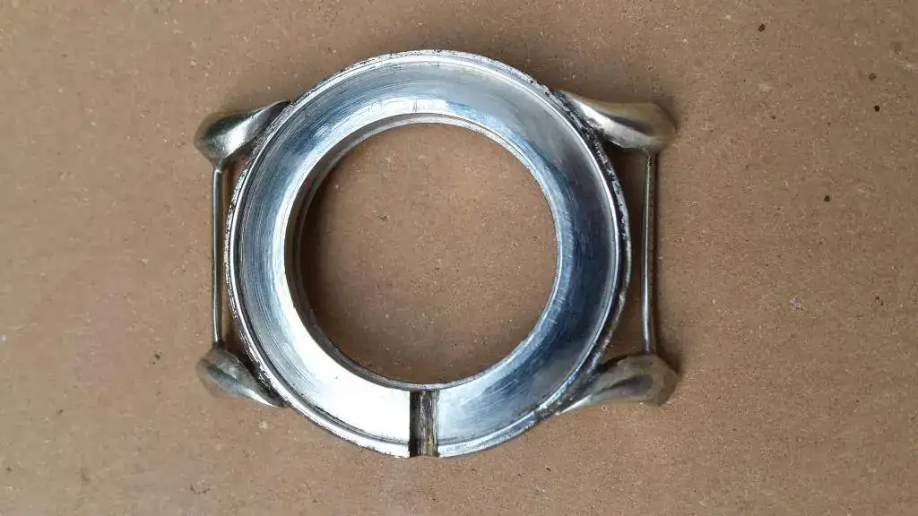

Ya la he limpiado un poco con el líquido para vitros, luego le daré con Algodón Mágico.
Así está por ahora....:
20160317_085109.webp20160317_085125.webp Me gustaba tal y como estaba pero.... Quería ver lo que había debajo...:D
Preciosos relojes, el Cauny me encanta. Como afectado por la epidemia de ejes rotos en desguaces de novatos :-((, me solidarizo contigo, mi primer desguace padece la misma enfermedad aunque ya la tenía diagnosticada antes de empezar con él, la verdad es que es frustrante. Lo de la caja limpiada con el liquido de la vitro me ha encantado :clap:, no se me habría ocurrido, alguien mal pensado podría pensar que por ser hombre y no saber que existe un liquido que se usa para eso que es ligeramente abrasivo pero no tanto como para rayar...demuestras tener muchos recursos que pienso aprovechar en beneficio propio según los vayas divulgando:D. Ya nos contarás como vas a "tratar" la esfera del Dogma.
Hola Kesar;
Parece que todos os "enamoráis" del Cauny...jeejjeee... lo merece..
Los ejes... Ayyy !!!! los puñeteros ejes !!!!::bash:: Ya habrás leído a los compañeros que dicen que es lo más común... Así que paciencia y a aprender a cambiarlos como sea.
Lo de la vitro no te creas, es más abrasivo que el A. Mágico, si lo frotas entre los dedos se nota rasposillo... Se lo doy también a los plexis antes del Mágico.

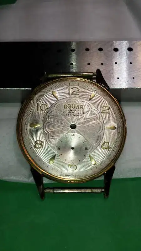

A lo mejor estoy haciendo una burrada, como lo de darle a la esfera con agua y jabón...:D Pero a mí me funciona...:whist::

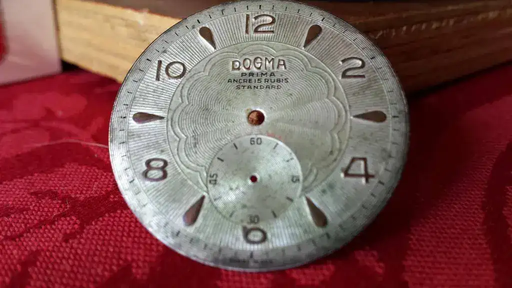

La esfera del Dogma es otro cantar... Tiene mugre, humedad y como unas lasquitas como si fuera picadura de tabaco que también tiene dentro de la máquina que parece que ha estado liando cigarrillos y fumando...::bxd::
Ya le he dado con "agua y jabón"....jejejjeee :-P:D y se ha esclarecido un poco, al menos se le ve el "swiss made"...:
Bueno, si no tienes unas buenas pinzas, compra unas de calidad... si no vas a correr maratones y saltos de longitud detrás de los tornillos, y ojo con los muelles: que ahora los ves y después no... y a la búsqueda con linterna como los CSI...:pardon:
Saludos y pá lante...

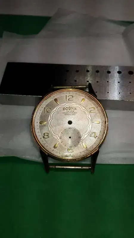

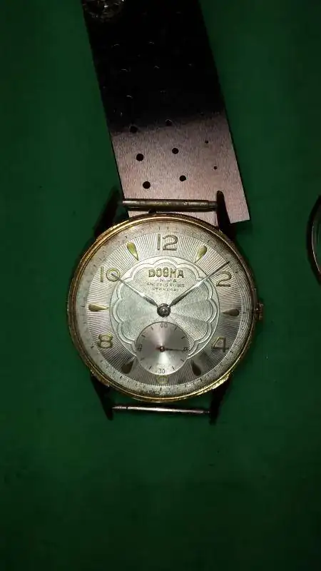

Hola, buenas;

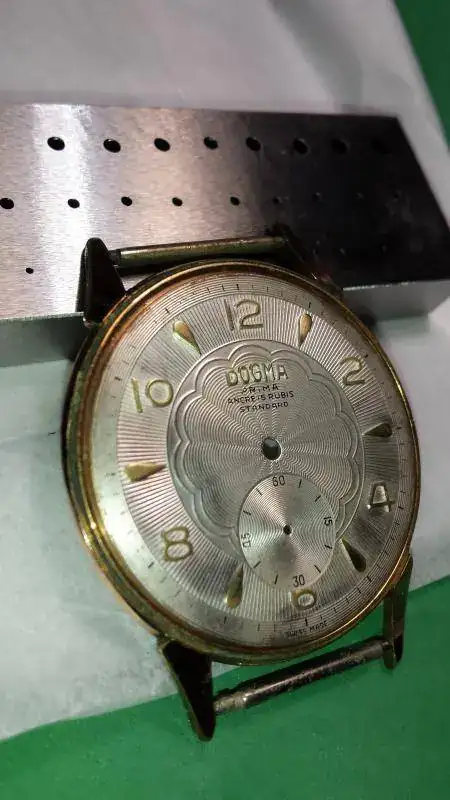

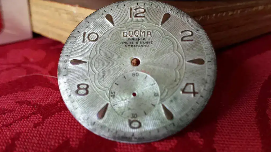

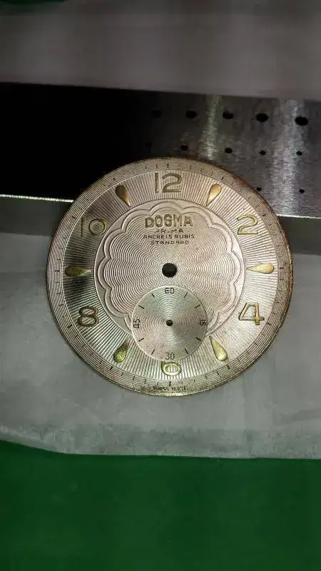

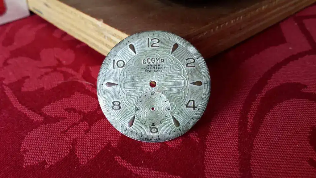

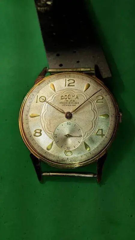

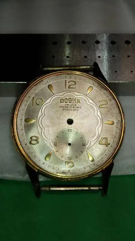

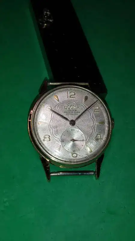

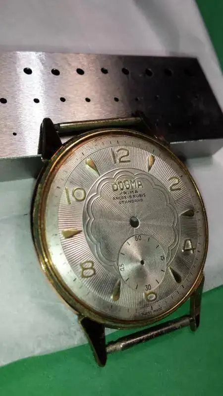

Después de unos días de parón, he desmontado el Dogma y le he metido mano a fondo a la esfera; parece que el eje del volante está "decente", un poquillo desgastado pero va, lo que tenía un relío de cuidao era la espiral.... Y la he enderezado como he podido... A ver cómo va cuando lo monte, todavía lo tengo en el "fregao".

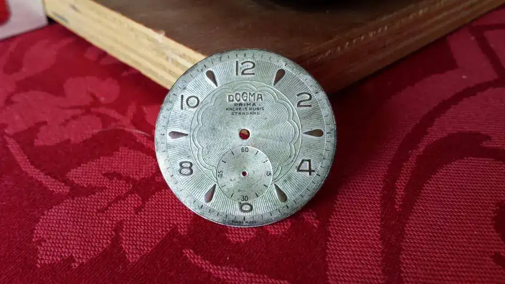

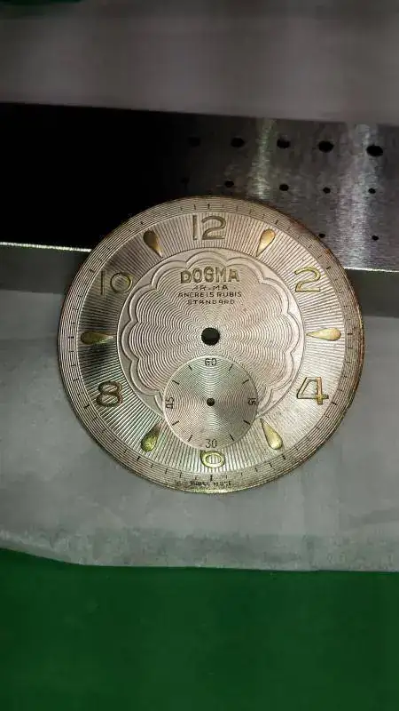

Entre tanto le he quitado mugre a la esfera con Cillit Bang...:D Con lo mal que estaba no tenía nada que perder, así que la metí al baño unos minutos y le di con un pincel a toda ella y a los números y los índices, con mucho cuidado con el lápiz de fibra.
El resultado no está mal, a perdido el "Antimagnetic" y algunos puntillos del "Prima" que apenas se aprecian, y por los refregones, el Cillit se comió las manchas más feas y le dio brillo he sido yo la que se ha comido las letras...::blush::: ( En vivo se le ve mucho mejor y con el plexi puesto los bordes que están peor no se ven, no se lo he dejado puesto por que tengo que pulirlo.)

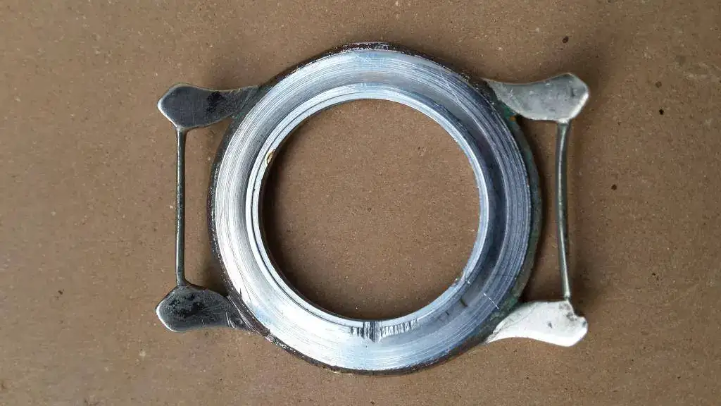

La caja es de otra de las chatarrillas que tengo y que está en mejor estado que la suya que es de plástico del malo...::grr::
He sido un rato bruta....:D:whist:: Pero, ¿ no está mal, no ?

Hola Antares3,
Como dices de perdida al rio, la verdad es que te ha quedado bastante bien :clap:, pero si te he de ser sincero, casi me gustaba más antes ya que ahora hacen falta gafas de sol de lo que brilla :cool1:. En cualquier caso como siempre muy interesantes tus experiencias y experimentos que de ellos aprendemos otros.
Saludos desde el norte.
Sí, ahora tiene demasiado brillo....::blush::
Pero con el plexi se apaga un poco.

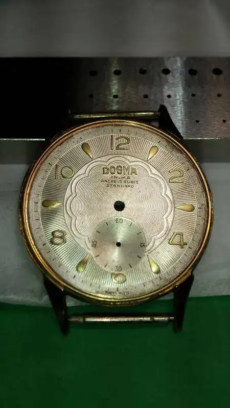

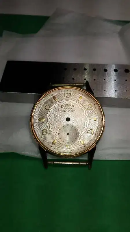

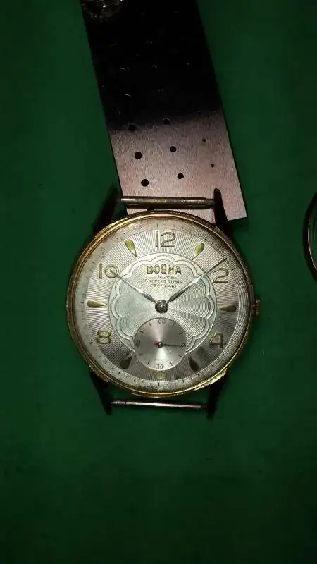

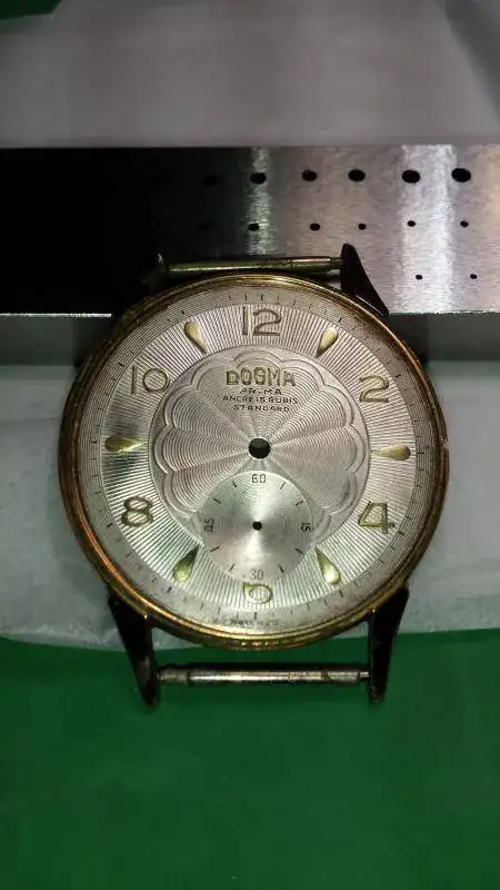

Bueno, aquí está, y no brilla tanto como se ve en las fotos:
De todas formas al próximo no lo escamondo tanto... Me he pasao un poquitín...::blush::
Espero que os guste el pre-resucitado.

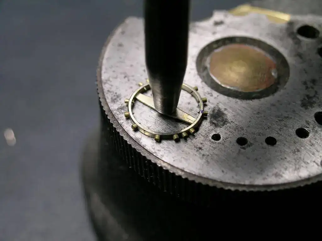

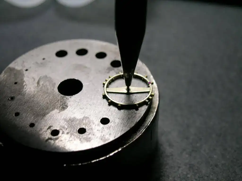

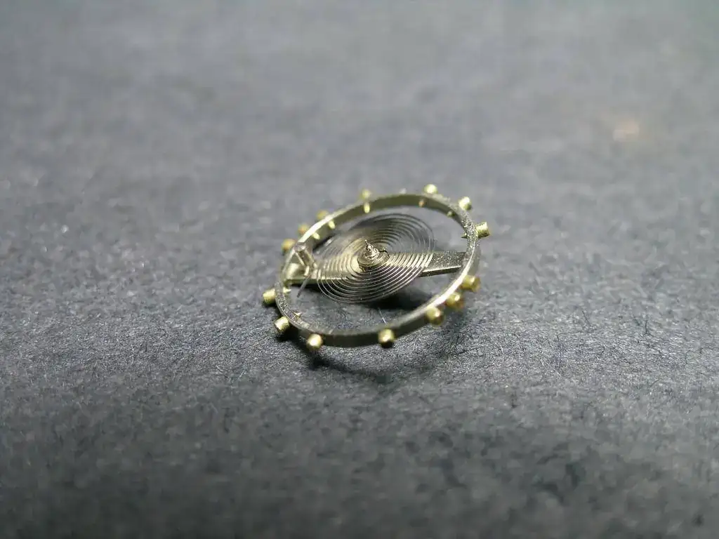

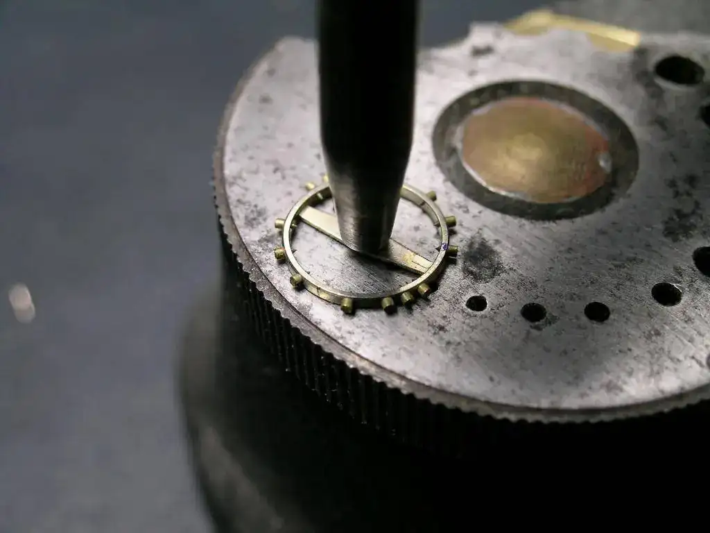

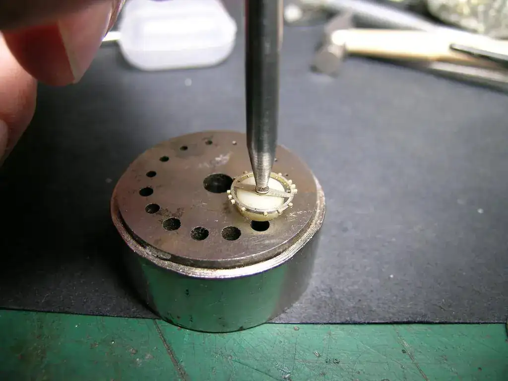

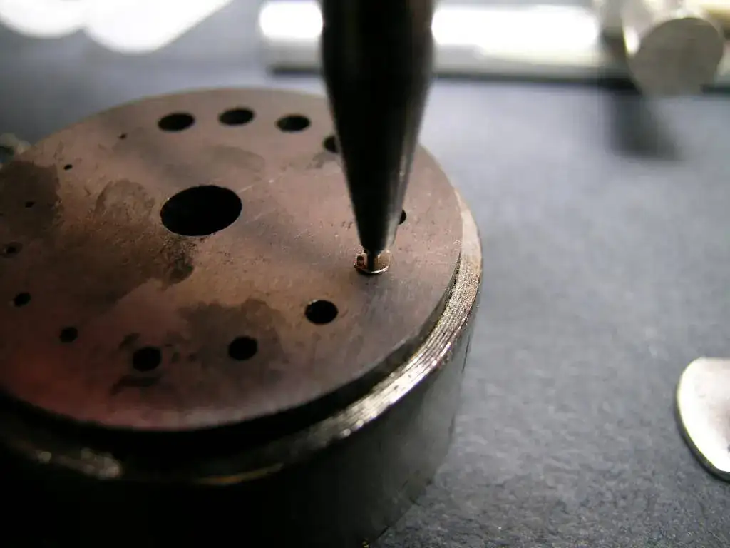

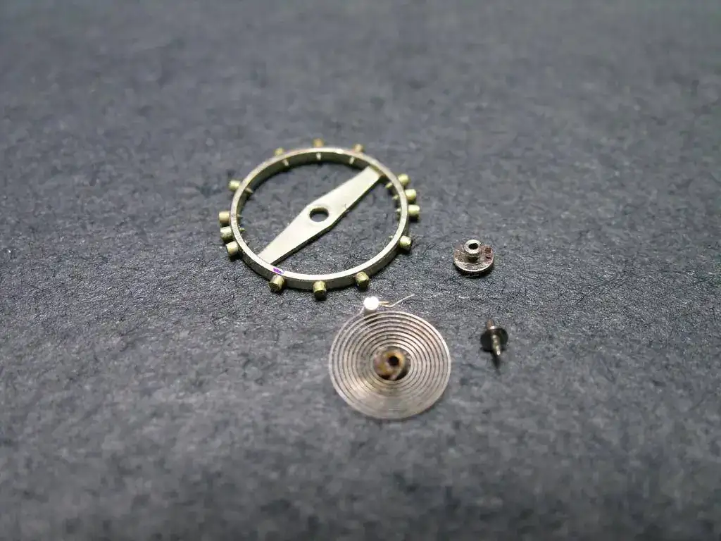

Esta tarde he tenido un momento para relojear así que me he puesto con el volante del Cauny. Por las marcas que lleva en el mismo se ve que al menos ha tenido dos reparaciones anteriores.
Dado que el eje está roto por norma general no sigo el procedimiento habitual para desmontarlo así que, tras quitar el espiral, primero desclavo el eje del volante.

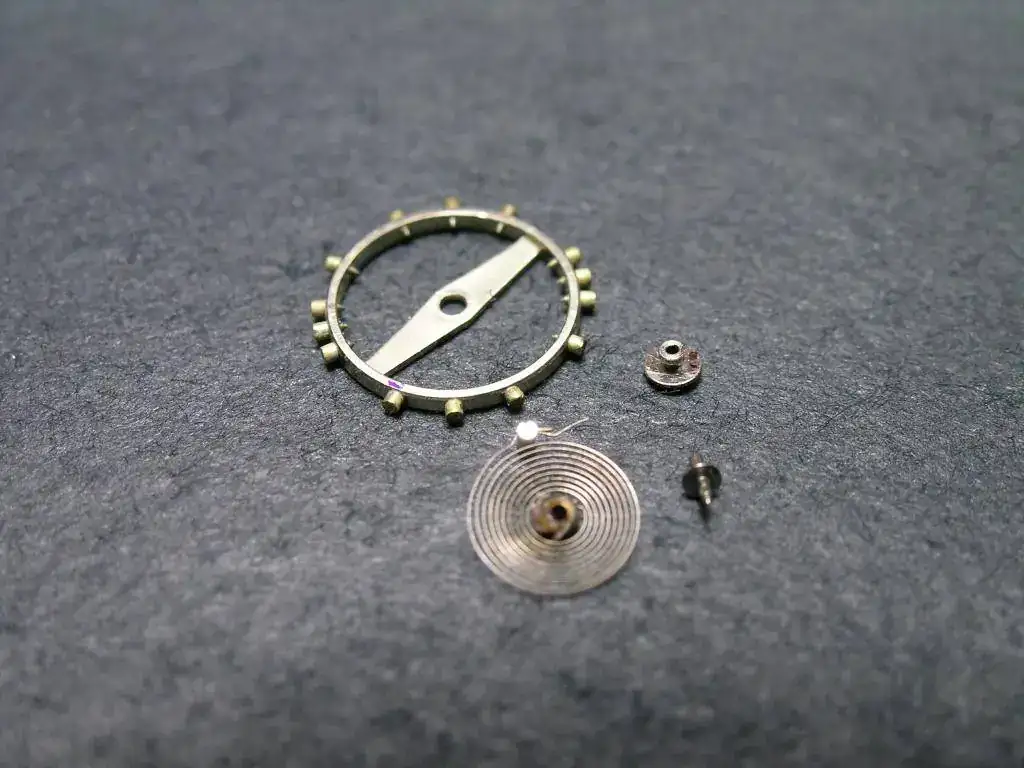

Con el eje suelto le desmonto el platillo
El volante desmontado.

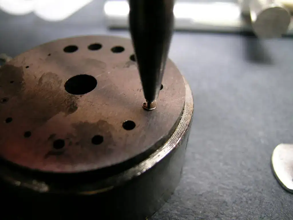

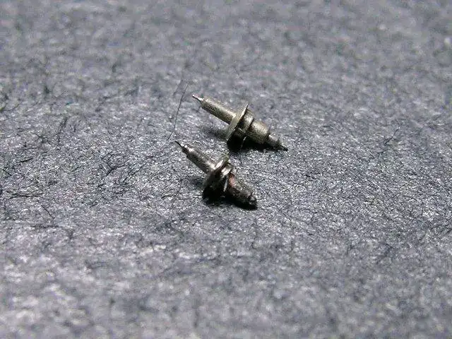

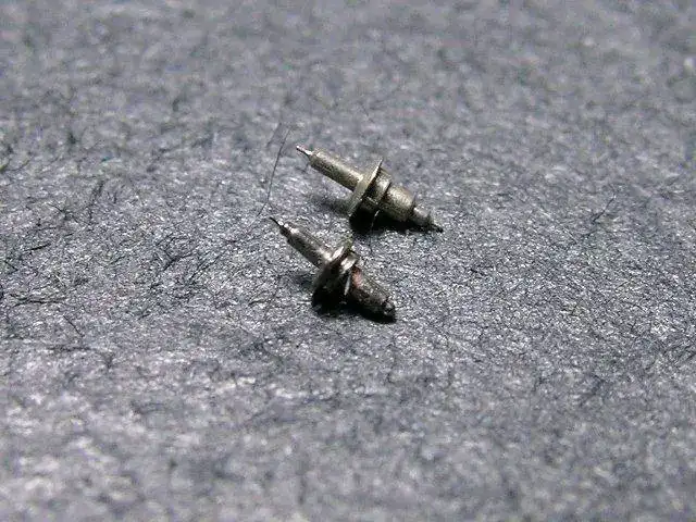

El eje nuevo y el viejo, Se ven diferentes asi que no se si el que lleva es el original, aunque en medidas coinciden.

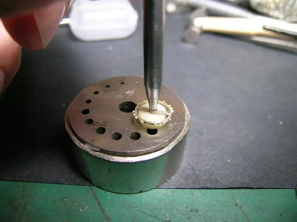

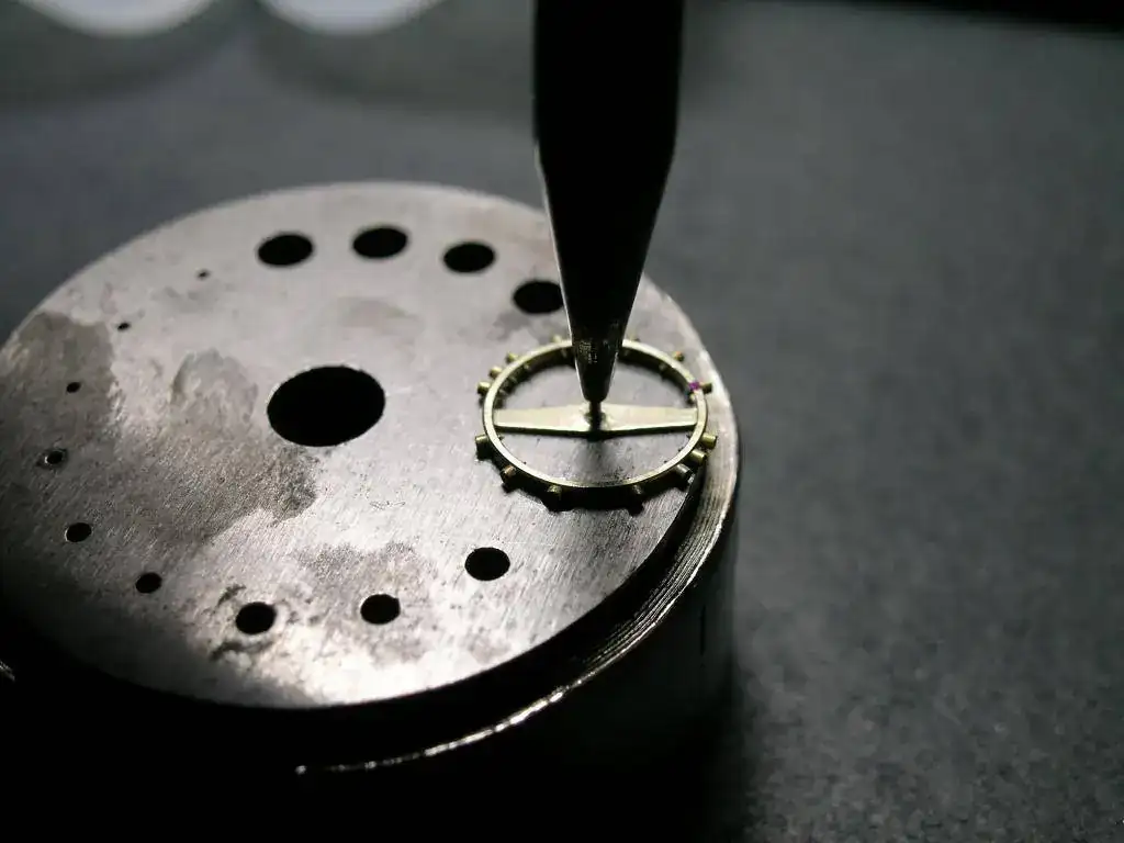

Clavando el nuevo eje.

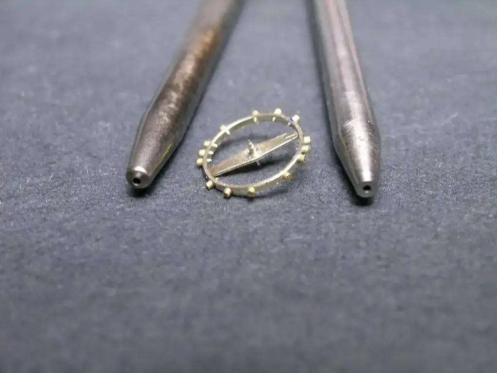

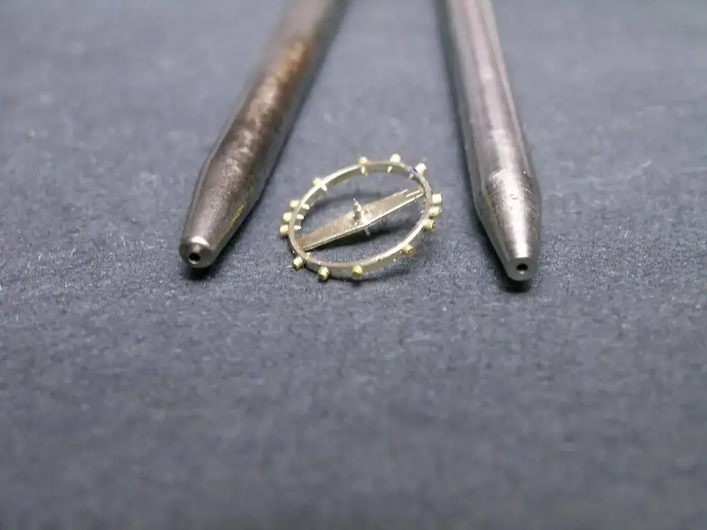

Con el eje clavado junto a los dos botadores necesarios. Se usa primero el de la izquierda y después el de la derecha.
Aquí me quedo. Ahora hay que equilibrar el volante y colocar el platillo y espiral.

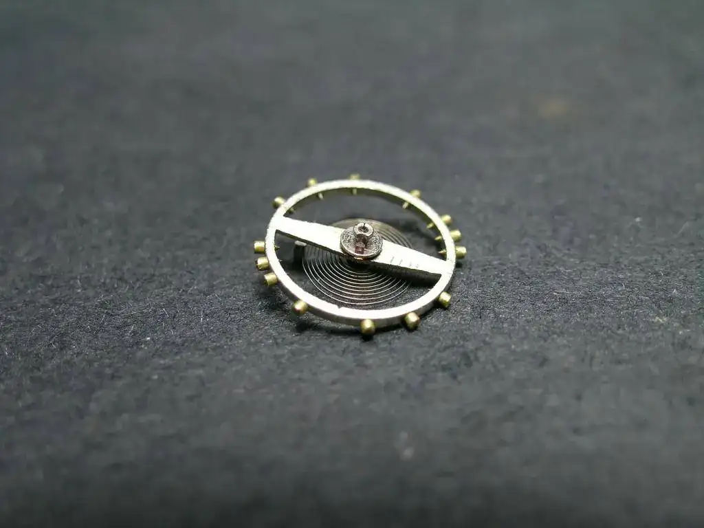

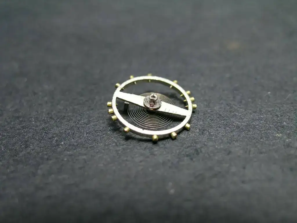

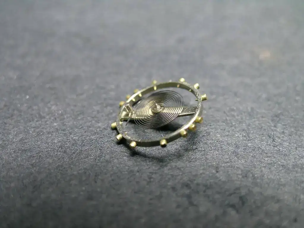

Tras un rato con el ocho creo que he conseguido un equilibrado mas que aceptable.
Colocando el platillo.
El volante montado.
En cuanto que correos esté operativo tras las fiestas se lo enviaré a su dueña.
Eres un crack :worshippy:, gran trabajo, que envidia........
