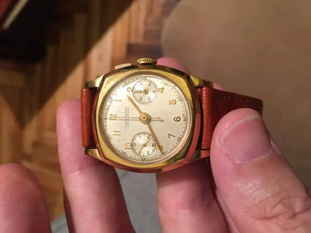

Ulysse Nardin con lo cronómetro. Como verán por las fotos en interior está un poco desgastado pero no en extremo. Al momento no lo pude hacer funcionar pero me parece que es mecánico. Este reloj perteneció a mi bisabuelo.

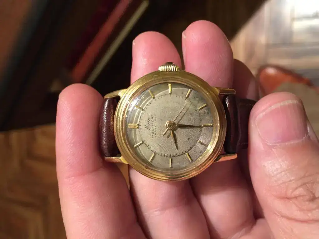

MIDO. Este reloj perteneció a mi abuela y al momento tampoco lo pude hacer funcionar; estimo que también es mecánico.

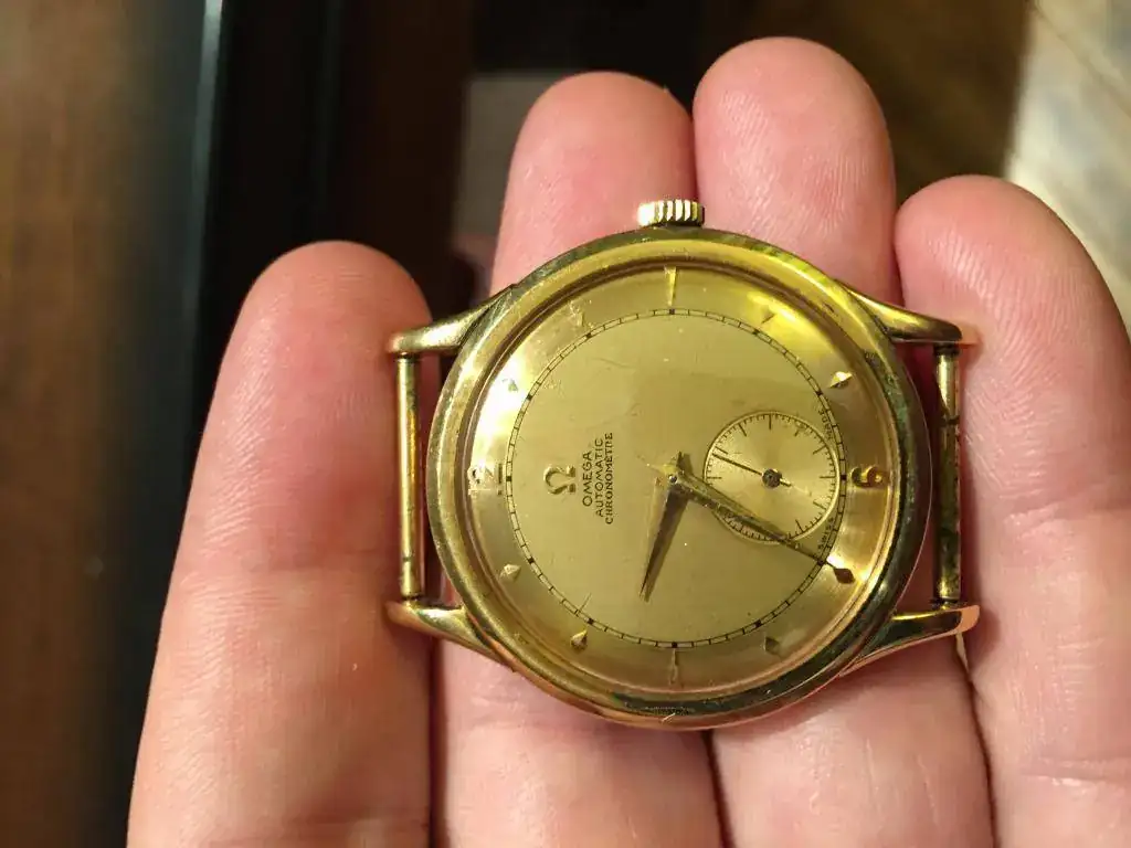

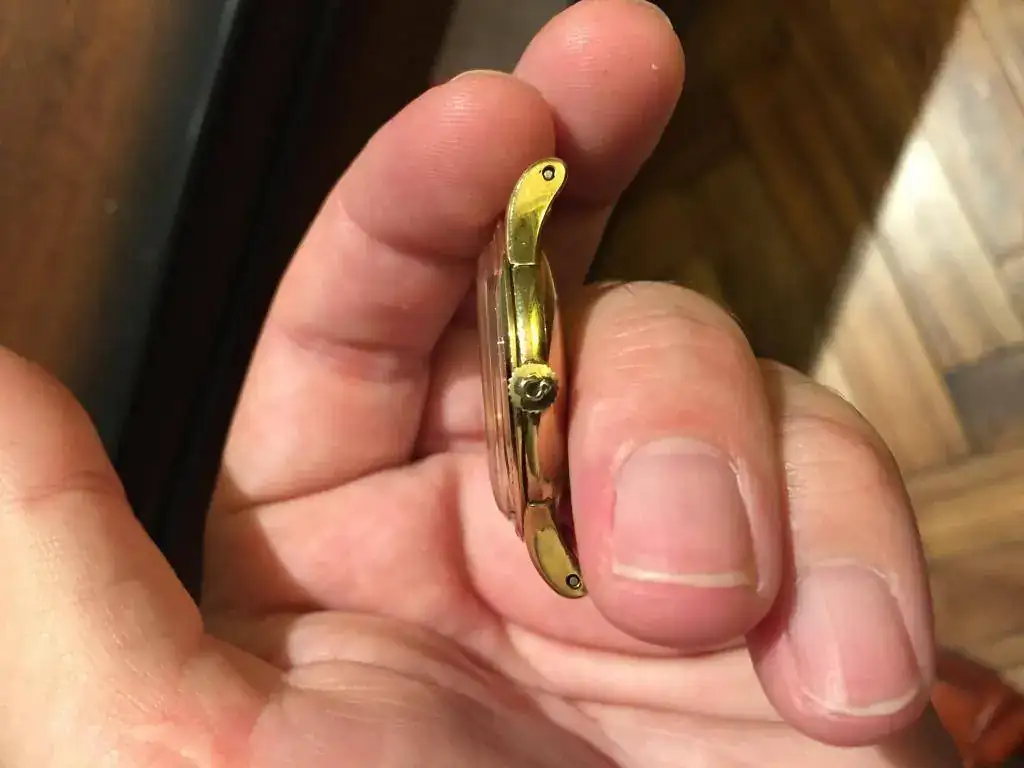

Omega que perteneció a mi abuelo. Este es automático y está funcionando a la perfección. Es curioso ya que al moverlo hace un sonido como de campanilla que sale del interior y parecería ser que el mecanismo está suspendido y tiene un juego que es lo que lo hace sonar...

El Ulysse Nardin parece una pieza de categoría superior.
El Omega hace ese ruido extraño porque lleva un movimiento automático de martillo. Es un Omega Centenary, lanzados en 1948 para celebrar el centenario de la marca, y que marcaron un salto cualitativo en acabados, definiendo muchos de los estándares de Omega en las décadas sucesivas.

El Ulysse está en un estado MUY bueno, y es flor de reloj. Es un cronógrafo. La máquina probablemente sea una Valjoux (¿es monopulsante? Es decir, ¿tiene 1 botón además de la corona?). Habría que abrir la tapa trasera y ahí te damos más información, aunque ya desde afuera te puedo decir que es de calidad. No se lo des a cualquier relojero malo, que abundan, que todavía te lo raya.
El Mido también es de alta calidad y parece estar bien, aunque quizás no tan interesante como los otros dos. Fotos de la máquina nos pueden aportar más información.

El crono muy probable que monte una valjoux 22 o 23 , muy buenas ambas.
En cuanto a su estado , todo en orden , un service y a disfrutarlos.
Hola compañero el omega puede que lleve una 28.10RG , un gran movimiento.En cuanto a restaurar,ni se te ocurra,un pulido de plexi y de caja una revisión de máquina y a disfrutarlos.

El Omega, como ya te han dicho, es un reloj conmemorativo del centenario de la marca del año 1948, con movimiento de martillo cronometro, con esfera agujas y corona de oro como la caja......una pieza para mí extraordinaria.

En respuesta a gldplat, efectivamente, por mecánico me refería a carga manual… Es cierto que todos son mecánicos. Gracias por la aclaración! El UN es monopulsante, pero aún no lo pude hacer funcionar y no quiero meter mano; prefiero que lo vea un relojero experto (¿conoces alguno en Buenos Aires?). No me animo a abrirlos como para postear fotos de la máquina, pero ya conseguiré hacerlo cuando los lleve al service.

El monopulsante es el más interesante sin duda, un saludo
Maravillosas piezas de colección , sobre el Omega ya te han dicho los amigos , es un icono de la marca , pero este Ulisse Nardin es algo serio , ya nos mostrarás su interior cuando de sea posible .

El Omega Century si es de la primera generación lleva un regulador de raqueta y el de segunda generación un regulador micrométrico con calibre 343 Rg

Si llevan tanto tiempo como dices desatendidos, no fuerces su funcionamiento; seguro que necesitan un buen service. Por lo que se puede apreciar en las fotos, yo no creo que necesitan nada más; si acaso, una pulidita a los plexis. El Mido es el que tal vez pudiera agradecer una ligera limpieza en la esfera, pero se ve que en algún momento lo han intentado y los textos se borran, así que yo no lo tocaría más. El Omega y el UN están estupendos.
