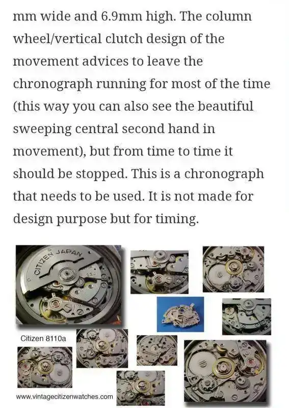

A colación de tu comentario, encontré este artículo respecto al calibre 8110 de citizen, que justamente dice que lo recomendable por su embrague vertical es dejar el cronografo funcionando y sólo frenarlo de vez en cuando. Lo contrario a lo que podría pensarse.
Ver el archivos adjunto 813378
No sabía que Citizen fabricó calibres crono mecánicos en algún momento, y por lo visto con embrague vertical.
Interesante artículo el que has compartido.
Gracias.
Enviado desde mi SM-A305G mediante Tapatalk

Así es compañero, citizen explotó su calibre 8110 en varios modelos, principalmente los Bullhead en todas sus variantes, tanto los de caja redonda como octogonal, como en otros modelos menos vistos como ser el Speedy, el Mónaco, el spider, y otros cuantos más.
