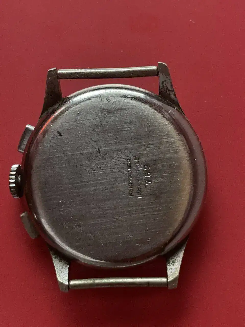

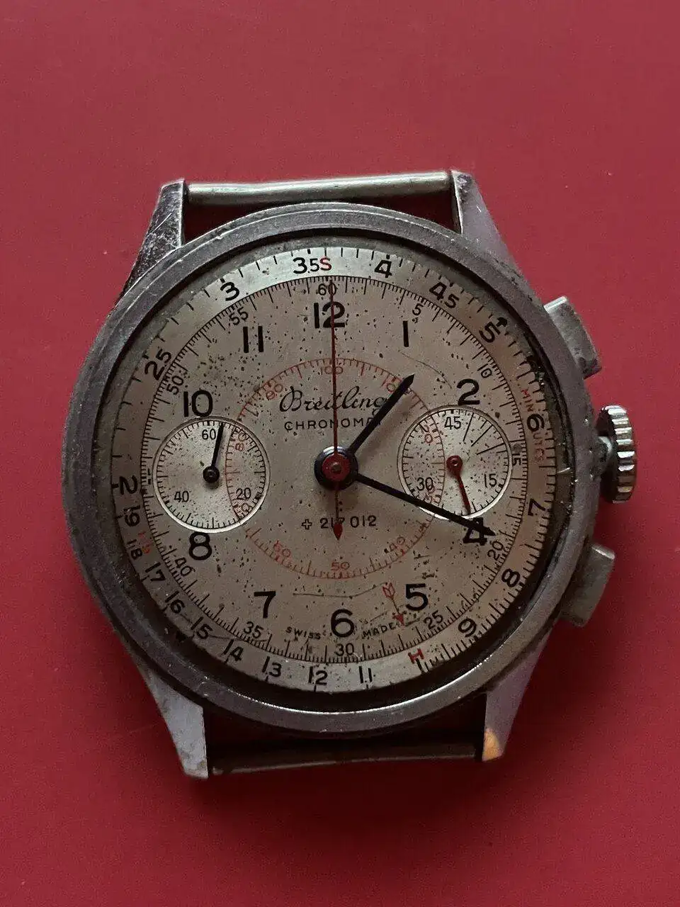

Buenas a todos,
Realizando una limpia de la casa de mis abuelos (ya no están con nosotros), la vamos a reformar entera, me he encontrado con este reloj. Soy de Guadalajara, muy cerca de Madrid y me gustaría saber si conocéis alguna relojería cecana (Madrid o alrededores) donde pueda llevar a restaurar el reloj que abajo os voy a presentar.
Sólo he encontrado lo que veis en las fotos, era un reloj de mi abuelo del que nadie sabía de su existencia, obviamente quiero restaurarlo porque no puedo tener un mejor recuerdo. Pero no sé por dónde empezar.
Lo primero sería ver si se puede arreglar la maquinaria, y despues falta el bisel y el cristal que supongo que sería de plástico y no se si iban los dos en una pieza. De la corream supongo que cualquiera que me guste iría bien.
Aquí "el inesperado":

Hola Pusherlok,

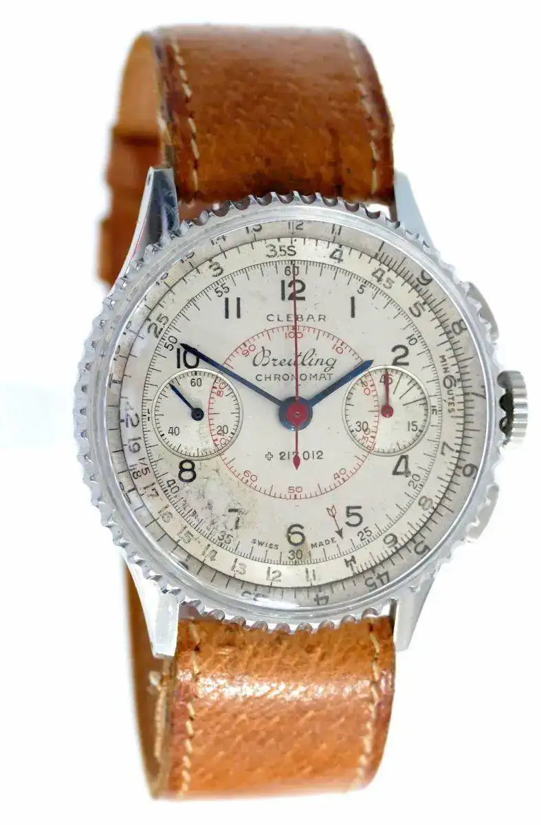

Lo primero enhorabuena por el hallazgo pero me temo que tienes ante ti una tarea que no va a ser sencilla. Me explico, el calibre o maquinaria no debería de ser problema ponerlo en marcha, si no me equivoco lleva un Venus 175 del que, aunque cada vez menos, aún se encuentra fornitura o incluso algún calibre donante. El problema lo vas a tener con el bisel de acero, no va a ser sencillo encontrar si es que lo encuentras...Tambíen te falta el inserto con la escala exterior pero ese creo que lo podrás conseguir aunque sea "after Market" Como consejo añadido, huye de aquellos que te aconsejen restaurar la esfera, déjala como está, que no está nada mal para un reloj con cerca de 80 años de antigüedad en caso contrario perdería su valor de colección y tampoco sería ya el reloj de tu abuelo. Por si no sabes como es el bisel, te adjunto una imagen de un reloj similar para que te hagas idea. Siento no poder ayudarte con el relojero

El bisel que te falta podría ser este...
