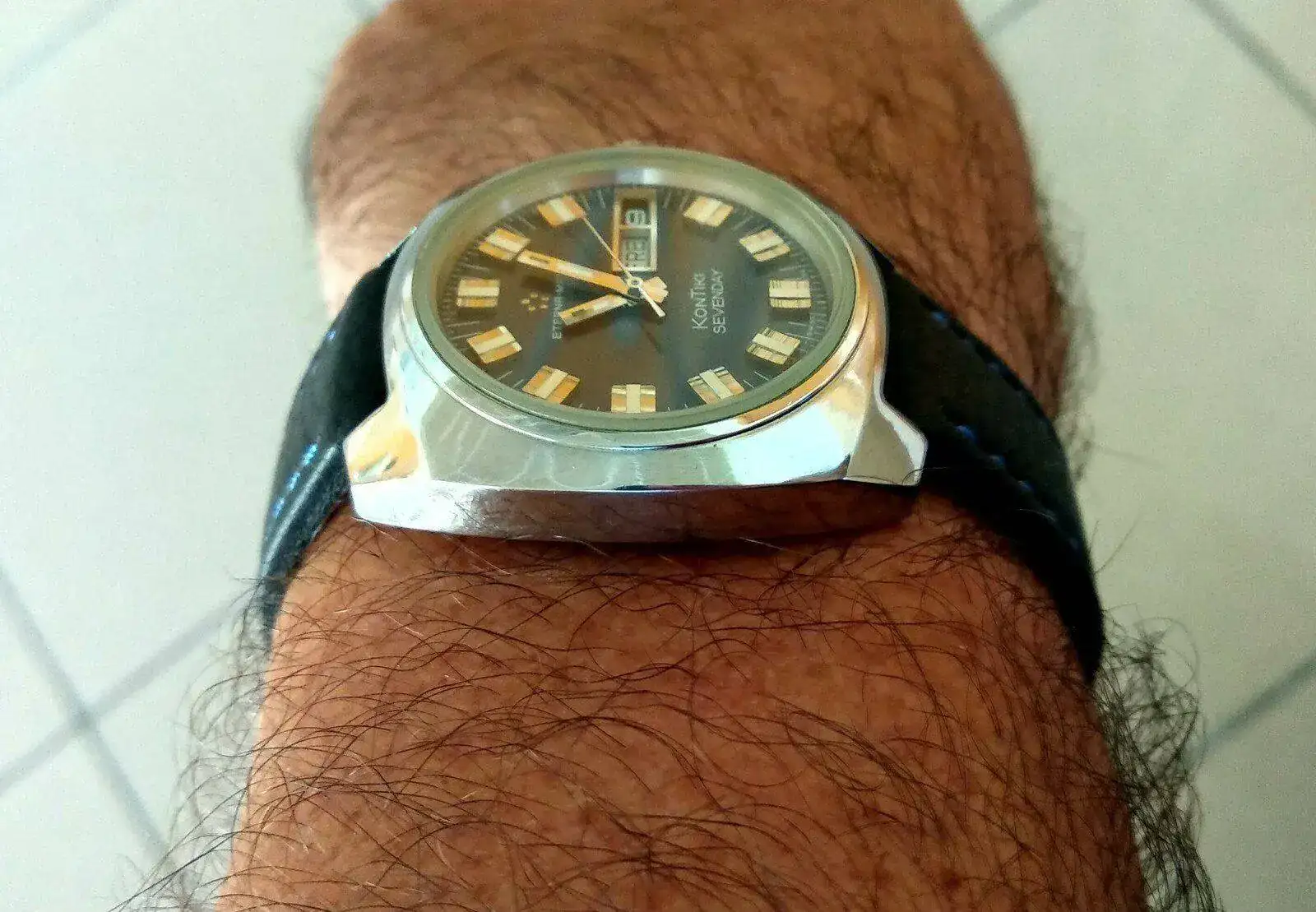

Hola compañeros. Recientemente adquirí este estupendo vintage setentero y tras llevarlo unas semanas lo encuentro muy cómodo, y con un cierto aire deportivo, y he pensado en usarlo más a menudo. Para ello había pensado en mejorarlo un poco, pero antes os quería consultar al respecto, ya que tampoco quiero hacer una "burrada" que pueda afectar a la esencia del reloj,su historia o valor.
En principio quiero hacerlo estanco (5 bar estaría bien, no lo quiero para nadar), ponerle o recuperarle el lumen y cambiar la aguja segundera por una más visible que la actual que cuesta ver, quizas una de color amarillo...
Y las preguntas son:
¿Sabeis si el reloj originalmente era estanco o resistente al agua? (decir que la corona y la tapa son a rosca y que es un reloj conmemorativo de la hazaña de la balsa Kontiki, cuyos tripulantes se quellevaban relojes Eterna y la lógica me dice que en esas circunstancias seguramente si podrían ser resistentes a ser mojados...)
¿sabeis si el reloj tenia lumen originalmente?
pongo unas fotos del reloj y gracias de antemano por vuestras respuestas y opiniones.

Yo no lo tocaría
No te voy a mentir, eso de “había pensado en mejorarlo un poco”, me ha puesto los pelos de punta.
Ese reloj es un cuasi vintage (para otros es ya vintage). Puedo aceptar una restauración, buscando la vuelta a lo original, sólo si el deterioro es notable. ¿En tu caso? Ni tocarlo.
Si lo único que quieres es la estanqueidad, ni idea cual era la original. Pero aunque fuera la que tu dices, no creo que sea buena idea intentar devolvérsela a un reloj de mas de 40 años.
El reloj esta perfecto, yo no lo tocaria.
He dado al “Me gusta” al reloj. Sobre las modificaciones...
No lo toques por el amor de Dios!!! Si quieres hazle una prueba de estanqueidad para que estés seguro y ya. No me gustan las modificaciones aunque sea para mejorar , pierde la esencia del reloj .
Hola Garrotxí, ese reloj está en un estado magnifico, no hay que tocarlo para nada. Como mucho cambia las juntas y que te hagan la prueba de estanqueidad, por si por casualidad lo llevas un día de lluvia y se moja.
Pero del agua cuanto más lejos mejor.

Yo no haría ninguna modificación ni cambio...eso sí, el agua lejos.
Gracias a todos por vuestras respuestas.
Veo que hay unanimidad en que lo mejor es no tocarlo.
Bueno, pues lo disfrutaré cómo está, que si ha sobrevivido más de 40 años no debe ser tan delicado.
Lo dicho, gracias.

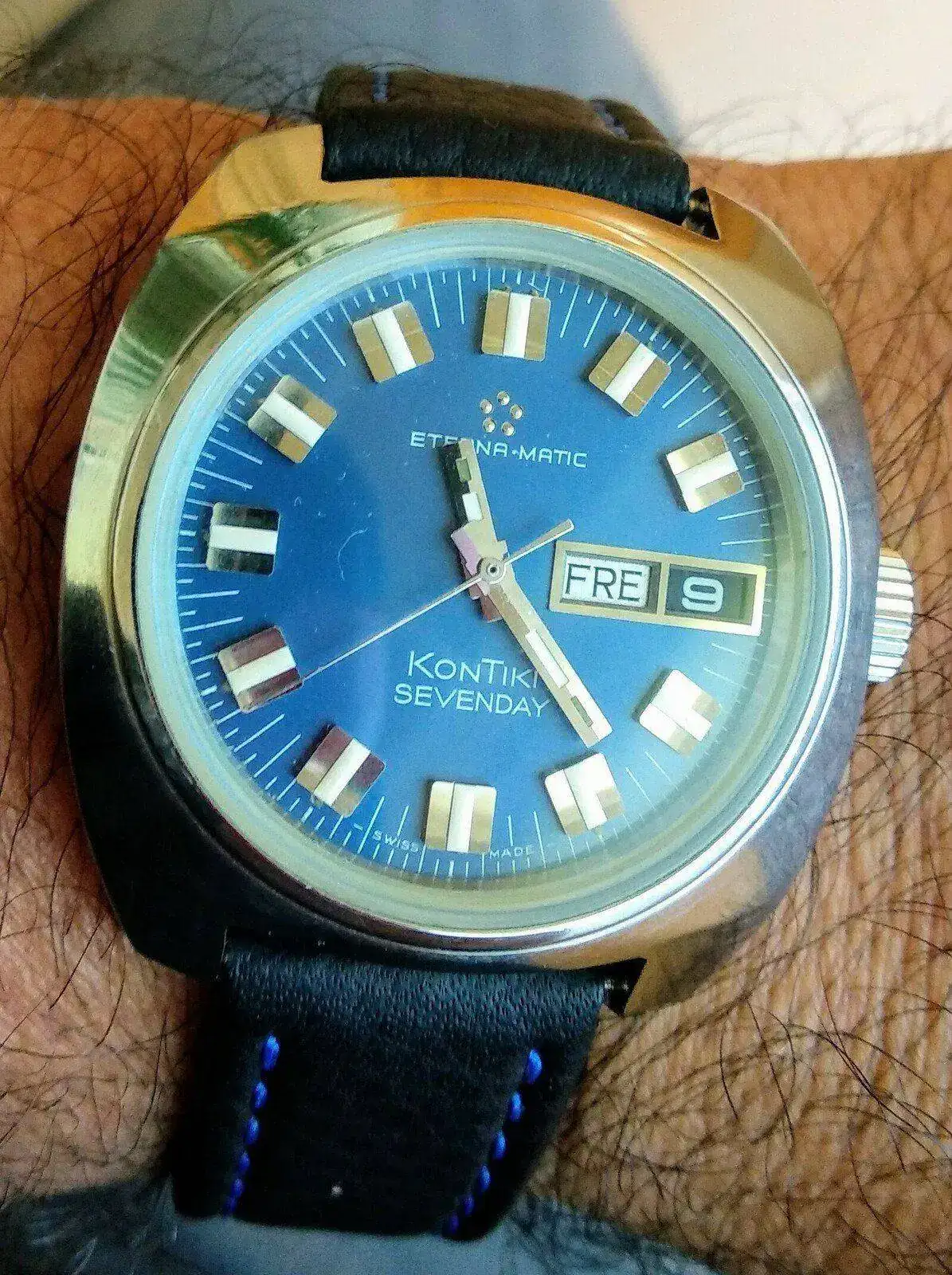

¡¡Vaya preciosidad!! Eso lo primero :clap::clap: Y ahora voy con mi opinión sobre lo que consultas :whist::
Los KonTiki estaban diseñados en cajas estancas con resistencia al agua; no digo que fueran todos relojes de buceo, pero resistentes al agua sí. Con un cambio de juntas y una revisión de estanqueidad, ese bombón no debería ahogarse por darse un baño o una ducha. Ahora bien, yo ni aún así lo mojaría, pero porque personalmente no veo la necesidad :pardon:
Sobre las modificaciones que propones, si fuera mío tampoco las haría, por idéntico motivo. No obstante, tampoco veo especial problema en cambiarle la segundera por una más visible o de tu gusto, guardando, eso sí, la original a buen recaudo. Lo del lumen es más delicado porque la vuelta atrás es más complicada; no es que altere su esencia, porque esta pieza llevaba material luminiscente, pero significa tocar su estado original. Si así todo decides hacerlo, asegúrate de acudir a un buen profesional con experiencia en piezas vintage (he visto trabajos estupendos de Angelo, de Luxmento).
Hala, ahora van y me apedrean :umbrella: Así todo, insisto: yo no lo tocaría ;-)

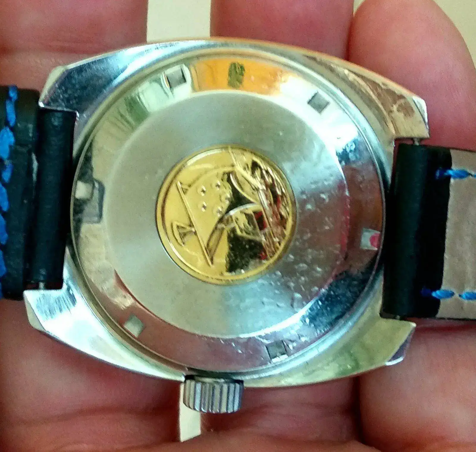

Pero ahora os quiero preguntar si alguno sabría el año de fabricación del mismo, por si casualidad seria de mi año de nacimiento, el 1965 (parece que el sevenday se hizo entre los 60s y los 70s) .... Como datos decir que en la tapa trasera viene grabado este nº: 5954966 y tras investigar un poco se que lleva calibre K1544. No tengo fotos del mecanismo y no me atrevo a abrirlo...

Hola,
hermoso azulenco, por cierto
En esta página, abajo de todo, click en la barra azul que dice Seriennummern von 1900 bis 1974,
y se despliega una lista de números de serie y años para Eterna.
http://www.schild-eterna.de/tripletime.htm
Si ése fuese el número de serie, en tu reloj, estaríamos entre 1970 y 1971.
