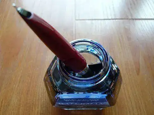

En una ocasión estaba hablando sobre estilográficas con una persona y me comentó que su padre tenía una Montblanc (fue lo único que supo decirme) que se compró al terminar la carrera (así que sería en la primera mitad del siglo pasado) que se cargaba dejando la pluma en remojo en el tintero (según me contó debía de ser algo así como por capilaridad):huh::huh:. Entonces las preguntas son las siguientes ¿alguien conoce ese sistema de carga? y ¿alguien conoce alguna pluma así?
Gracias de antemano y un saludo
Tenemos un forero que de avatar tiene una Parker 61, que es otra que carga por capilaridad:
Que yo sepa, MB nunco usó el sistema de carga por capilaridad que usó Parker en la 61.
Pelikan tenía un invento parecido, la Level L5, que no tuvo mucho éxito.

Efectivamente la parker 61 inicial cargaba por capilaridad, sistema cuya patente tenía parker. Salieron a finales de los años ´50 hasta finales de los ¨60. A partir de entonces el modo de carga era por cartucho/convertidor, hasta que dejó de fabricarse en los años ´80.

y deduzco que si parker tenia la patente ¿sería la única en usar ese método no?
Gracias!
Uff pues eso ya no lo se, supongo que sí, porque no fue un sistema de carga que tuviera mucho éxito e incluso se sustituyó este sistema en el propio modelo 61 de Parker en 1969. Yo sólo conozco la 61 con este sistema de carga.
Hola,
Yo tengo por casa una Waterman que también carga por capilaridad. No fue un sistema muy usado pero no era exclusivo de Parker.
