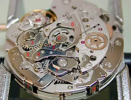

Hola, el 7750 es a saltos porque hay una pletina que libera un engranage que tiene 30 dientes, liberando uno por minuto.

Echale un vistazo al calibre, el engranaje marcado con el numero tres es el que salta los minutos del crono.

Creo que la rueda 2, que es el contador de segundos, lleva debajo una pequeña plaquita que cuando da la vuelta completa, los 60 segundos engrana con una dorada que se ve en la fotografia que esta entre la rueda 2 y la rueda 3 que es el contador de minutos, y hace que esta contador salte un diente, que es un minuto.
Espero no equivocarme.
