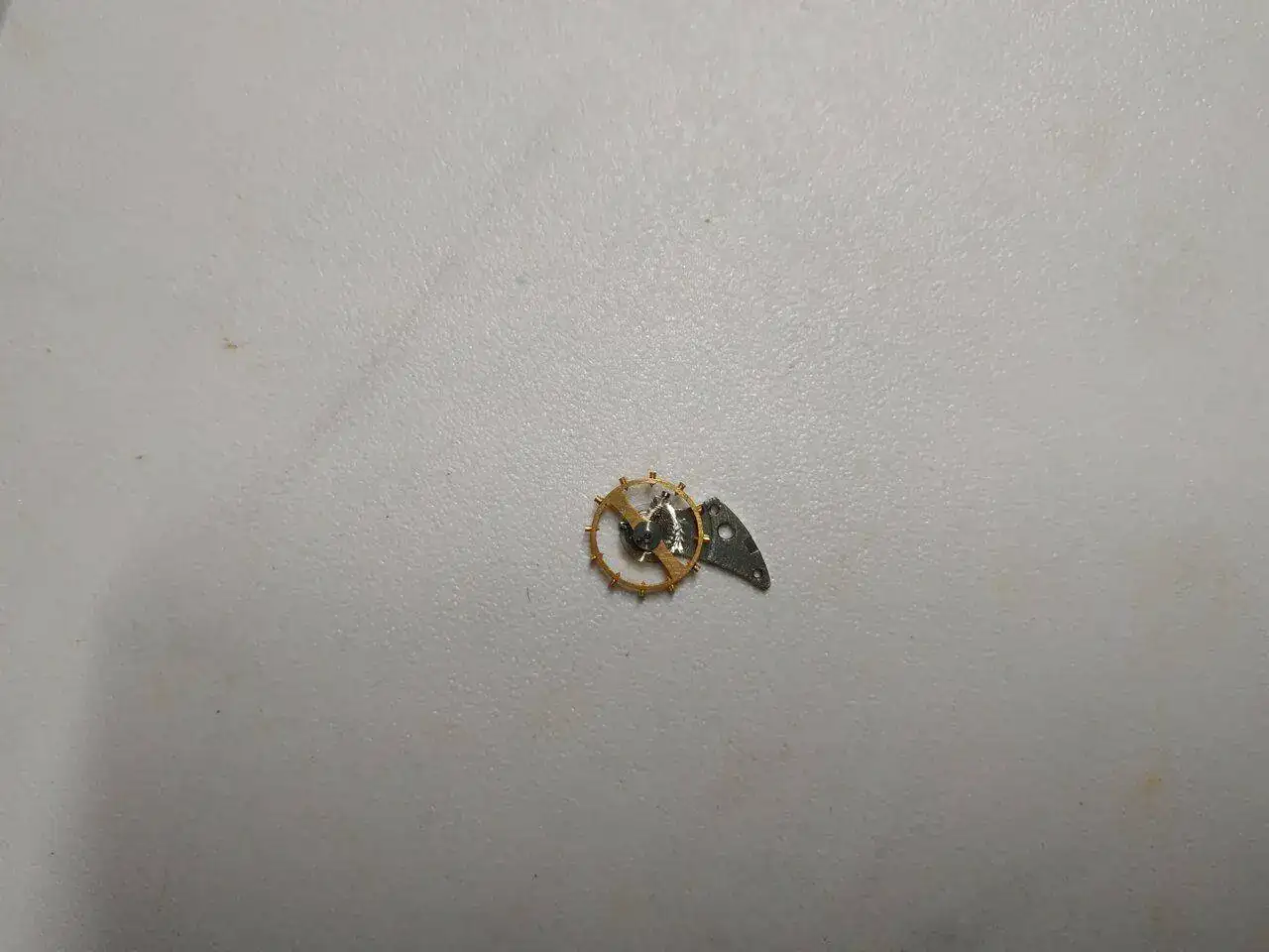

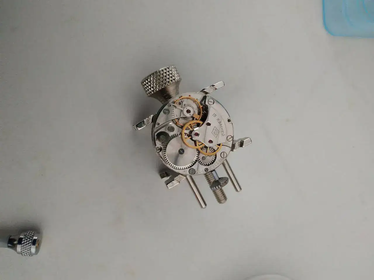

Buenos días a todos,
Tengo un Pobeda 2608 que funcionaba relativamente bien, a expensas de una necesaria limpieza. Un día, de golpe, noté que adelantaba mucho.
Hora de limpieza y desmagnetizador, me dije. Lo limpié, pero no terminabde funcionar bien. Puedo dejarlo funcionando toda la noche encima de la mesa, y funciona razonablemente bien, pero si lo muevo o me lo pongo, a veces se para.
Unas fotos por si ayudan:
Corregidme, pero la espiral está descentrada.
Mis escasos conocimientos me dicen que esto está magnetizado, pero lo paso por el desmagnetizador, que no tengo motivos para pensar que no funciona, y no chusca.
¿Un desmagnetizador de relojero profesional podría ser la solución? ¿O sería conveniente empezar a buscar un repuesto?
Gracias por la ayuda.

Hola buenas .....te comento lo siguiente si el reloj como tu dices funciona razonablemente bien arriba de la mesa durante la noche ....no esta magnetizada la espiral ....el problema es otro .....Veo en la foto que esta la maquinaria montada que la raqueta que regula el volante esta en la posición de máximo adelanto .....esta así porque el reloj retrasa?...para mi el problema es otro ...seguramente en el volante por algún problema en la espiral (dices que esta deformada ?) o su eje que apoya mal al variar su posición y frena el funcionamiento...lo tendra que ver alguien que sepa del tema o sea un relójero....suerte un cordial saludo
Los desmagnetizadores de los chinos funcionan muy bien. Hay que saber usarlos, que no dudo de que lo estes haciendo bien. El problema es que si el espiral esta descentrada hay que corregirla.
No creo que sea problema de la espiral, en estos movimientos se deforma con mirarlas, no obstante me decanto porque tienes un problema o bien con las contrapiedras del eje que no las has ajustado bien, o que no las has aceitado o en demasia, y/o anda algo fastidiado de los ejes el volante, en concreto del que está justo debajo del dial, si el otro dices que va bien cuando esta de cara arriba en una mesa.

Algo parecido me pasó a mí en un reloj tras una leve caída. Boca abajo funcionaba perfectamente pero según lo iba girando hacia arriba llegaba un punto en que se paraba. Lo solucioné susituyendo el puente volante completo porque sospechaba que el problema, tal como te ha comentado Cacike, estaba en que se dañó el eje del volante, en mi caso en su apoyo contra el puente, en el tuyo en el apoyo contrario. Es cierto que también podría estar mal colocada la contrapiedra del incabloc en el lado del dial.
Exactamente me pasó lo mismo con un Citizen, y el diagnostico confirmado fue el mismo, pivote del eje del volante roto con los mismo síntomas (y la caída fue de medio metro de altura)
Reacciones: DrSlump
La caída del mío también era a un metro.
No es necesario que la caída sea dé un metro o un palmo, un eje de volante se rompe hasta aplaudiendo, fervorosamente un gol, o enseñándole al alumno como pegar un número, tras pegar algunos números se me olvido decirle que tantease los otros con el ródico, y le pedí que golpeara el reloj suavemente contra canto de mano, para comprobar si los índices de pegatina tras pegarlos quedaron bien sujetos, pues no saltaron los que no se habían había pegado, dejando el reloj de funcionar, ya que ser rompió el eje de volante, el reloj era un esqueleto Seagull DG 2650.
Reacciones: DrSlump
A mí me pasó con un vostok mini con movimiento 2409, se lo di a mi hija pequeña, no lo cogió bien y al suelo de parqué, menos de un metro.
