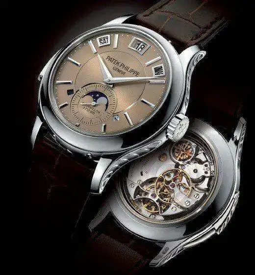

Te han contestado correctamente. Aquí un precioso ejemplo de calendario perpetuo:
Entre las 4 y las 5 está el indicador del año visiesto. Cuándo marca IV, cuenta como año bisiesto y el cambio de mes de Febrero a Marzo cambia el día 29.
    40 KB · Visitas: 134
En este quizas se ve mejor ,PATEK 5059
y la belleza de este movimiento
