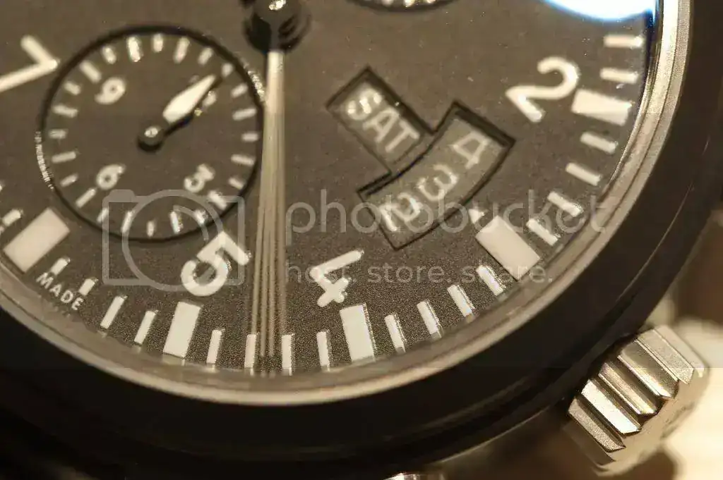

Mi regunta es: Si un reloj diseñado para dar 8 pulsos por segundo, pasa a dar 4 ¿lo normal no sería que atrasase o adelantase de manera desorbitada???? ¿No es el áncora la que marca el número de pulsos que da al final la aguja?, ¿si hay algún problema en los engranajes y la aguja se mueve la mitad de veces, cómo es posible que no se note en la marcha del reloj o del chrono?
No necesariamente. El sistema del crono es un mecanismo parcialmente independiente del órgano regulador. Un acople incorrecto -normalmente holgura- entre el embrague (rueda móvil que se desplaza al activar el crono) y la rueda central de segundos podría producir el fallo en el movimiento de la aguja sin interferir en la medición del tiempo, sea del crono, o del reloj.

Aquí tienes mi foto.

En esta foto se aprecian claramente cinco " saltitos". Lo que esto indica es que el reloj bate a 18000 alternáncias/ hora ( 5x3600 segúndos= 18000).
Si los intervalos fueran ocho, el reloj batiria a 28.800 alternáncias/ hora, que parece ser lo que corresponde a las especificaciones del calibre.
El calibre " El Primero" de Zenith ( 36.000 alternáncias), tiene la particularidad de que puede medir las décimas de segúndo, lo que permite que una de las subesferas del cronógrafo esté dedicada a medir estas décimas de segúndo.
Tiene tu reloj alguna subesfera dedicada a medir lás décimas? porque, si así fuera, se me ocurre que todo el " problema" quizás se reduzca a que el calibre ha sido modificado por IWC, reduciendo las alternáncias, con ese objetivo: Un
cronógrafo que trabaje a 18.000 también podría medir las décimas con un error de +_ una décima. Con 28.800 sería sencillamente imposible.
Si el reloj funciona bien y es preciso, me cuesta creer que esta particularidad responda a un fallo.
Un abrazo y ojalá que sea esta la explicación.

Es un IWC Top Gun de 44 mm. Usa un Valjoux modificado por IWC pero sin cambiar sus funciones.
Tiene segundero principal, del crono, contador de minutos y de horas (además de la indicación horaria y calendario).
Esta mañana he controlado la precisión y en 48 horas ha perdido mas de 90 segundos. IWC ajusta sus movimientos para que adelanten, nunca para que atrasen.
