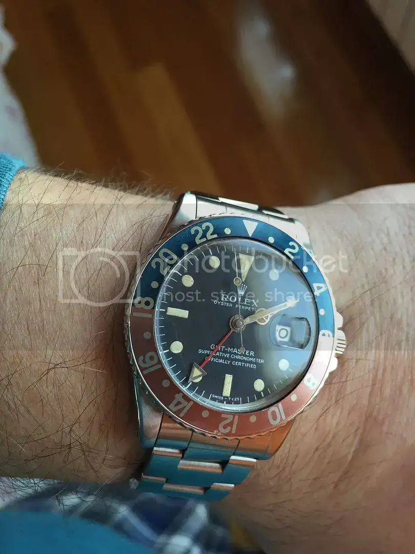

buenas tardes,
estoy interesado en la compra de este gmt 1675 del 77, pero su estado me tira un poco para atrás. (MODIFICADO: EL RELOJ ES DEL 67)

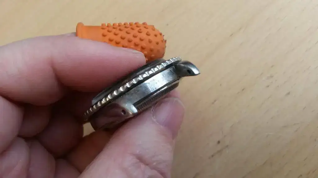

Parece que la caja esta como oxidada.
Mi pregunta para los expertos es saber si creéis que tiene solución en forma de restauración????
espero vuestros comentarios, muchas gracias.

Perdonad he revisado el tema del coevo. Perfecto entiendo que lo que falla es el armis que no pertenece al modelo. Por lo demás como lo veis?
Tenga cuidado cuando compra un vintage . No se si el reloj es de un forero, así que, me limito a decirle que no es coevo , ese armis es un insulto en un reloj del 1977.
Una cosa que no entiendo, ¿las preguntas se puede hacer en general y quitar la palabra “experto” que la encuentro ridícula .

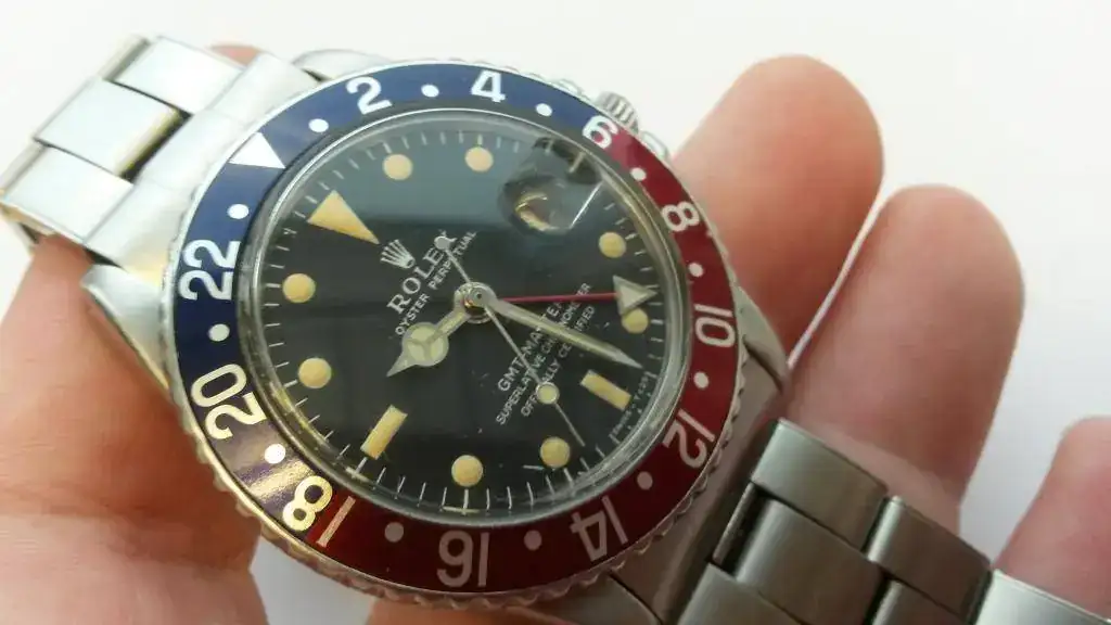

aguja, insert y plexi cambiados?
Las agujas minutera, horaria y GMT diría que son cambiadas, el tritio tiene un color distinto a la segundera que es la única que es idéntica al tritio de la esfera.
Por el estado el insert también ha sido sustituido. El plexi en mi opinión es lo de menos.
Puntos positivos estado del dial y la caja yo no la veo tan mal, me parece mas suciedad incrustada en las marcas del acero, que oxido (al menos en las fotos)

Primero de todo lo que se debe hacer para analizar un Rolex Vintage es catalogar su esfera, a partir de ahí se podrán sacar conclusiones claras, mientras tanto no.
El 1675 de las fotos no es del año 1977, como mucho será de finales del 1969.
El reloj que muestra el compañero es un 1675 de primera generación, o lo que es lo mismo, todo un mark 1 conocido como "Long L o Long E" ( los palos o travesaños que forman la L y la E de roLEx son mas largos de lo común.
https://www.watchprosite.com/?page=wf.forumpost&fi=732&ti=934428&pi=6453678

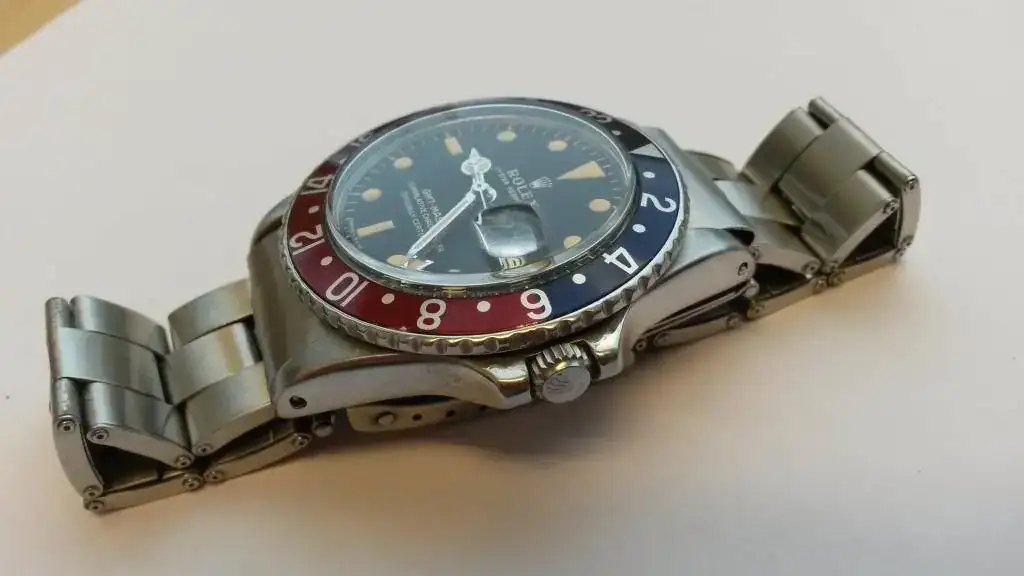

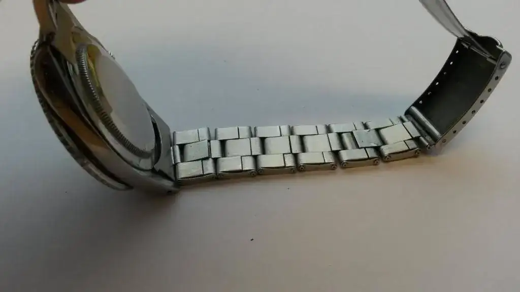

Brazalete 7206 Riveteado correcto para un 1675 de primera generación, me falta información y fotos para saber si es correcto, a priori lo parece.
https://www.rolexforums.com/showthread.php?t=372192
La segundera me hace dudar si es correcta o no, la veo demasiado corta, (podría ser efecto de la foto al no verla de frente) insert cambiado ídem el plexigas.

Discrepo tanto como con Andrea como con Stoner, estamos hablando de un 1675 Mk1 producción aprox. hasta finales del 69, le corresponde perfectamente un brazalete 7206.
El 1977 que anuncia el compañero Quim os ha llevado a un error.

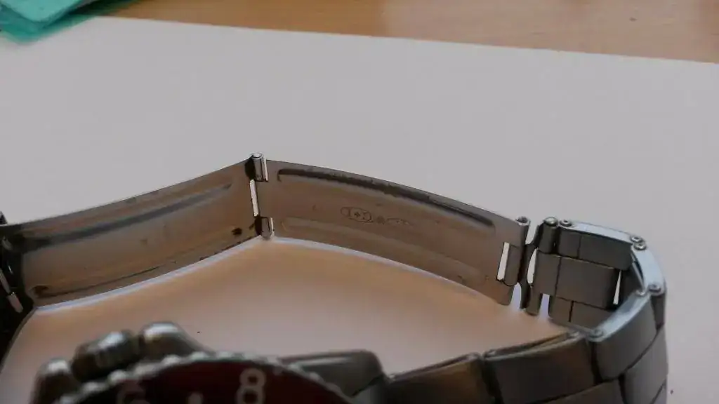

Quim; sin entrar en valoraciones y por si te puede servir de ayuda de cara a la identificacion del Gmt decirte que el amis 7206 con remaches "huecos" son propios de USA
Correcto, es un brazalete de remaches USA, se nota por las cabezas de los remache perforadas en el centro y por el eslabón central mas estrecho con respecto a los del 7206. Considerando que se han montado hasta finales de los 70 si que podría ser correcto con el año y no serlo la esfera que efectivamente es una Long E de finales de los 60 cómo bien comentan. No serial no party!
Fotos del serial y del cierre del brazalete por favor, y de paso de la tapa y calibre.
No sé el precio, pero sin duda a pesar de todo yo iría a por el
Estoy de acuerdo con tu información ofrecida Diego.. Se trata de un Long E, de cómo mucho finales del 69.
El insert, plexi y saetas, como tú bien dices, no son suyas.
Lo demás puede pertenecer al modelo perfectamente, tanto armis como caja.
Del estado, aparte de la holgura típica de esos brazaletes y terminales, no lo veo mal. Es una buena y bonita pieza... Que voy a decir yo.. 😁

Hola Andrea,
Sé de sobras lo que es coevo, y tú te deberías de haber dado cuenta de primeras que el reloj que muestra Quim es un Mk1
por lo tanto NO es del 77.
Siendo un MK 1 es perfectamente probable que monte un brazalete 7206.
Por lo tanto a excepción del insert y plexigas el reloj es coevo a falta de ver más fotos de brazalete.
Como dice Pier el reloj debió ser vendido en el mercado americano.

buenos días, efectivamente es un mark 1, caja 1.6XX.XXX aprox del 67.
he preguntado al dueño y me ha confirmado los datos.
perdonad el error pero el cierrer si que es del 77 y por eso la confusión

el motivo del error fue esta foto, donde el cierre indica el año 77. Entiendo que solo es el cierre el que por algún motivo se cambió
