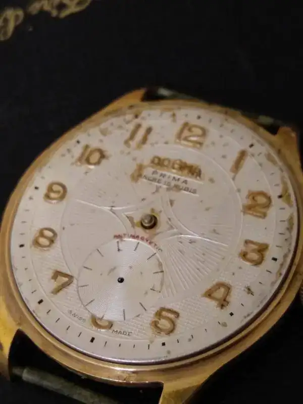

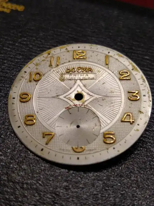

Me gustaría saber cómo sacar está esfera para limpiar, no veo tornillos laterales , la tija no sale a pesar de estar suelto si tornillo. Gracias IMG_20190503_002840012.webpIMG_20190503_002736276.webpIMG_20190503_002840012.webp

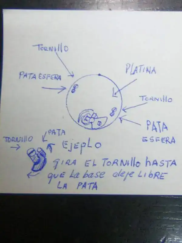

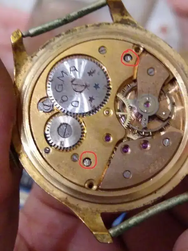

Los tornillos están en la parte que se ve con hueco . pues los tornillo de las platinas se ven adosadas a sus paredes.
tienes uno en diagonal con el tornillo que falta para sujetar maquina a caja y el otro tambien al lado de volante.
Cram.-
Calatrava, esos tornillos son de cuarto o media vuelta solo, ve girandolos un poco y comprobando si suelta.
De la tija, prueba presionar un poco el tornillo a la vez qie tiras con suavidad de la tija.

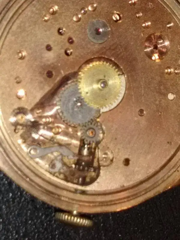

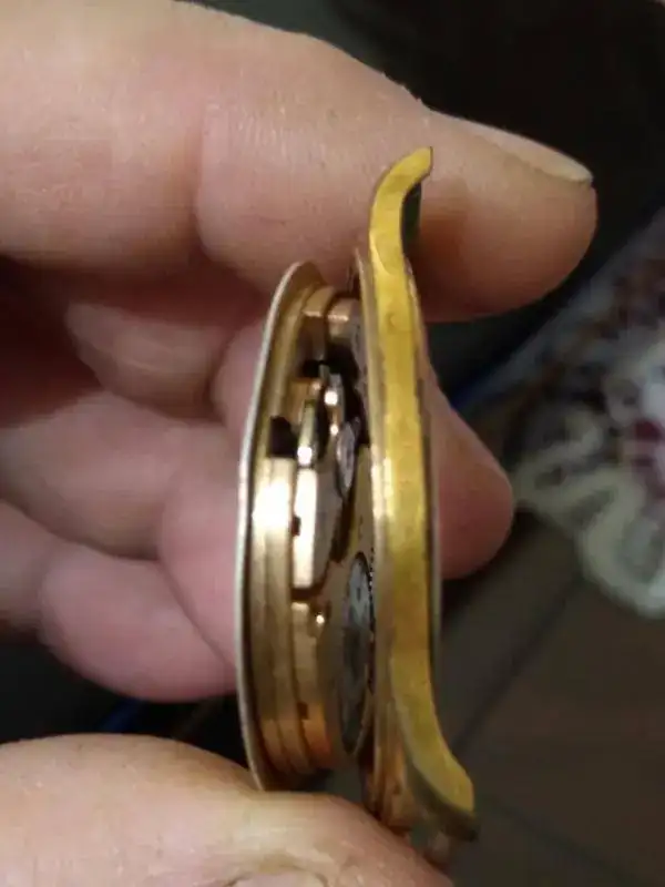

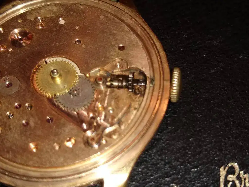

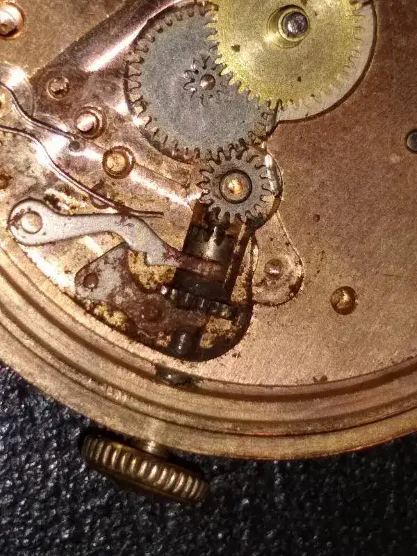

Gracias amigos por vuestra atención, la esfera ha salido, ahora la limpiare, pero la tija no sale y no me extraña.IMG_20190503_234721289.webpIMG_20190503_234618689.webp
Un nido de óxido

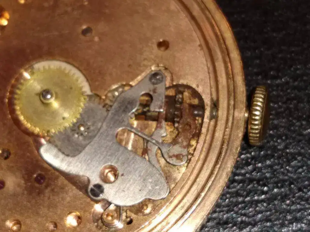

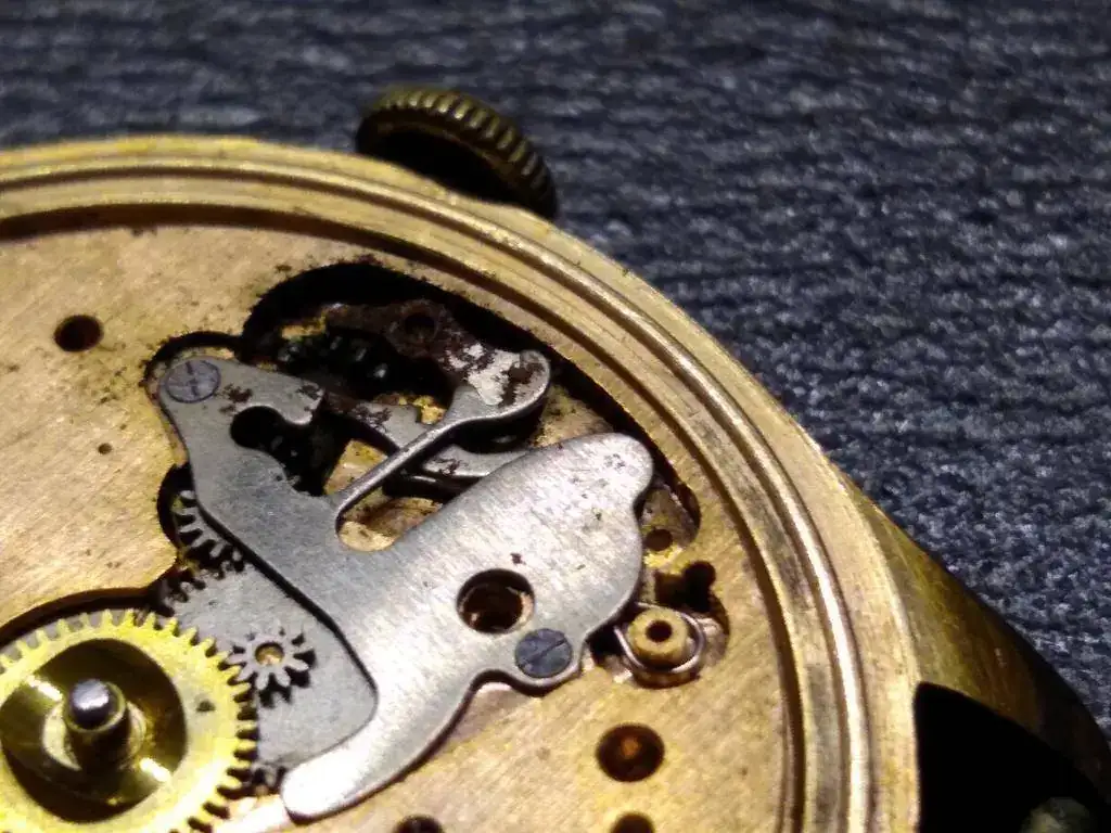

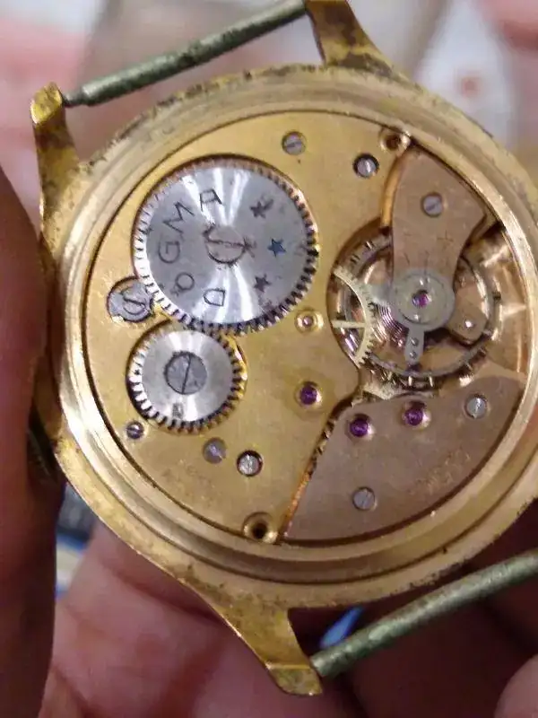

IMG_20190504_000051507.webpIMG_20190504_001300644.webpIMG_20190504_001312271.webpIMG_20190504_002413341.webp
