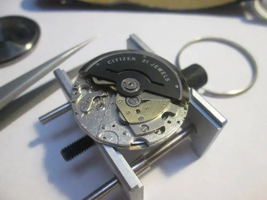

Hola, amigos. Tengo un viejo Citizen 5790, un reloj vintage con un aire sesentero precioso y que aprecio mucho. Tiene un movimiento 5270 automático y de remonte manual, pero al que nunca le funcionó este remonte manual desde que lo adquirí en ebay hace años. Solo cargaba con el automático.
Tras todos estos años, hoy se me ocurrió abrirlo y buscar por qué sucedía esto, por si yo podía a lo mejor encontrar la causa, en caso de que fuera sencilla. Al parecer lo era, porque repasando los tornillos encontré un engranaje flojo, uno que conecta con la masa oscilante. Es el se ve en la foto pegado al eje de la masa oscilante (foto de aquí https://relojes-especiales.com/threads/citizen-5270.401213/ ):
El caso es que ahora sí funciona el remonte manual, pero me encuentro con una duda, ya que veo con el reloj abierto que al darle cuerda manualmente se mueve la masa oscilante, ¿alguien sabe si esto es un comportamiento normal?, ¿hay movimientos automáticos en los que al dar cuerda manualmente la masa oscilante sea arrastrada? Yo por si acaso seguiré sin usar el remonte manual, lo noto muy forzado al usarlo, delicado.
Un saludo y gracias por adelantado.
    22,3 KB · Visitas: 214
Hola compañero
Te falla la inversora que bloquea una de las funciones al usar la otra, tendrás que sustituir dicha pieza para que puedas usar el remonte manual. En muchos casos se libera la carga que tenga el barrilete a través de la masa cargando de la manera que cargue (manual o automática)
Muchísimas gracias, Daddy. :worshippy::worshippy::worshippy:
Me queda entonces buscar la pieza o el movimiento entero y veremos si puedo hacerlo yo mismo. Mientras tanto, ni tocar el remonte manual. ¡Gracias!
