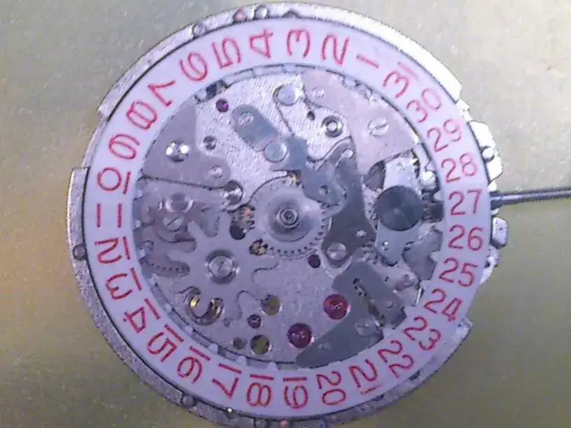

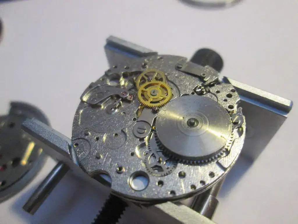

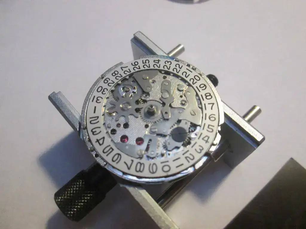

pues bien ahi van. Gracias, Cram
Hola Joler: me estoy volviendo loco con el piñon de remontuar o corredizo, con el muelle del tiret y el tiret mismo. Cuando saco la corona para afuera, a veces se me traba el tiret y no lo puedo destrabar........
Gracias por tu ayuda Joler!!!!
Toda esa zona en ese calibre es especialmente compleja empezando por la báscula.

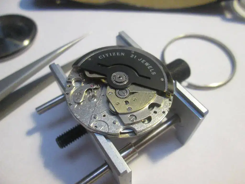

Fue mi primer desmontaje pero sólo conservo la foto que he puesto.
Creo recordar que publiqué un hilo pero no lo he podido encontrar con el buscador.
El problema suele estar bajo la báscula donde hay unos resortes muy saltarines.
Bueno, no es exactamente la báscula sino la pieza que está bajo el tornillo de gran tamaño.
