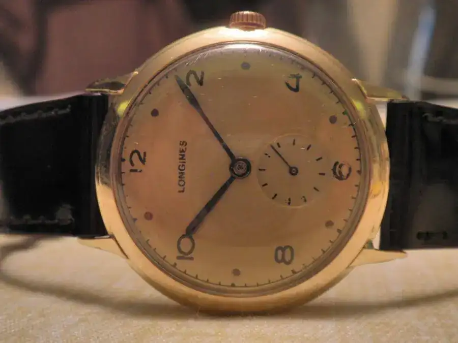

Escribo este hilo para pediros ayuda. Se trata de mi primera intervención en el sub-foro de relojes vintage, ya que nunca había tenido uno. El caso es que mi madre, que sabe que soy muy aficionado a la relojería, me ha dado el que fuera el reloj de mi abuelo, que es el Longines cuyas fotos os adjunto. El reloj se lo regalaron a mi abuelo en el año 1.946, por lo que se trata de un modelo de ese año a más tardar, o quizá algo anterior. Es un reloj automático de carga manual, con una esfera de 36 mm. sin contar la corona. La parte trasera es ciega, sin decoración ni inscripción de ningún tipo. Mis dudas, y aquí es donde os pido ayuda, son las siguientes:
- Os agradecería mucho todo lo que me podáis decir acerca del modelo y el mecanismo que monta.

Bienvenido Amigo, Precioso reloj y sin duda orgullo de toda una estirpe familiar que ahora ostentarás tú. Como decimos siempre aquí hay que ver el movimiento, dentro del reloj esta todo lo que quieres saber, el año y el modelo, hay que abrir y fotografiar el calibre y ver los números que lleva la tapa y el calibre. Por la época bien podría ser un Longines 22A (Longines 130) que es un automático con segundero a las 6h. del año 45 y de 13 ''', pero hay verlo.

No sabria decirte si es de carga manual o es automatico pero el dial esta precioso y yo no lo restauraba. Tiene un encanto que se perdera si lo restauras.

Totalmente de acuerdo con tiosanchez, la esfera tiene paso del tiempo muy bien llevado que lo hace único, yo no la tocaría. Si acaso, quitarle algún arañazo del cristal y no más. Cuando tengas oportunidad de enseñar el interior del reloj los expertos nos sacarán de dudas. Saludos y Felicidades!

Un pulido, corono original y puesta a punto con engrase y ajuste y a funcionar.

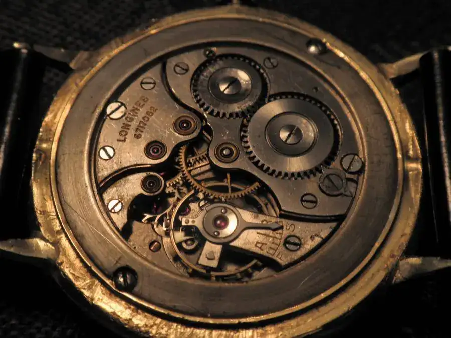

Creo que he generado un poco de confusión con lo de "automático de carga manual" . Quería decir mecánico de carga manual. Es decir, que no es un cuarzo, pero que tampoco carga con el movimiento de la muñeca; vamos, que si no le das cuerda se para. He buscado en internet el movimiento 22A y veo que tiene masa oscilante, así que entiendo que eso lo descarta... os cuento más cuando pueda abrirlo. Muchas gracias a todos de nuevo

He descubierto que basta con meter un poco la uña para retirar la tapa trasera, así que al final no hacían falta ni el material ni los conocimientos que yo presuponía necesarios... Ya he visto el mecanismo. En cuanto pueda lo fotografío y lo cuelgo para que me digais más... Muchas gracias!!!

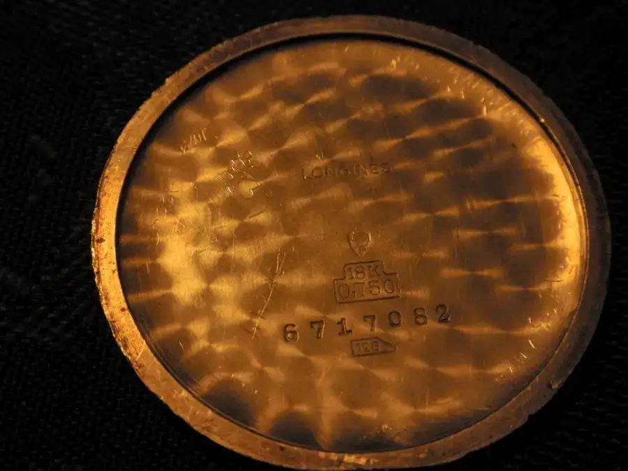

Bueno, ahí van por fin las fotos de la maquinaria y del interior de la tapa trasera...
Lo dicho... os quedo muy agradecido por toda la información que me podáis aportar sobre el reloj y su mecanismo... Gracias!!!
Buen día BUDDY; como pensaba - es un Longines calibre 23 M y flia. de mediados de la década de 1940. La caja puede ser la original aunque mi especialidad son las máquinas. Los amigos expertos en los sellos de las cajas dirán algo mas y otros hablarán de la máquina.

Buen día BUDDY; la numeración que tiene grabado dentro de la caja es la misma que tiene la máquina y...
...esto no es raro - sucede en muchos casos - pero en este tengo una pequeña sospecha. Vamos a esperar a los especialistas en grabados y en punzones de las cajas originales?

Amigo, por el nº del movimiento es del año 1944 y como bien dice D. Luis, es un calibre de la familia 23, No Automatico, en conjunto, aunque por las marcas en la caja parece que lo abrían cada día, es un magnifico reloj que una vez limpio y engrasado, debería marchar otros 70 años. Un saludo
Buen día; LA MÁQUINA fue fabricada y armada - a veces en caja de acero y otras en caja de oro -como bien dice tant en 1944 - luego siguió la comercialización y aquí en la Argentina - llegaba los relojes en caja de acero unos años después. Mi trabajo de especialista en armado de estos relojes consistía en sacar las máquinas de las cajas de acero y colocarlas en las cajas de oro nacional donde algunos fabricantes de cajas de oro - contaban con la autorización de la Casa Matríz para sellar las cajas y muchos colocaban la misma numeración que llevaba la máquina y de ahí mi gran confusión.
Aclarado: la máquina fue fabricada en 1944 y armada en el año 44/45/46 ya que en esos años - recuerdo que atrasaban en entregar los pedidos de los relojes porque la fábrica construía apenas 200.000 relojes por mes a pesar de que había guerra y faltaban suministros de materia prima por motivos obvios. Esta produción era escasa para cumplir con la demanda mundial.

Mi experiencia luego de tantas décadas de ver historias parecidas - me hicieron ser muy cauto - porque ví a muchos cajistas que utilizaban los punzones y cuños originales recibidos desde la misma fábrica en Suiza.

Muchas gracias a todos por vuestras aportaciones y muy en particular al compañero Luis por ayudarme a identificar el movimiento. Por lo que he podido investigar en internet, el movimiento 23 M de Longines tiene un diámetro de 23,3 mm. y una altura de 3 mm. Tiene entre 15 y 17 rubíes y "late" a 18.000 alternancias por hora.
Mi duda es: manufacturaba en estos años Longines sus propios movimientos o solo modificaba ligeramente los movimientos de otras casas (ETA, Valjoux, Unitas, etc.) como hace en la actualidad? O, dicho de otra manera, es el 23 M un movimiento original de Longines o es una modificación de un movimiento base de otra casa relojera?
