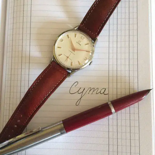

Poseo una 21 heredada de mi abuelo, al igual que su CYMA. La cuestión es que nunca he hecho uso de ella pues la parte de goma del cartucho (mil perdones de antemano si no se denomina cartucho) está desaparecida.
Mi pregunta es si se puede adaptar alguno como recambio o cualquier otra opción que me deis y que agradezco de antemano.
(El CYMA está perfecto)

Hice la prueba tal y como me indicasteis y la voy a reparar.
Buena decisión. La pluma lo merece. Y el relojete es precioso y está como nuevo. Enhorabuena!
