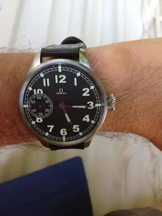

Hola desde Guadalajara de España.
Te doy una web donde puedes encontrar lo que necesitas para tu proyecto:
https://www.ebay.com/splashui/captc...im=sNDYuMTT&iia=FKgzLjExEu&iiz=OYvMi43Mg**BVt
Aqui veras cajas de 39mm y de 44 que son ideales para meter movimientos de relojes de bolsillo.
Como verás no es necesario gastar una fortuna como alguien te ha comentado.
Yo tengo un reloj Omega del año 23 metido en una de estas cajas.
Te envio una fotografía
Cesar
