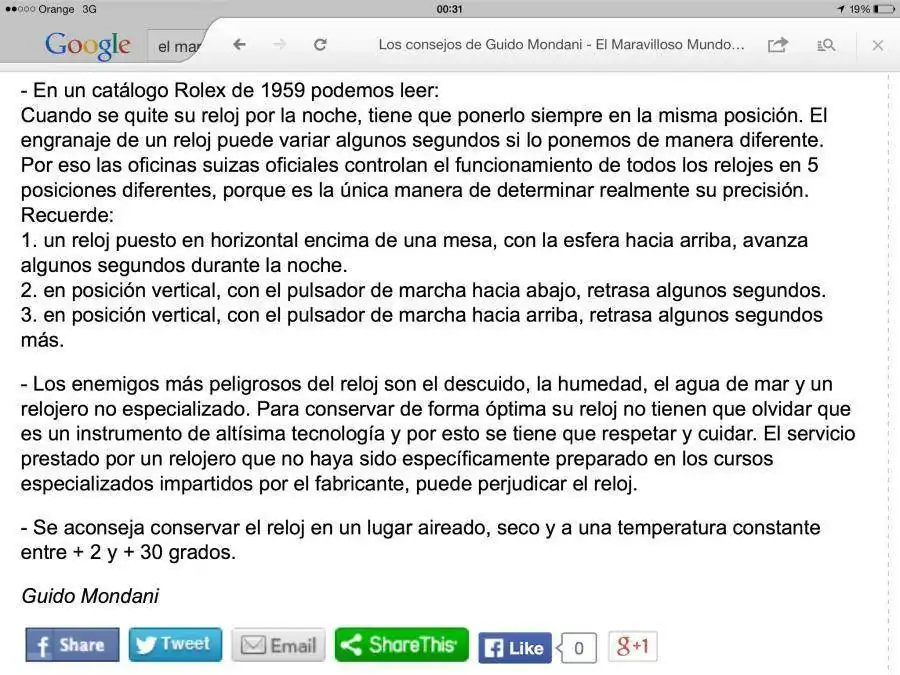

Aqui teneis un par de documentos que hablan de este tema.
Si que afecta.
De hecho, las pruebas que les hacen en el SAT es tenerlos en diferentes posiciones para ver la variación.
