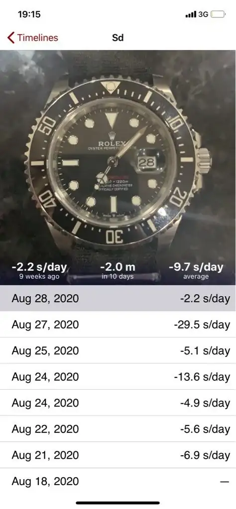

Mi SD que lleva el mismo movimiento la última vez que le saque los registros no andava muy bien...
