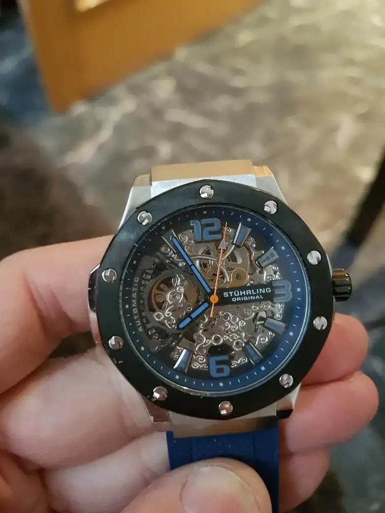

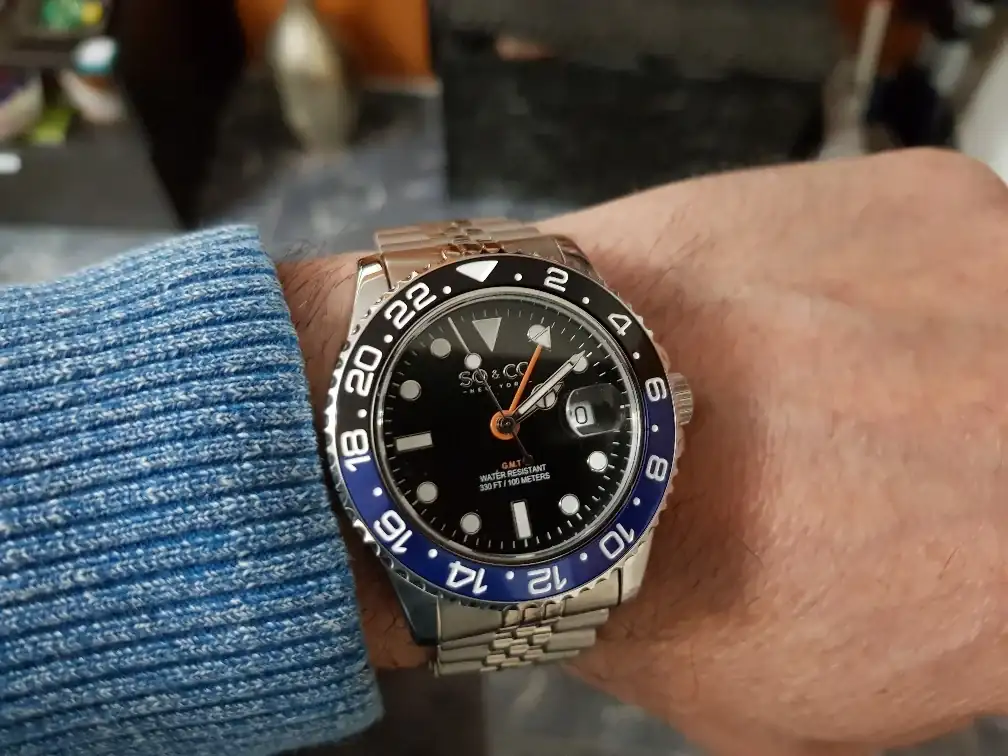

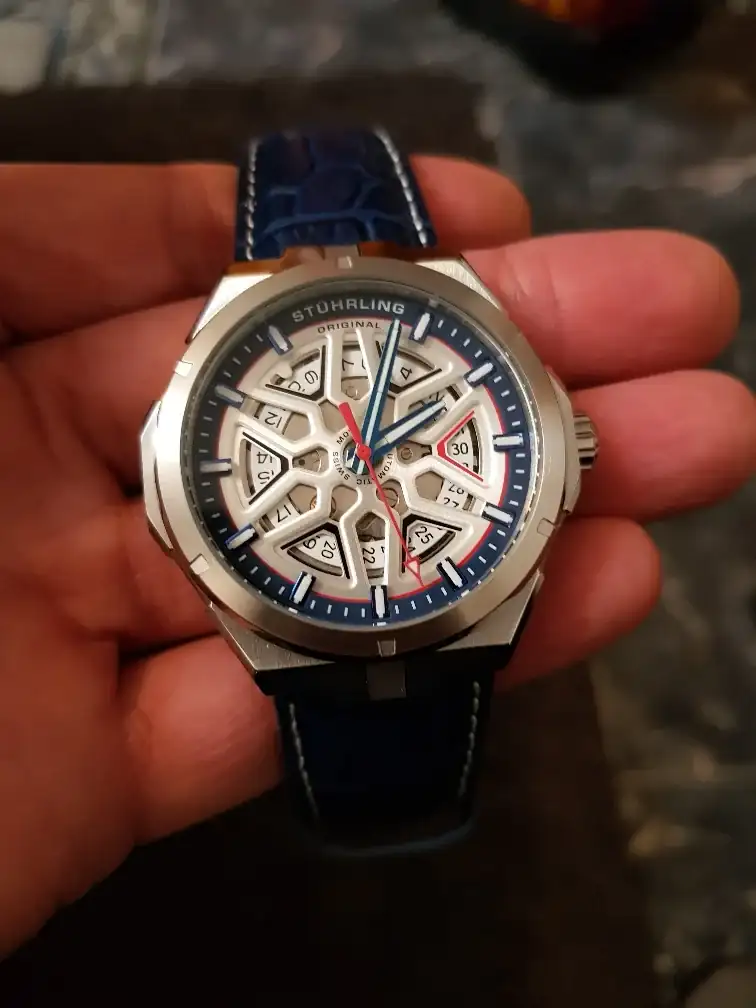

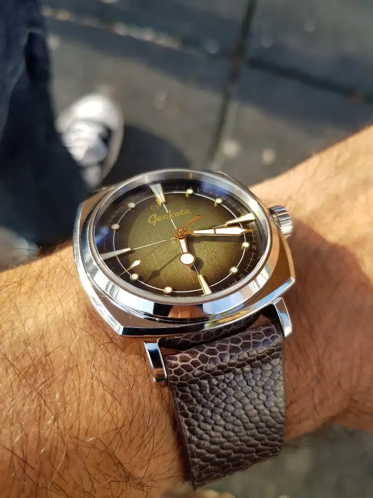

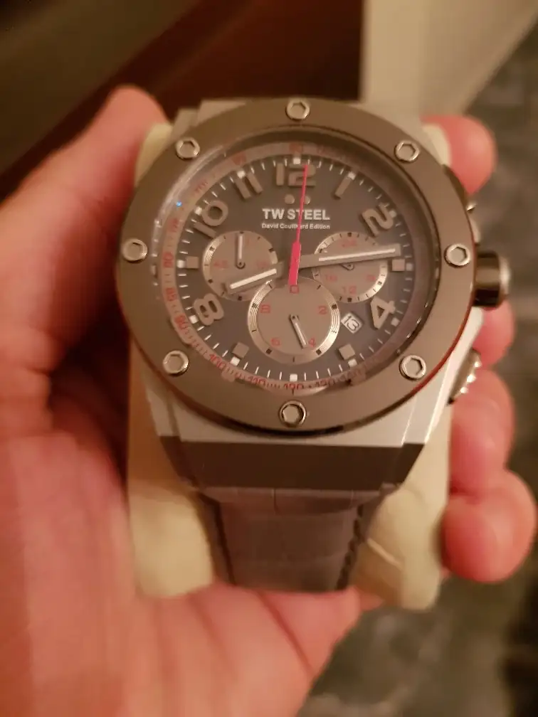

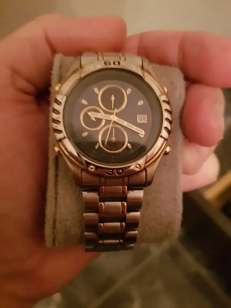

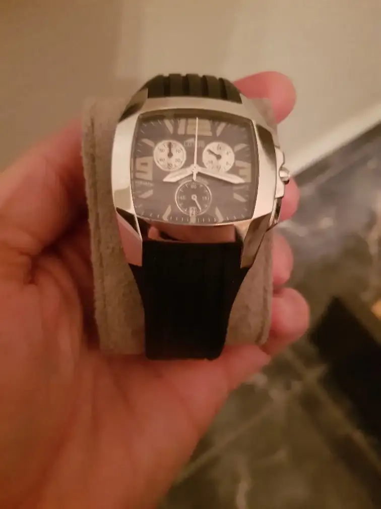

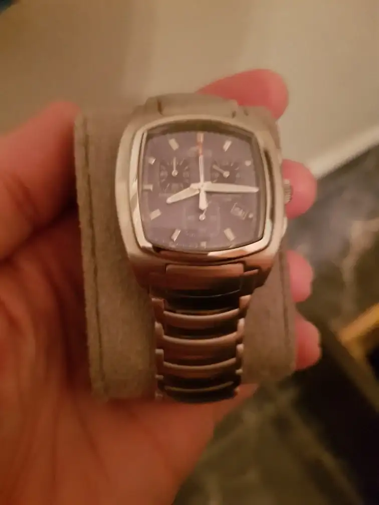

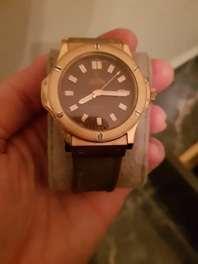

Hola, recientemente le enseñé a un amigo mi colección de relojes (TW Steel,Seiko,Citizen,Swatch..).Los hay mecánicos de remonte manual,automáticos y de cuarzo, y me preguntó por la precisión que tienen y, la verdad, no supe responderle y me pico el gusanillo, por lo que he empezado a comprobar y anotar la precisión de toda la colección.
Lo hago de uno en uno, llevándolo puesto una semana sincronizado con el reloj del móvil.Mi pregunta es, ¿alguien más lo hace? Si es así, ¿como lo hacéis?
Os dejo foto de algunos integrantes de mi colección
Saludos!

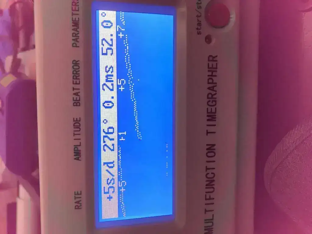

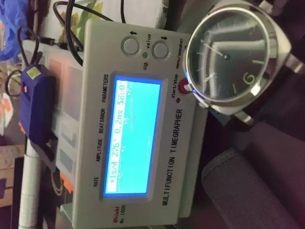

Bueno los cuarzo van siempre, o casi siempre ( con alguna excepción) muy bien de marcha y de precisión y con el método que usas es suficiente para ellos. El +\_ 98% de los casos irán clavados si la pila está bien y no hay nada excepcionalmente raro en el interior, o sea que con estos tranquilo.
Con los mecánicos la cosa cambia, hay muchas variables que influyen en su marcha y rendimiento, la parte más fuerte de los mecánicos no es su precisión, sino otras cosas.
Yo para ellos y es lo que te puedo aconsejar, utilizo los time grapher, funcionan muy bien, son baratos en internet y te dan los parámetros relevantes de funcionamiemto de un movimiento mecánico para seguir su marcha.
te pongo alguna foto
