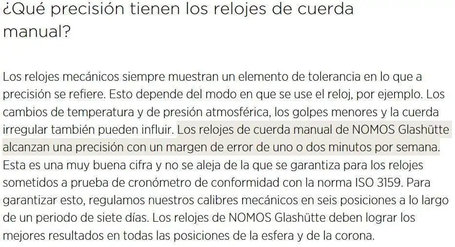

Pues bien, resulta que en las especificaciones del calibre alpha no se indica rango de precisión.
Leyendo por la web se puede dar con una explicación sobre la precisión de los relojes Nomos, y se dice lo siguiente:
Es decir, no se mojan. Bueno, se mojan un poco. Muy pero que muy poco.
¿Alguien sabe si tienen especificado en algún sitio cual es el rango de precisión que garantizan? (+X/-Y al día)

Ya te dicen ahi el grado de precision que te garantizan, -2 minutos + 2 minutos maximo por semana. Lo que viene a ser un -17 / +17 diario

Sí eso dicen, pero eso de “uno o dos” minutos por semana me parece una manera muy poco seria de decirlo. Es como si no quisieran mojarse. Como si no quisieran que el cliente le diera demasiada importancia a ese dato. Me ha llamado la atención.

De 1 a 2 minutos por semana de margen de error. O sea de 8,5 a 17 segundos de desfase diarios. Digamos que con eso ya dan suficiente. Al fin y al cabo sabemos que esto de los márgenes, pues los ponen un poco para no pillarse los dedos, como hacen Seiko, citizen, orient, etc no? Después es muy posible que puesto en la muñeca vaya más fino, como tantas veces ocurre

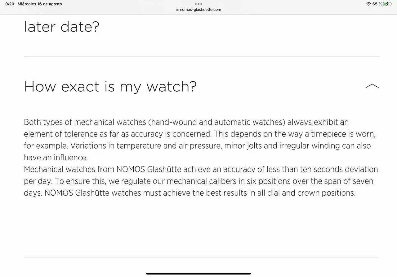

Pues en la versión inglesa se mojan un poco más, -9/+9 segundos dia.

En la pagina en Frances van a -10/+10 segundos por dia...

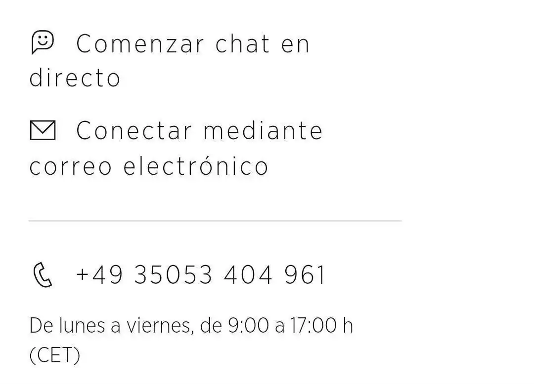

He llamado al telefono, me han atendido super bien y me han pedido de enviar un email con las diferentes versiones de la pagina. Les he pedido que nos respondan por correo con las tolerancias de los diferentes calibres y que pongan informacion univoca en la pagina... apenas me envien su respuesta la publicare en el Foro...

Y aqui la respuesta de NOMOS:
Dear XXXXXX,
Thank you for your message and your interest in NOMOS.
We appreciate your feedback and are always delighted by the attention to detail shown by our valued customers.
Now to our problem. In fact, it is already written correctly on the official FAQ: https://nomos-glashuette.com/es/sobre-nuestros-relojes#/es/sobre-nuestros-relojes/faq.
Also in Spanish.
But the comparison with other sites is indeed strikingly different. We noticed that it is not only wrong in Spanish, but in many other languages.
The official wording is new: "Generally, NOMOS watches can achieve an accuracy of less than 10 seconds deviation per day.
In principle, the old version is just a slightly weaker/unspecific version of this, when the 10 seconds deviation per day, added up over a week, can be a little more than one minute.
You are welcome to consider the new version as an official "statement" from NOMOS. Of course, some of our texts are revised again and again. Such differences can occur.
Limit values and other limits are also revised again by the service department whose tolerance values deviate, based on statistics and long-term values.
We thank you for your interest and are always available for questions, suggestions and feedback.
We look forward to hearing from you.
Greetings from the NOMOS Store,
Handan Banu Günay
