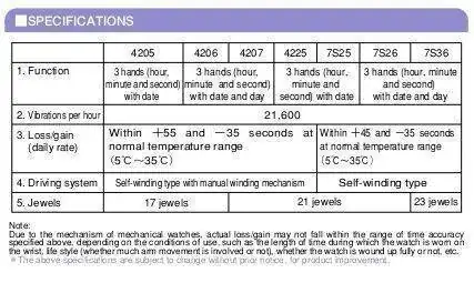

+45 a -35 s/d. Creo que esto es lo que buscas, mira el cuadro specifications, primera página abajo a la derecha.
Buah, cojonudo!
