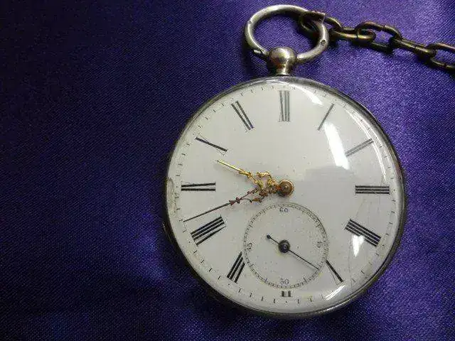

Aqui os traigo un raro reloj y como siempre poca informacion
En la tapa trae en un rombo marcado AG
Si alguien puede aportarme algo seria genial.

Hola compañero, no te podré ayudar mucho, pero parece que es un reloj suizo de llave y escape de áncora (¿de la primera mitad del último tercio del XIX?). No se ve el número de rubíes. Tal vez tú lo puedas ver mejor porque lo indica sobre el guardapolvo: en la mitad inferior se puede leer 'joyaux', sobre esta palabra debería verse un número, pero soy incapaz de verlo. Las letras AG dentro de un óvalo en el interior de la tapa se refieren muy probablemente al cajista. No veo ninguna indicación del fabricante, pero eso era muy frecuente en la época. Las agujas, al menos la minutera y la horaria, no son las suyas: el estilo es muy posterior. Lo más destacable es el adorno del movimiento, no es exactamente una rareza pero singulariza el reloj.
Se me olvidaba: probablemente la caja sea de plata, porque la plata es un material blando y la tapa trasera está muy desgastada, indicando el uso frecuente de un material fácilmente desgastable. Si la caja es de plata, entonces es anterior a 1882, cuando se empezaron a marcar en Suiza de manera uniforme y controlada los objetos de plata (¿década del 70 del siglo XIX?)
Yo no veo nada más, pero seguro que en el foro habrá quienes te puedan ofrecer más datos o corregir los míos con mejor fundamento. Un saludo.

Hola
Muchas gracias por tu aporte, es de 13 rubies, en principio si es de plata pero no tiene contrastes.

Monta un claibre genérico hasta cierto punto muy típico en la época y semeja más de 15 que de 13 rubíes, pero si dice 13 serán 13 (no siempre es así y a veces no son modificaciones posteriores como cuando rompe un rubí y ponen uno nuevo de latón), pero bueno muchas veces muchas ponen full jeweled o algo así y son de 15 rubíes, cuando las full son en teoría de 17, pero bueno, en cada época se consideraba una cosa distinta y en muchas épocas 15 eran como lo máximo, no considerando imprescindibles lod dos rubíes de la rueda de centro.
Para fechas soy nulo, pero parece de fines del siglo XIX. El AG en la tapa puede ser el fabricante, pero ni idea. Semeja de plata, excepto la tapa de los agujeritos o guardapolvos y al no llevar contrastes puede darnos una fecha más próxima para datar el reloj, pero no recuerdo ahora mismo el año exacto (creo que 1880, pero no me hagas mucho caso) en que se empezaron a poner los contrastes. Por tanto el reloj puede ser un pelín anterior.
