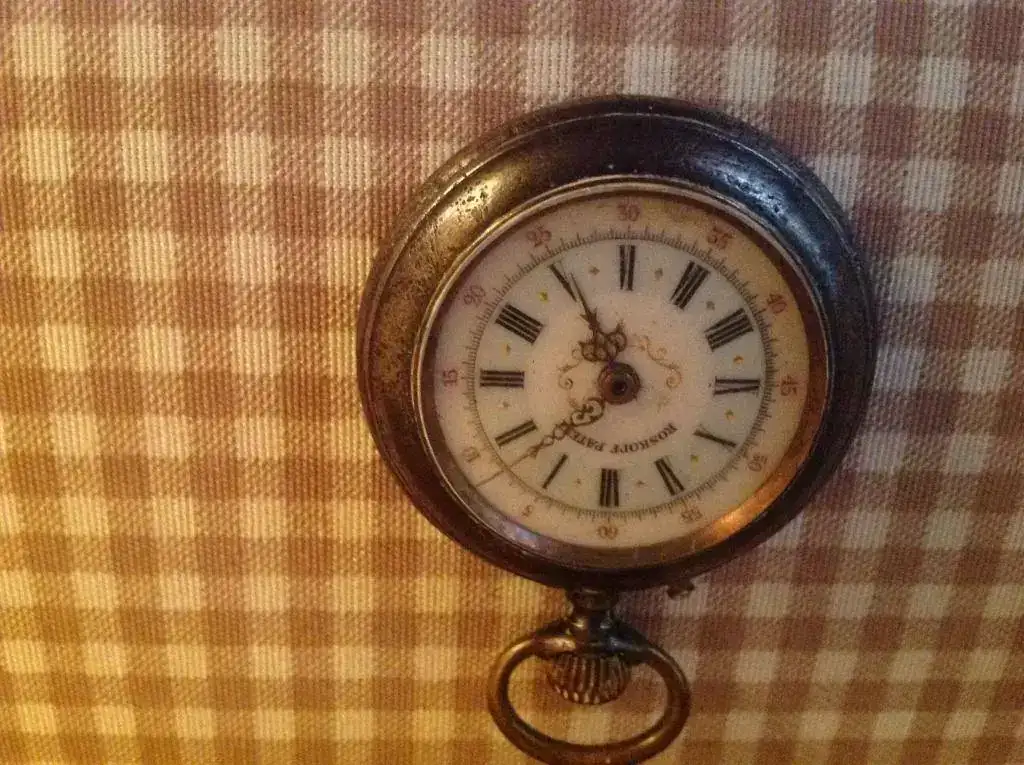

Reloj de bolsillo Lepine ,estimo Circa 1880 ,caja de aleación,metal pobre, con numeración ,sin más inscripciones .

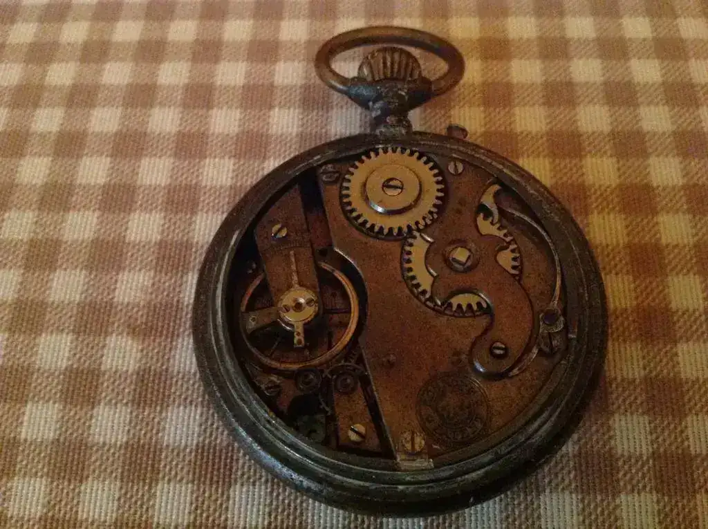

Esfera en números romanos con fondo azul celeste,subesfera en arábicos en rojo y fondo blanco,adornos en oro sobre el eje de agujas y entre la numeración romana,Agujas Luis XVI pavonadas como la caja ,supongo.Tapa sobre esfera de cristal plano.Sobre la esfera ROSKOPF PATENT. Mide 48 mm hasta el Pendant ,traducido en líneas ,el resultado de dividir por 0.225 o 0.255 ,ahora no me acuerdo .Calibre redondo con platina tres cuartos ,el término calibré es acuñado en Francia por el Inglés Sulli,aludiendo a la disposición y tamaño de los componentes del movimiento, así como la referencia de tres cuartos hace alusión al diseño de F.A. Lange en el año 1830 , como especial aportación a la escuela alemana de Glashutte.La platina ocupa las tres cuartas partes y sobre ella el disco típico de la firma ROSKOPF . El sistema de carga es remontoir desde la corona ,sólo la primera serie se remontaba con llavín ,el setting o puesta en hora es por pulsador.Los primerísimos tenían la misma platina 3/4 pero carecían de pulsador ,por lo que deduzco que se trata de la siguiente manufactura correspondiente a los compradores de la patente.Las primeras tenían un Pendant globular y la anilla no redonda ,sino' elíptica .
En el órgano regulador se observa todo el volante ,la espiral será una Breguet ,no lo se',y el escape no será de áncora y supongo que será de clavijas ,que son más baratas.

Felicidades, Laguna. Un reloj muy, pero que muy bonito. Me encanta, vaya.
El calibre está sucísimo, no hay que asombrarse de que ande mal, sino de que ande, a secas.
A secas decía... porque debe estar seco como la mojama.
Confiemos que un buen relojero (porque como las meigas, haberlos haylos) le devuelva el esplendor que se merece.
Enhorabuena. Un precioso Roskopf patent de finales del xix o muy a principios del xx con una esfera muy original. No se ven muchas como esta ni en tan buen estado. Solamente un comentario: las primerísimas series de Roskopf Patent cargaban por la corona, ninguna de ellas cargó nunca con llave. Ignoro si, además de remontoir, tenían posibilidad de usar llave, pero no lo he visto ni lo he leído nunca.
Por cierto, si lo llevas a revisar, insiste en que no usen abrasivos para 'limpiar' la maquinaria. Ni siquiera 'un poquito'. Agua y jabón.:D
Los únicos relojes tipo Roskopf (Roskopf devino en una designación genérica para un tipo de relojes) que tengo conocimiento de cuerda por llave son fabricados para el mercado otomano.
En efecto, pero no he visto ninguno Roskopf Patent sino de otras marcas que usaban el sistema Roskopf.
Sí, este cuadradilllo lo llevan muchísimos Roskopf, pero no sé si es funcional. Y, en cualquier caso, a todos se les da cuerda por la corona. Sería interesante observar si alguno de los que tenemos presenta los desgastes propios de usar la llave.

Gracias Rafagil : La esfera no tiene ni un pelo,contrasta con la caja que esta' horrorosa,la intente' limpiar pero es obvio que no lo conseguí , Sabes como se limpian ?

Buenos dias y enhorabuena por el reloj,estos relojes no son de los que mas entienda pero si decirte que muchos roskopf e incluso los patentes su rueda era funcional y si se tomaba cuerda por ella.Por lo demas creo que necesita una buenisima limpieza un buen aceitado o engrase y no suelen ser maquinas dificiles de reparar.Este si es funcional makina roskopf2.webpesfera.webp
Hola Julio César: Puedes aclararme el significado de funcional,en este contexto? Disculpa mi ignorancia.
Gracias y Saludos
Amigo Laguna, como bien te dije antes soy mas de catalinos,pero intentare aclararte lo que dije,Roskopf desplaza la rueda central hacia la derecha de la maquina,esas dos ruedas que ves una mas grande y otra mas pequeña se llaman rochetes,pues bien la rueda mas grande tiene un eje el cual si es lo suficientemente alto como para que una llave lo coja es funcional,osea se le puede dar cuerda por el tb aparte de por la corona.Hasta aqui llega mi conocimiento en estos relojes.Si te puedo aclarar algo mas dimelo,un saludo

¡Hombre, Laguna, no está tan horrorosa la caja! Ha sufrido un poco, pero haciendo un poquito de humor negro te diré que ya quisiera su primer propietario conservarse tan bien como la caja. Los años pasan por todos, también por los que marcan nuestras horas.
La caja es pavonada, y supongo que sería muy fácil y aceptablemente barato hacer que alguien la pula y la pavone de nuevo, pero yo (yo) la dejaría como está. Limpia de roña y mugre, pero como está.
Mi recomendación es que te dediques solamente al mecanismo, que está asquerosito. El resto del reloj está entre bien y magníficamente. Intervenciones, las justas.

Siento discrepar, pero creo que ese cuadrdillo nunca fué para dar cuerda sino para sujetar la rueda del trinquete, los modernos también tienen una sección cuadrada aunque luego se aseguren con un tornillo ya que no disponen del puente del sistema de carga.
