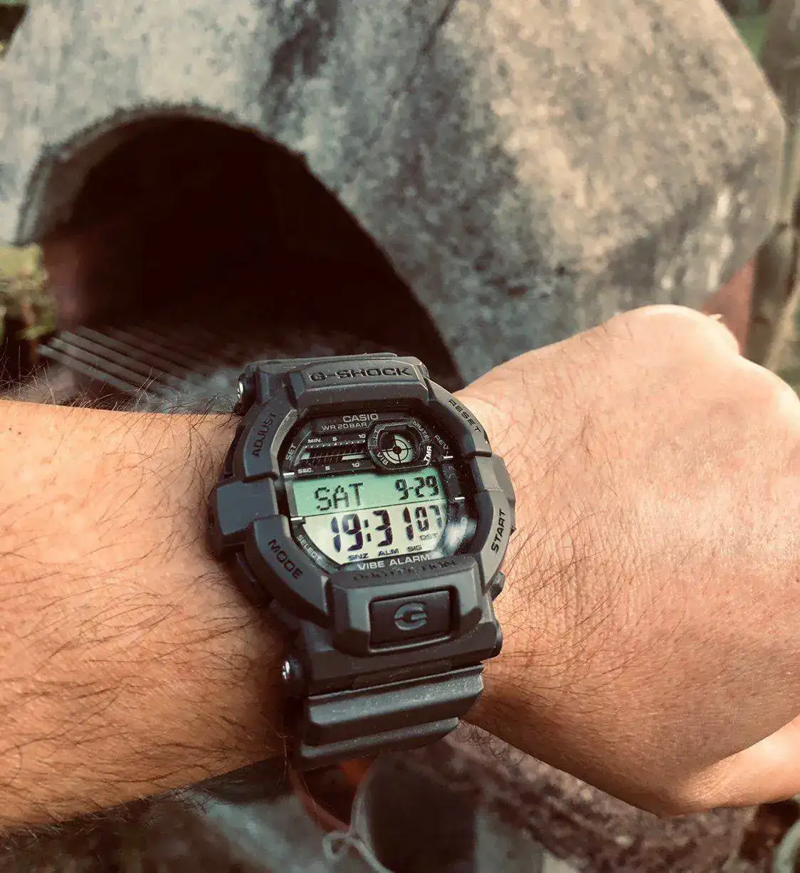

Casio gd 350 para mí es el Casio digital perfecto ( aunque no es solar ni radiocontrolado )
Es casi el mismo tamaño ... pero no tiene nada que ver... presencia, legibilidad, tamaño y tacto de los botones ... etc ...
