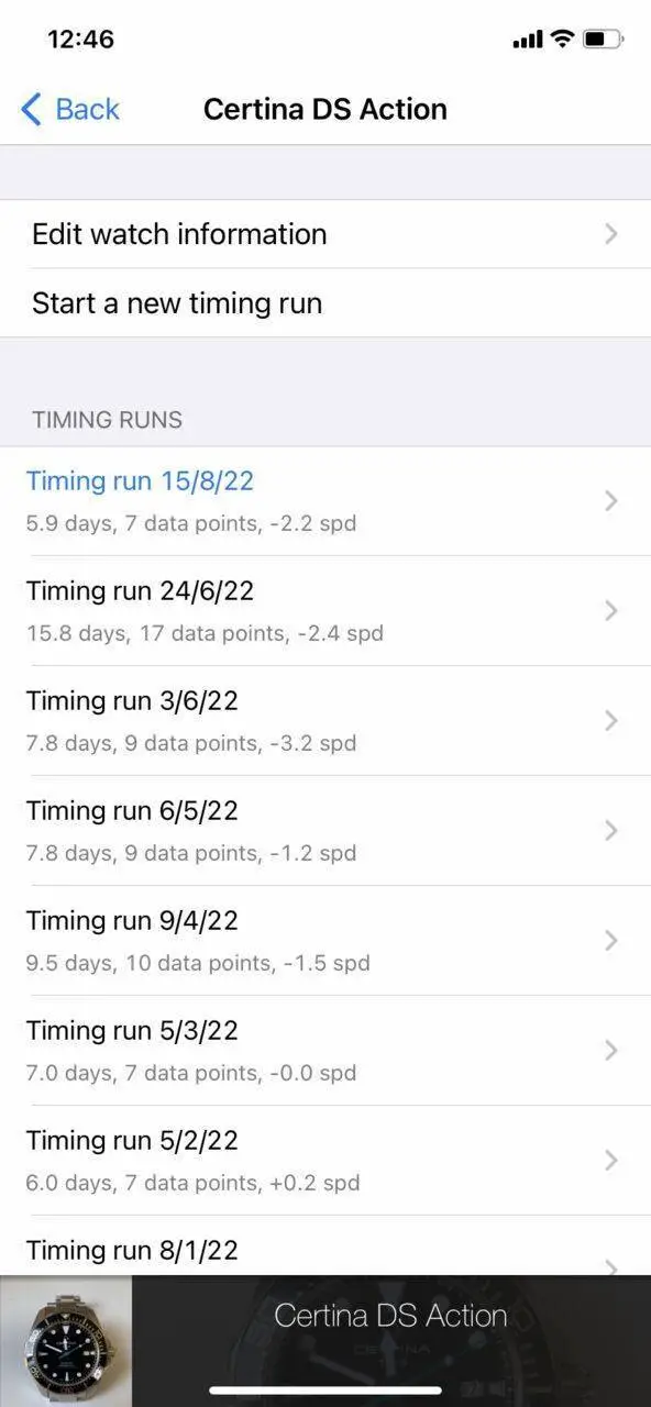

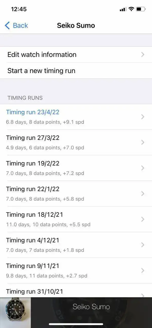

Tengo un Certina DS Action y Un Seiko Sumó 6r35. No hay color en cuanto a precisión a favor del Certina. Creo que los Seiko’s se compran por otras virtudes que no son la precisión.
    29,2 KB · Visitas: 178
    28,9 KB · Visitas: 198
Reacciones: Edgatk, JMORAT, carlosgolum y 2 más
