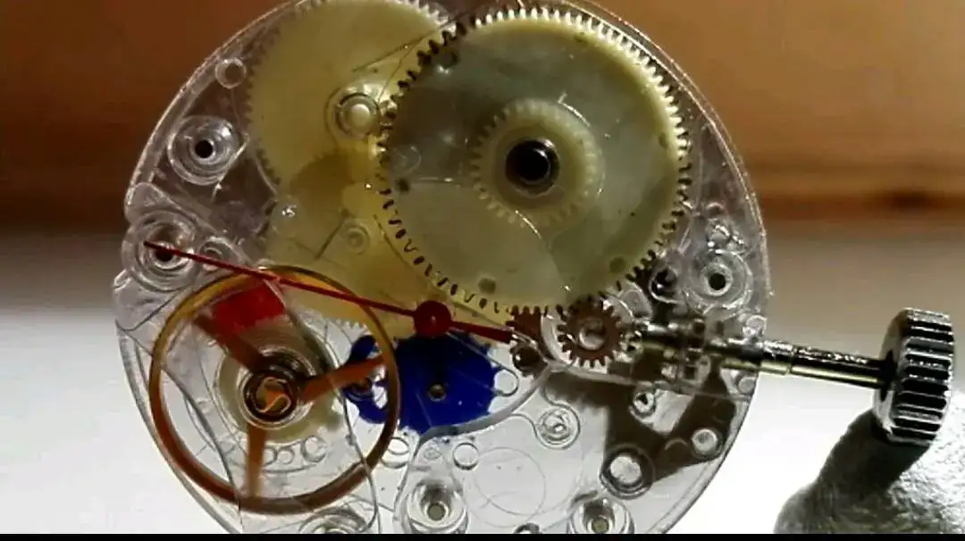

Unas fotos de esas piezas vendrían muy bien para ilustrar tus comentarios.

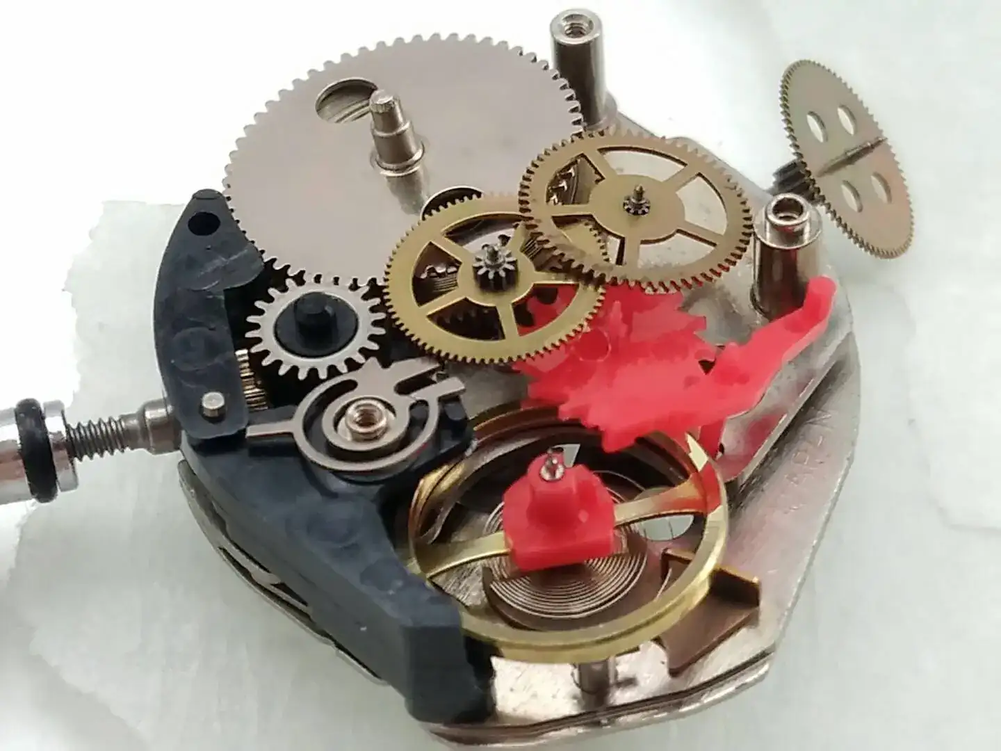

La mala fama del plástico en la relojería mecánica ha sido constante a lo largo de la historia.
Le pasó a Tissot con el Astrolon y después a Swatch con el Sistema 51.
Pero no han sido estos los únicos calibres que han usado plástico en el escape, también Citizen los ha usado en su gama más económica.
Todo plástico en rueda de escape, áncora y parte del volante.
Es posible que exista algún otro ejemplo y ni lo sepamos.
Creo que la duda puede venir por la durabilidad y el desgaste por el funcionamiento del movimiento. Con el tiempo y la experiencia con ese movimiento estaremos en condiciones de dar una opinion fundamentada sobre durabilidad y desgaste. Mientrastanto lo que sabemos con certeza es que los calibres "de toda la vida" no nos dan esa duda pir experiencia.
Todavia es muy pronto para sacar conclusiones acerca de la durabilidad de los materiales ...
Gracias por el dato.
Si no voy mal creo que solo Tissot y Certina montan el Powermatic 80 con piezas de plástico, o resina, y Hamilton y Mido las que lo montan con todas las piezas metálicas. En mi caso, tengo dos Hamilton con estos movimientos, que la marca denomina H10 y H30, y estoy muy contento con su precisón, ambos están en unos +5s al día. La única pega es que les cuesta un poco coger toda la carga de 80 horas, pero por lo demás funcionan bastante bien.

No sé cual era la vida útil de un Astrolon de los años 70
pero yo tengo unos cuantos y funcionan bien.
También tengo un par de ellos que no he podido reparar y, a pesar de desmontarlos, no he podido averiguar el motivo.
Sospecho que se trata de mínimas deformaciones en el escape aunque hablamos de piezas de 50 años.
En cualquier caso si me dan a elegir prefiero el metal en el escape, en la bata y en cualquier otra cosa.
