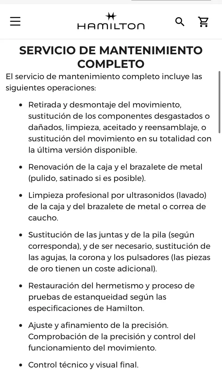

En la web de Hamilton tienes la información de lo que lleva el servicio completo y el parcial y los costes de ambos (240€ y 60€ para un H-10 o un H-50).
Reacciones: DiegoBarri y odoroxedal
Ver el archivos adjunto 2893844
Sí, exacto, esto es lo que había visto y me dejó con la duda al hablar de sustitución del movimiento.
