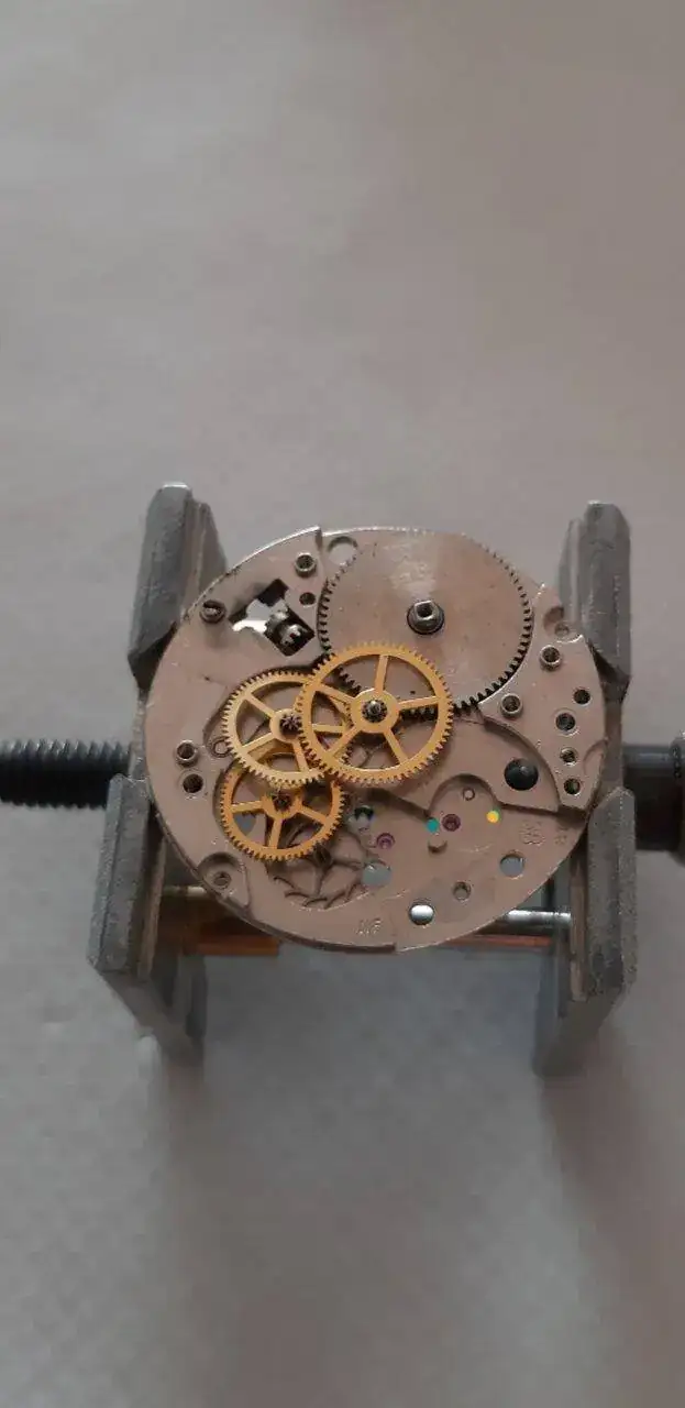

Se que se ha hablado mucho sobre el beat error y como se regula, etc. Pero me asalta una duda; cuál es la posición del rubi elipse en un reloj de pulsera en estado de reposo? (sin cuerda y el volante parado).
Es decir, el punto beat (error 0,0) la elipse estaría apuntando en medio de la horquilla del áncora? o a 180 grados de ese punto.
Os pongo una foto para ilustrarlo:
La elipse donde tiene que estar en el punto amarillo o en el punto azul.
Muchas gracias y saludos.
El punto azul es el correcto. El pto central del recorrido del áncora

Por lo demás, se considera que la elipse debería estar apuntando directamente al rubí del áncora,
ésto sólo como para darse una guía al girar la virola del espiral, o como en tu caso girar la doble raqueta, para lograrlo.
Una vez hecho eso, deberías trabajar con un cronocomparador para dar el más cercano a 0.0 beat,
sin dejar de olvidar que la limpieza y ajuste en la zona del escape es tal vez el paso donde se debe ser más minucioso y atento.
Uno en precio puede ser el Timegrapher 1000, quees relativamente económico, preciso y práctico.
En esos relojes algo ya cerca a 0.5 es muy bueno, pero también es importante la amplitud de volante,
que se acerque a los 270º...
