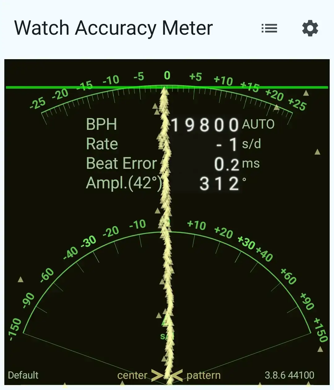

tengo uno del año 89 mas o menos... el caso es que el Beat Error me daba 0,3...0,2.....
tras mucho sudar y probar, y llegando a veces hasta el 1.4....
he conseguido dejarlo en 0,2 🤣 🤣 🤣
estos relojes son así? se puede llegar a 0? o así como va está bien?

Creo que son así

así, lo voy a dejar.
estoy practicando para cuando llegue un Tongji, pobre Vostok
Ese Vostok va de cine. El beat error deseable es 0,0, pero tampoco hay que obsesionarse, por debajo de 1,0 mg es admisible. Y con esa amplitud, menos problema aún.

si, bueno, vete a saber, con una aplicación del movil...da amplitudes variadas, pero siempre por encima de 270. estoy más que contento, está hecho un toro.
tiene años, pero al menos desde el 89 se le han hecho dos servicios (estàn anotados en la tapa por dentro 😅)
Tanto la amplitud como la desviación de esa aplicación suele coincidir bastante con el cronocomparador Weishi. El error de ritmo suele variar bastante.
Reacciones: Doménico
Exacto!! como te comentan, tengo algunos relojes que me dan 2 o 3 segundos al día de desfase y bastante nuevos que me dan valores de entre 0 y 0,3 de beat error en el Weisi, en cambio en la aplicación algunos me dan 0.7 o mas, así que no me fio del beat error de la aplicación.

está claro que no lo voy a tocar más.

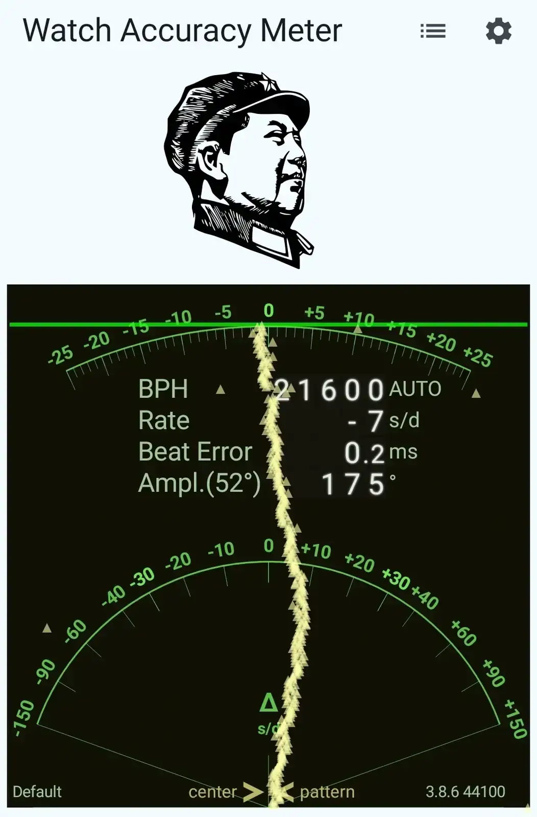

tengo aquí un Shanghai SB1H que me da ésto:
que no está nada mal para llevar 25 años parado y seco.
la amplitud mala, pero es que ni sé que ángulo de alzada tienen éstos... he puesto 52º por poner algo.

Creo recordar que precisamente su ángulo es 52 grados. No me preguntes donde lo vi, ni me acuerdo.

El ángulo de los Vostok 24XX, que supongo llevará el tuyo, es 42°
El ángulo yo no suelo tener problema en dejarlo en 0.0 para esos calibres, salvo que algo esté mal.
Yo nunca he usado una aplicación como ésa, siempre he usado un cronocomparador.
