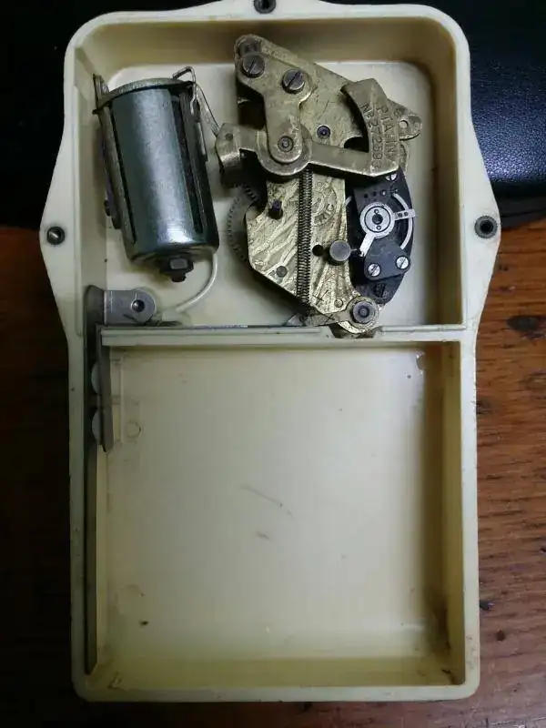

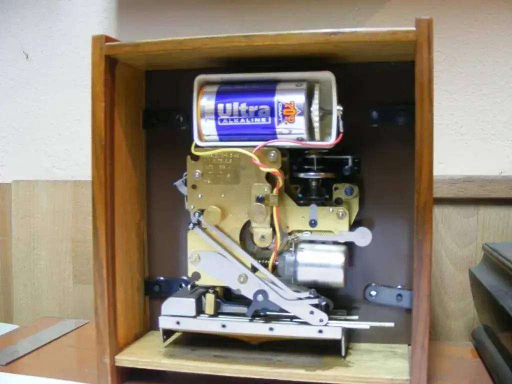

Me encontré esto en el rastro de Gijon y creo que puede ser un reloj electro-mecánico
En el hueco que hay en la caja de baquelita blanca se aloja una pila de petaca de 4,5 voltios, uno de los polos va al electroiman, el otro al mecanismo, la cuerda es dada por el muelle cuando es tensado con la palanca que trae el numero de la patente, cuando esta cuerda se agota la palanca toca el electroiman cerrando el circuito eléctrico , al cerrarse este golpea la palanca para darle cuerda de nuevo.
No dispone de esfera, pero esta fraccionada en 60 putos, destacando en mayor tamaño los pertenecientes a las horas (aparentemente), los agujeros pertenecen al lugar donde se sitúan los tornillos para sujetar la maquinaria y el electroiman.
Tanto la maquinaria como el electroiman van unidos a la caja de baquelita por unos tornillos con estos pequeños silentblock's
debido a que el electroiman le golpea de forma bastante brusca.

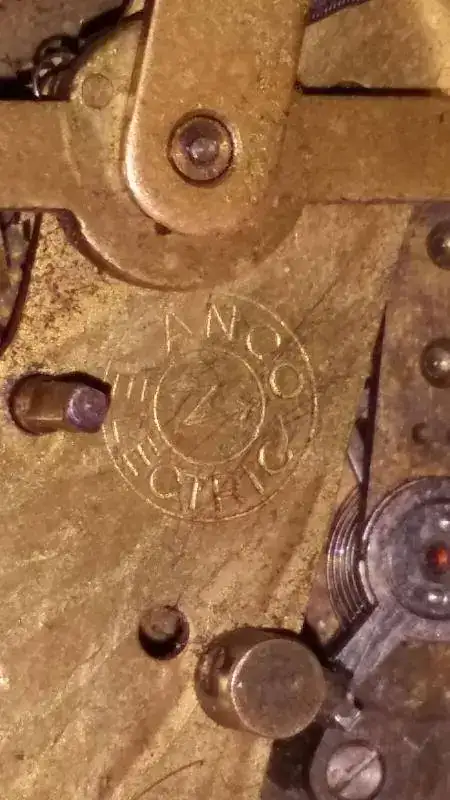

Únicamente firmado en la maquinaria por la maca "Anco electric", no encontré nada sobre esta.
Por desgracia le falta la tapa trasera que podría traer algo de información sobre el artilugio.

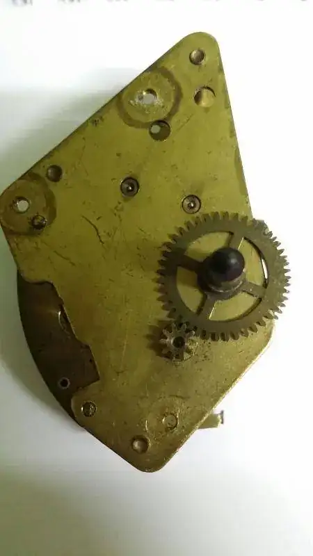

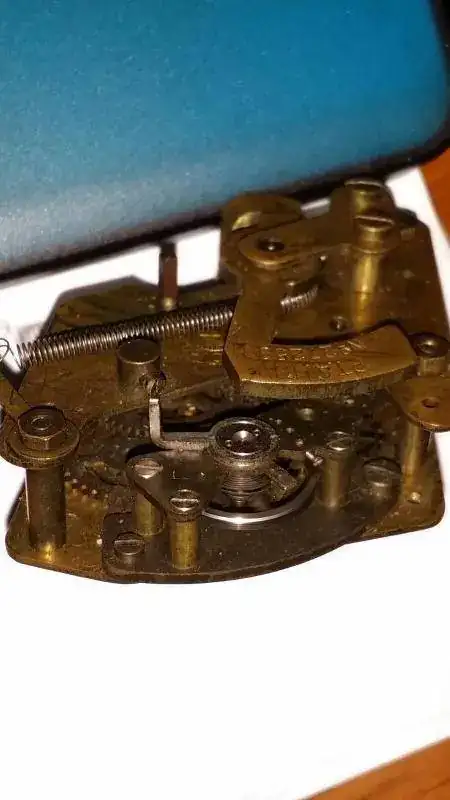

Dejo dos fotos extra:
Agradezco toda la información que me podáis dar sobre esta pieza, no se en donde poner el hilo, que el moderador lo cambie a donde crea que encaja mejor.

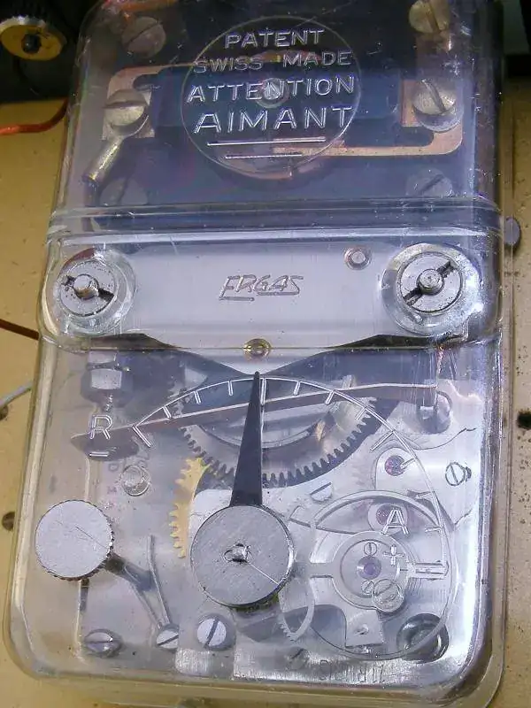

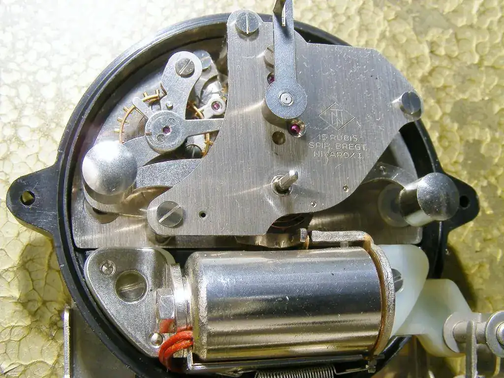

Amigo, efectivamente es una maquina mecánica con remonte eléctrico, por cierto de los más simples, ya que se produce un cortocircuito para rearmar el muelle en estos modelos, lo uso mucho la casa Micro en relojes de cocina (Este lo parece) que se vendieron en España. Generalmente son algo más sofisticados, te muestro algunos.
Un TN mucho más sofisticado, con 15 Rubies, trabajando con contrapeso, cuando llega al final activa el electroiman..
El Junghans, con sonería, similar, recarga por sin fin.

El Ergas, similar, un ejemplo de precisión y calidad, la fabrica se la quedó Patek.
