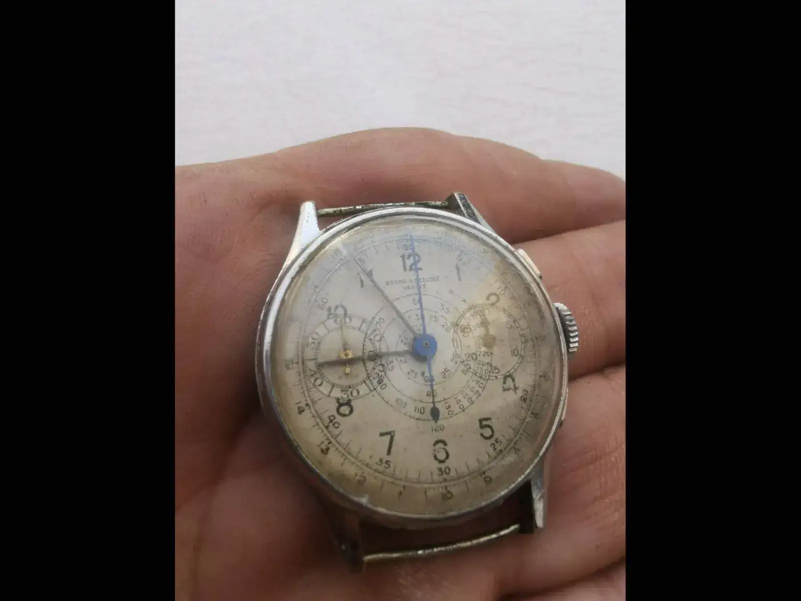

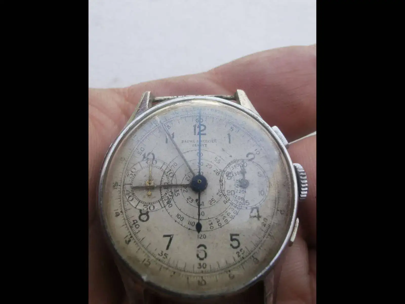

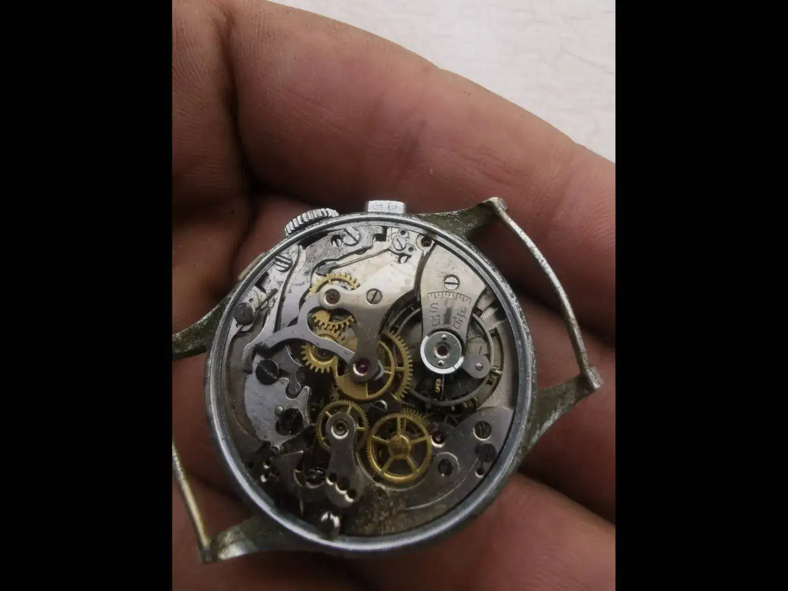

Hola a todos, recurro a vosotros buscando ayuda e información. He estado dándole vueltas desde hace tiempo en adquirir un reloj vintage y llevarlo a restaurar. El reloj en concreto es este baume & mercier el cual adjunto imágenes del cual no hay mucha información por la red.
Aparte de saber vuestra opinión respeto a la viabilidad del proyecto, quería también saber si mandarlo a la casa oficial o quizás es demasiado antiguo para que tengan repuestos o llevarlo a un relojero experto en restauraciones y a cual podría llevarlo.
Un saludo, y gracias de antemano por vuestra ayuda.

Muy buenas compañero. Bonito crono el que nos muestras. Por lo que aprecio en las fotografías, el problema es mucho más sencillo de lo que nos expones. Yo no veo posible restauración por ningún sitio. Yo veo un reloj que denota el paso del tiempo, ten en cuenta que tu reloj esté cerca de los 80 años, con una caja de acero, y con un calibre Landeron, posiblemente modelo 51, aparentemente completo. Habría que comprobar que el volante no tiene el eje roto.
Este reloj lo único que necesita es limpieza. Limpieza y pulido de la caja, pulido del plexi y limpieza y aceitado de la maquinaria. La esfera, por supuesto, que ni tocarla.
El llevarlo a la casa oficial, ni te lo plantees, porque posiblemente ni te lo acepten. Llévalo a algún relojero de confianza.
Si necesitaras algún recambio, todavía se encuentran con facilidad.
Suerte con la reparación
Reacciones: miguelfr, verdigris, yakokornecki y 1 persona más
Te confirmo el calibre. Landeron 48

Estoy pensando en adquirirlo, y primero quiero informarme antes de hacer la inversión ya que el tema de los vintages se escapa de los pequeños conocimientos que pueda tener en relojes
Amigo, si lo compras aceptalo tal y como está , las restauraciones de diales de crono son las más dificiles y por consiguiente las más caras , aparte del dinero que te costará perderá todo su valor original . En mi opinión está en un estado que tiene muchas dudas , comenzando por su total originalidad, yo pasaria de él
Reacciones: KIKEMORGAN
Yo también había creído que ya era tuyo y que te estabas planteando el ponerlo en marcha, pero si todavía no lo has comprado, hazle caso a Mazel. Las dudas sobre su originalidad son bastante razonables.
Muchas gracias por vuestra ayuda, voy a pasar de él por eso quise consultar porque no tengo conocimiento sobre vintages y no quería que las ganas por tener uno me cegasen.
