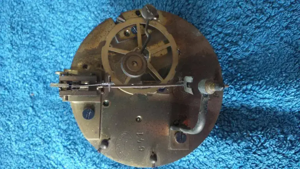

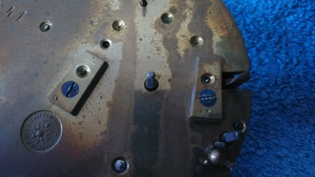

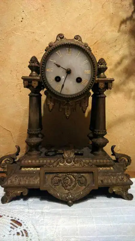

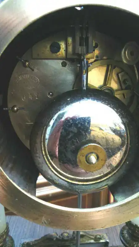

Hola compañeros,como ya os conte en otro hilo estoy recuperando un Paris procedente de un mercadillo en estado digamos"quasi difunto"
El armazón de regule y marmol con un perfecto acabado a purpurina y brocha gorda
Suspensión rota
Péndulo desaparecido
Muelle real del movimiento rajado en la zona de fijación al barrilete
La soneria dispara a menos diez y a y veinte,vamos lo que se dice en perfecto orden de marcha
DSC_0027 (1012x1799).webp Aparte del acabado de purpurina una exquisita patina de suciedad y polvo otorgan un gran caracter al interfecto
DSC_0074 (1799x1012).webp DSC_0075 (1799x1012).webp DSC_0077 (1799x1012).webp DSC_0081 (1799x1012).webp

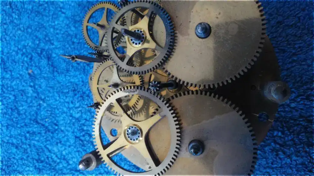

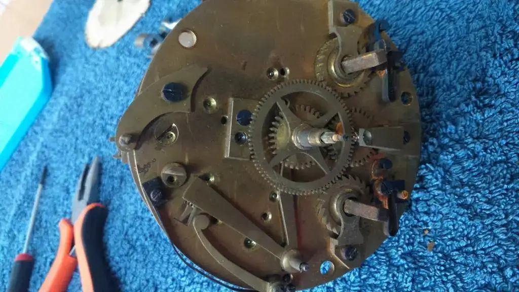

Pues bien amigos,a partir de aquí me volví loco limpiando,desenrollando y reparando el muelle real,puliendo pivotes y pletinas,ajustando el punto de disparo de la sonería y volviendo a montar todo.Consecuencia,me olvide de tomar fotos.

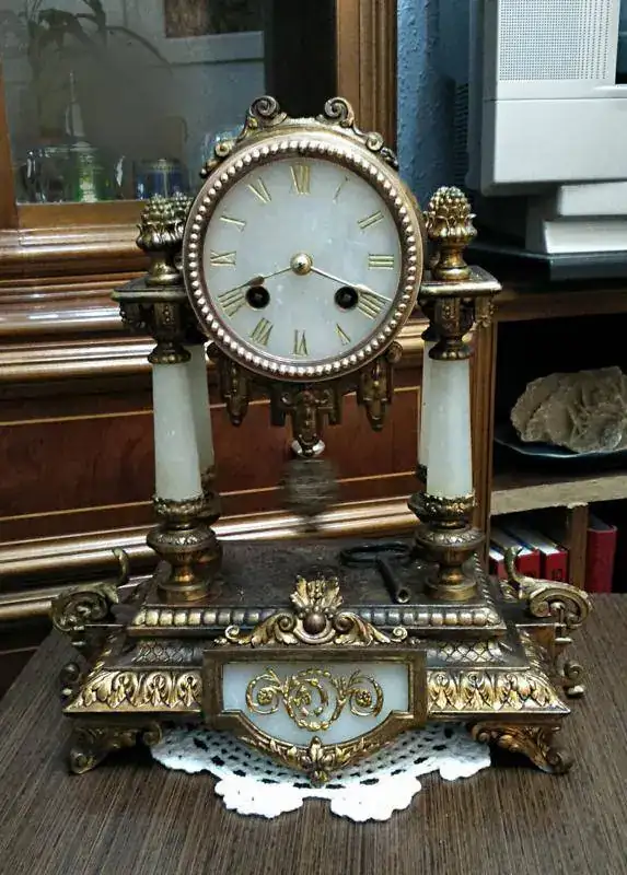

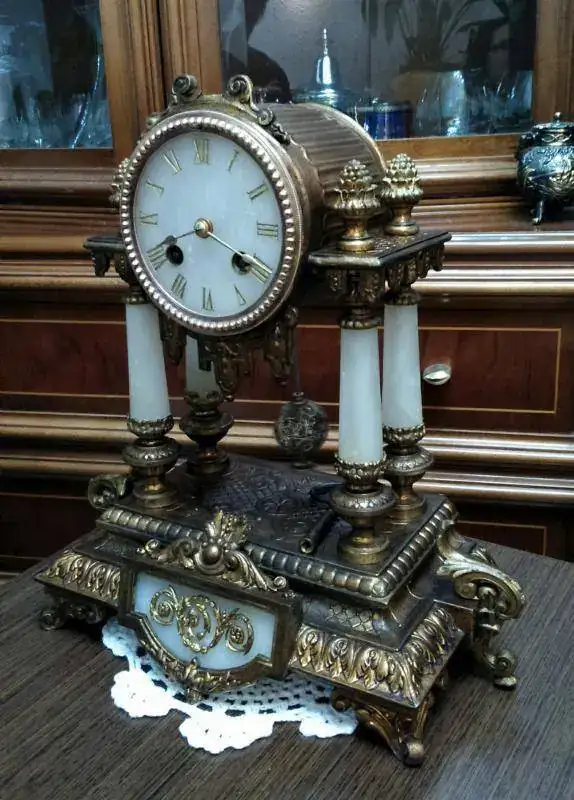

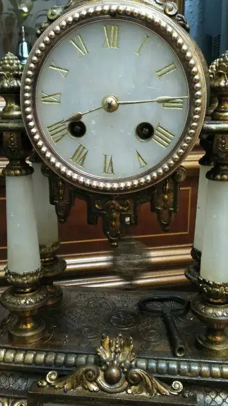

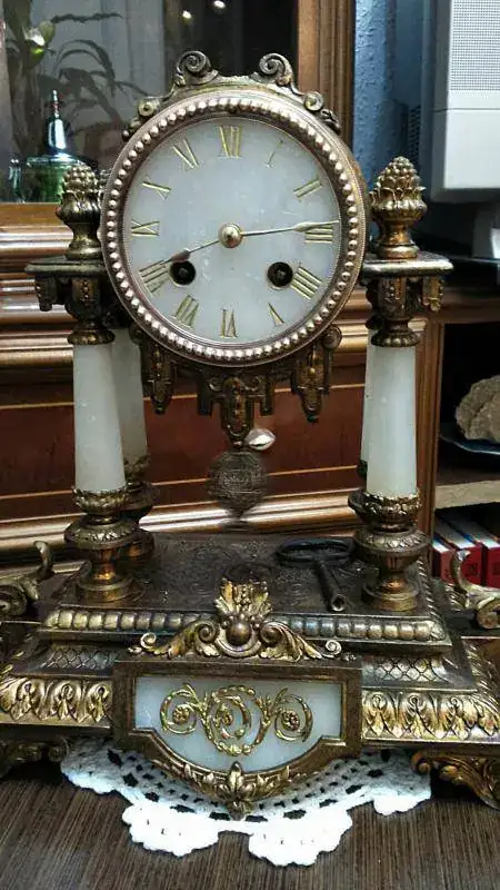

Estas fotos son la consecuencia de todo el trabajo anterior
DSC_0083_20150118201913285 (1012x1799).webp DSC_0084_20150118202951758 (1012x1799).webp DSC_0085 (1012x1799).webp DSC_0086 (1289x1799).webp DSC_0088_20150118214011279 (1001x1781).webp DSC_0087_20150118202153734 (1291x1799).webp
Solo me falta encontrar una figura para sustituir la que falta en la parte superior del reloj y tarea finalizada
Excelente adquisición, precioso reloj y formidable restauración.
Ojalá en Melilla vendiesen relojes mecánicos.

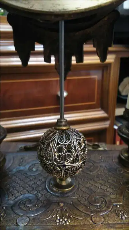

y ese pendulo tan curioso y bonito de donde lo sacaste. el reloj es precioso, otro para la colección
la parte dorada es solo limpieza o tuviste que pintarlo, y si es a si como lo hiciste. ya ves que me gusta coger ideas, cada uno se las ingenia de una manera. saludos
eres un autentico artista compañero, disfrutalo.
Buen trabajo, ha quedado precioso. Y como dice Docalo, el péndulo es bien curioso.
