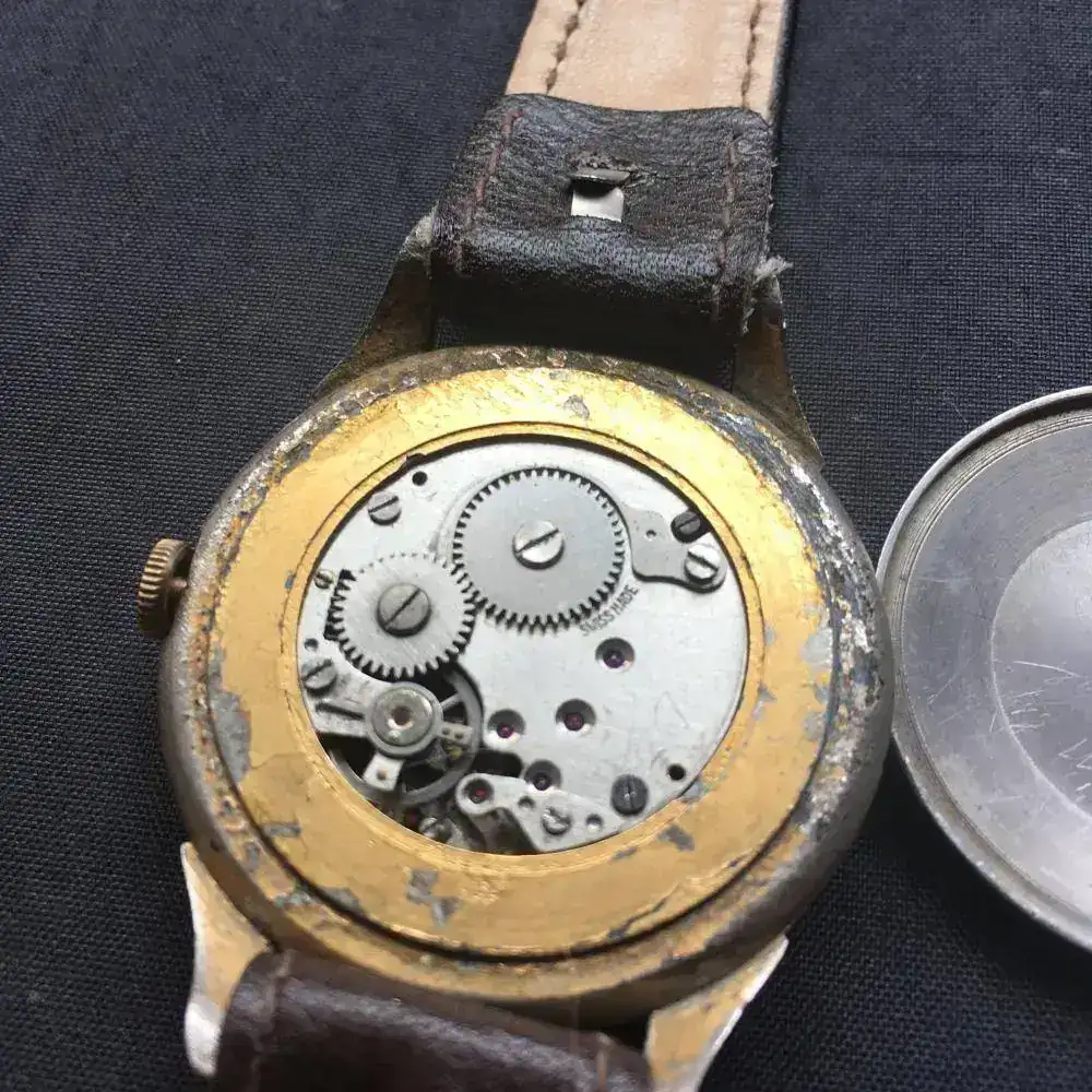

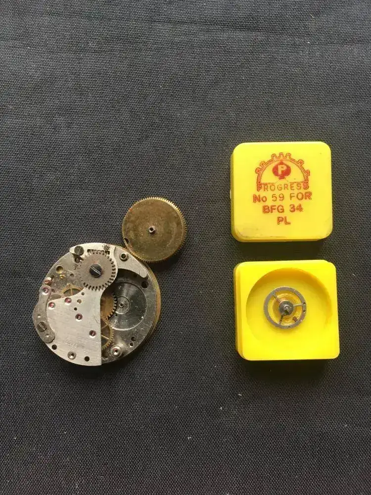

Uno de los atractivos de este reloj es su gran diámetro, 38 mm sin corona, grande para la época. Aquí podéis ver el movimiento en la caja, el donante y el volante pedido para hacer el cambio:

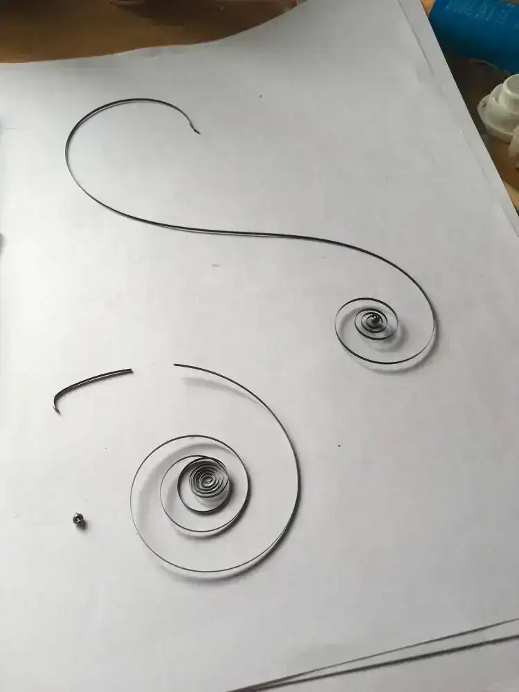

Y el muelle real roto al lado del donante:

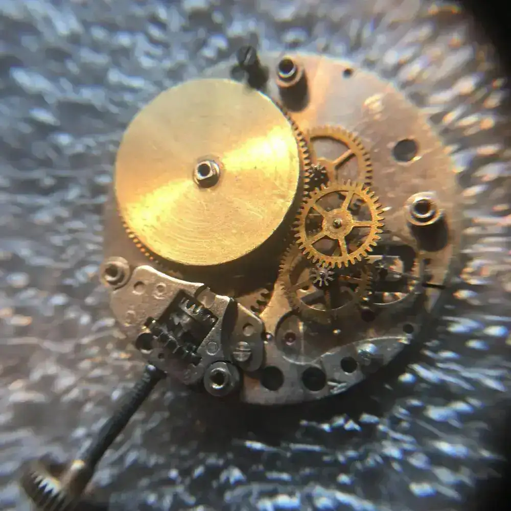

Aquí tenéis el tren de rodaje al descubierto:

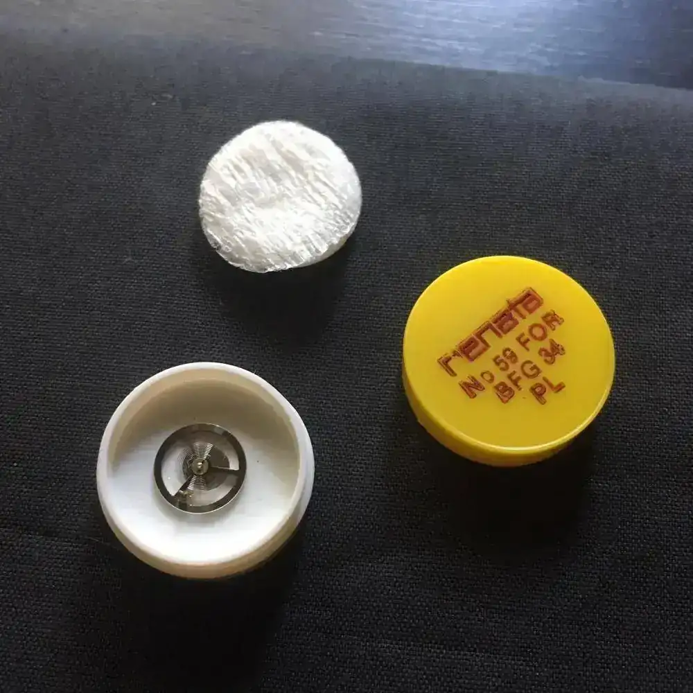

Este es el recambio que finalmente he utilizado para poner en marcha de nuevo el reloj.

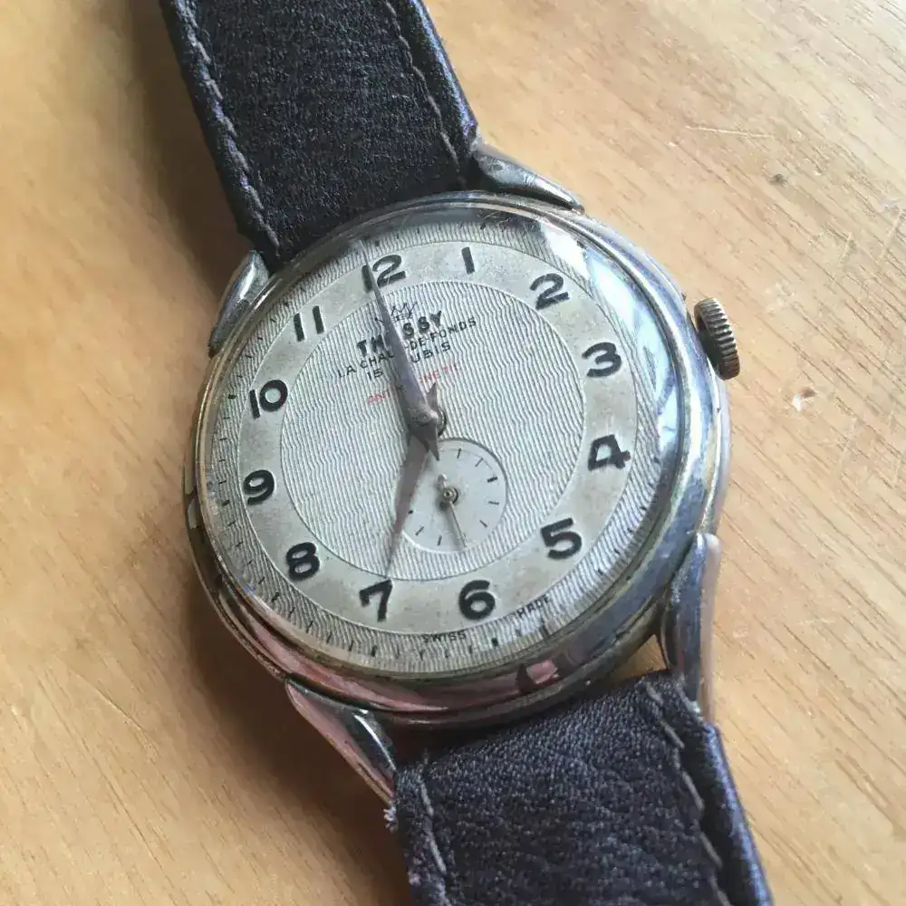

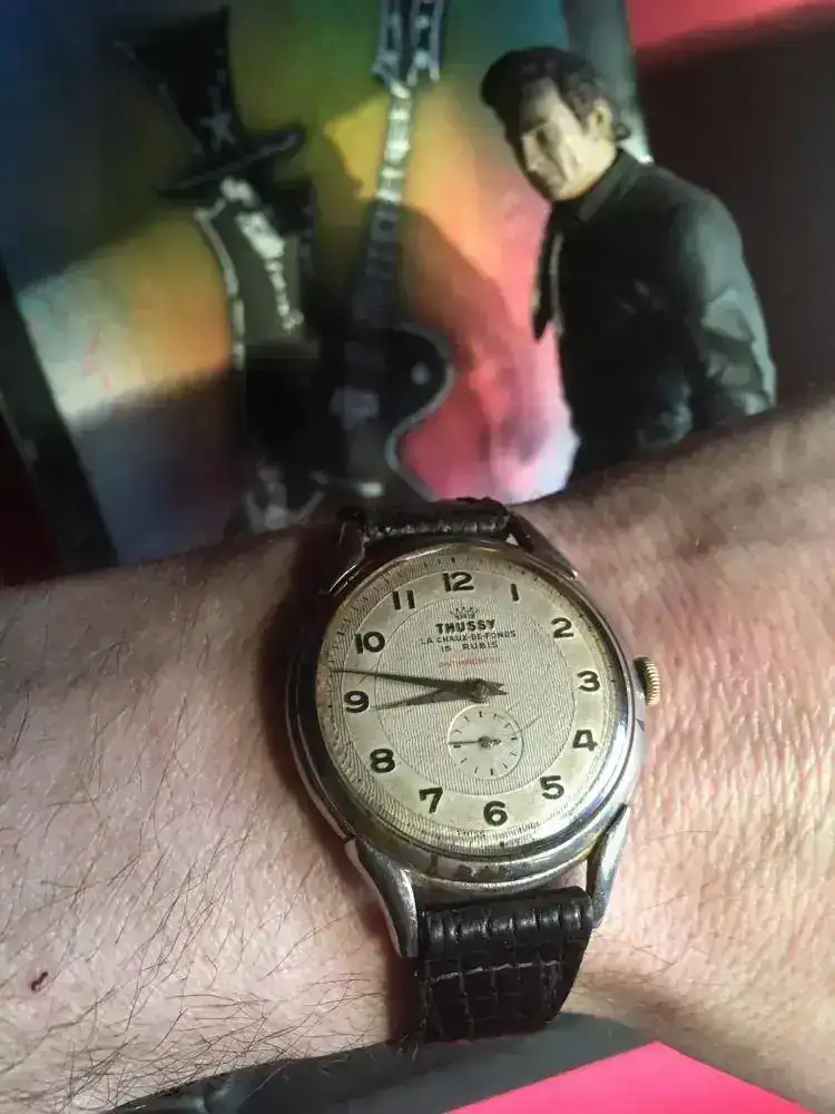

Y, aunque todavía hay algunos detalles que pulir para que funcione como debería, como fijar la esfera al movimiento para que no baile y evite el roce de la aguja del segundero y algún otro ajuste, aquí está, de nuevo en marcha este elegante Thussy que espero que os guste.
